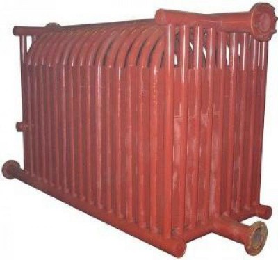

Сообщения: 6020
СообщениеДобавлено: Сб 3 Ноябрь 2012, 13:36 Ответить с цитатойВернуться к началу
Если регистр ГВС вот подобный то внизу, к.м.к., следует уложить колосники в ШАмотный колодец глубиной не менее 12 см.
Котлы на сыпучих торф-опилки хорошо сжигают топливо только с принудительным наддувом, либо с увеличенными высотой+диаметром ТД.
Плохо, если в топку нет подачи подогретого дополнительного воздуха... Sad

Михаил Немов
Сообщения: 291
Регион: Москва Зеленоград
СообщениеДобавлено: Вс 4 Ноябрь 2012, 21:37 Ответить с цитатойВернуться к началу
Котлы типа рёбра-заведомо холодное ядро=недожиг.Пригодны на мой взгляд только в угольных печах или на торфобрикетах.
Колосники должны быть не охлаждаемы изнутри,а напротив, подогреваемы. Подобную печь доводилось мне вылечить, утеплив часть рёбер-начиная с нижних. КИК лучше.
