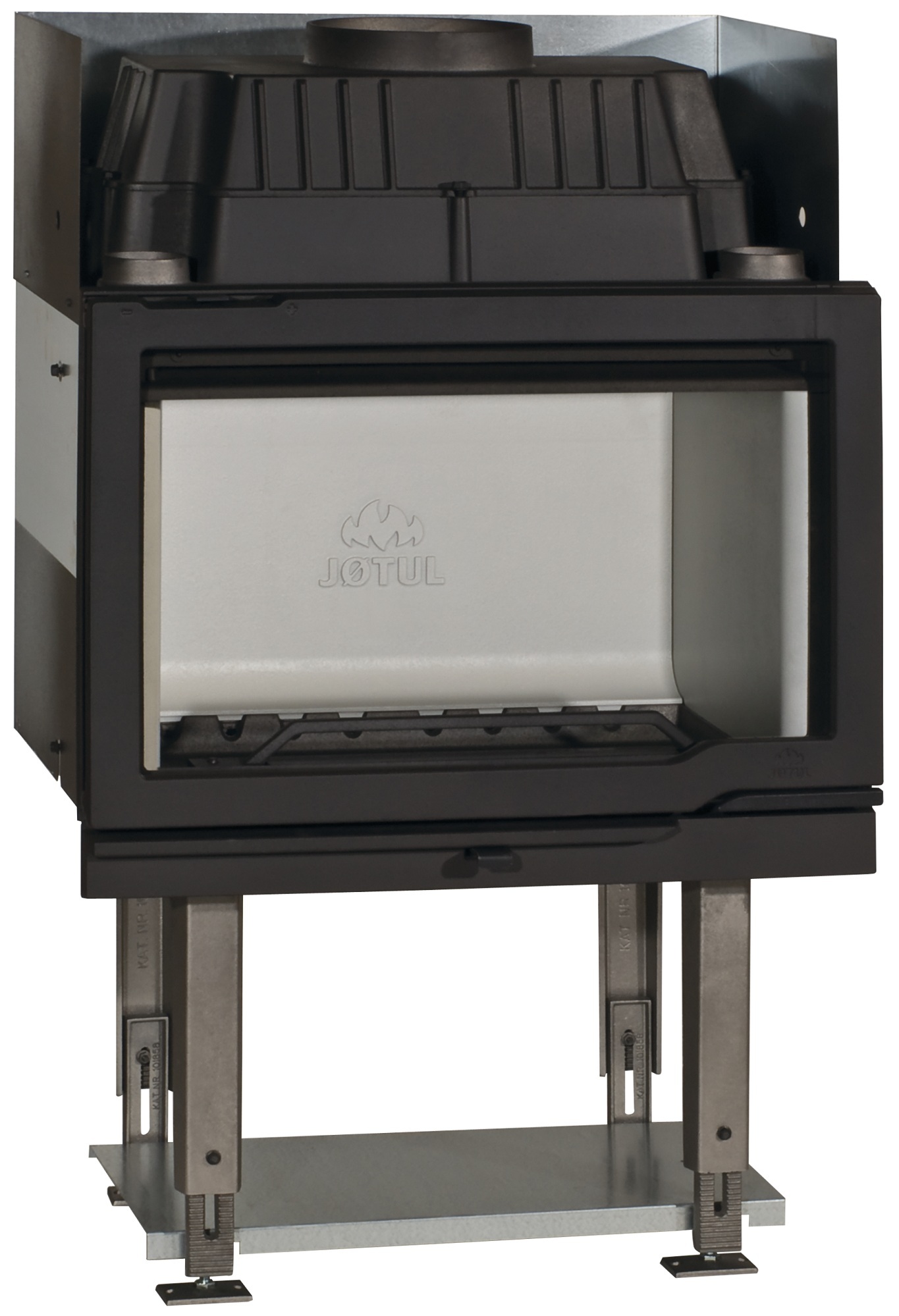

Технические данные Jotul I 570
•Цвета печи: Матовый черный
•Мощность печи: Min 3 kW. Nom 14 kW. Max 20 kW
•Допустимая длина поленьев: 550 мм
•Размеры печи: 1157 x 740 x 500 мм
•Выход дымохода: верхний
•Диаметр трубы: 200 мм
•Аксессуары печи:
•Декоративные фронтальные рамы, покрытые чёрной краской или изготовленные из нержавеющей стали
•Зольник
•Конвектор для воздушного отопления
•Жидкостной бойлер
•Теплонакопитель

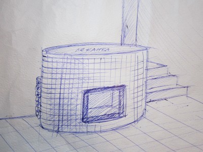

хочу на основе вот этой топки
сделать печь-камин с лежанкой
примерно такого дизайна длина 190 см ширина 90 см высота 175 см
возможно-ли в 21 век сделать такое высокотехнологичное чудо и как Question

для этого достаточно просто обложить топку кирпичём
или делать пустотные каналы для прохождения топочных газов Question
я хотел сделать малообслуживаемую надёжную и простую систему
с капельником и ревизией в месте изгиба трубы у задней стенки камина

walar писал(а):
я понимаю что это в принципе возможно Very Happy
поэтому и спрашиваю-КАК Question
КАК это практически исполнить
просто обложить топку кирпичём?
или конструктив сложнее что-бы получилось теплоаккумулирование и обогрев лежанки?
Просто обложите кирпичом. Снизу и сверху оставьте окошки для входа холодного и выхода горячего воздуха. Перекрытие - кирпич на ребро, прошитый стальными шпильками (продаются в магазинах крепежа). Если верхнее окно будет рядов на пять ниже перекрытия, то получится мини-колпак, в котором будут собираться самые горячие газы, подогревающие лежанку. Что похолоднее, будет выходить в комнату через окно. Кирпич можно использовать красный полнотелый или шамотный. Кладку можно вести на цементе. Там не такие температуры как в печи, не потрескается.

СообщениеДобавлено: Ср 17 Октябрь 2012, 11:49 Ответить с цитатойВернуться к началу
Значит нагреваться будет за счёт простого соседства кирпича и топки Question
или получается как свободный объём наполненный горячим воздухом от соседства с топкой Question
я не предполагаю использования топочных газов
а хочется всё-таки получить целительный эффект от лежанки Cool
находиться будет в холле первого этажа со свободной планировкой объединённым с кухней
и имеющим второй свет
те пространство достаточно большое

СообщениеДобавлено: Ср 17 Октябрь 2012, 13:18 Ответить с цитатойВернуться к началу
Да. Нагреваться будет горячим воздухом над топкой. Над топкой же лажанка?

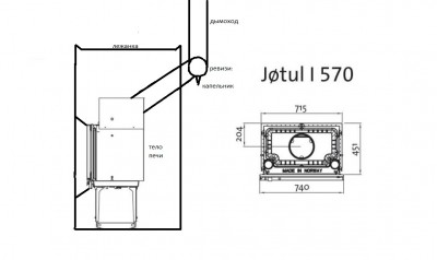

СообщениеДобавлено: Ср 17 Октябрь 2012, 13:48 Ответить с цитатойВернуться к началу
значит всё просто Cool
сам камин обложить кирпичём и вентканалы вертикальные а сверху сделать пустотную камеру с невентилируемым куполом примерно в 5 рядов Радость
а эскиз в разрезе примерно такой Very Happy

Андрей Волин
Сообщения: 222
Регион: Казань
СообщениеДобавлено: Ср 17 Октябрь 2012, 14:55 Ответить с цитатойВернуться к началу
Да, примерно так.

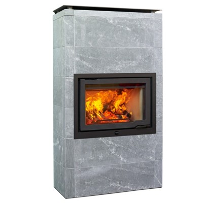

не прогреет кирпич, вряд ли с топки Вы сможете пустить по каналам воздух топка не справится там не нет подачи воздуха (поддувала) то есть оно есть но очень мало, по поводу реактивной печи вот была задумка и что получилось http://forum.stovemaster.ru/viewtopic.php?t=4518&postdays=0&postorder=asc&&start=0
walar
Зарегистрирован: Ср 17 Октябрь 2012, 10:00
Сообщения: 15
СообщениеДобавлено: Чт 18 Октябрь 2012, 11:06 Ответить с цитатойВернуться к началу
http://www.forumhouse.ru/threads/112998/
чел пишет с фотками о своей
а почему у людей прогревает а у меня не прогреет???
и невпутывайте реактивные печи
мне нужен печь-камин с лежанкой
тк талькохлорит дороговато все советуют обычный кирпич Razz
JOTUL I570 талькохлорит
 Размер файла:  146.62 КБ
 Просмотров:  1140 раз(а)
