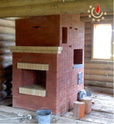

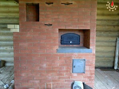

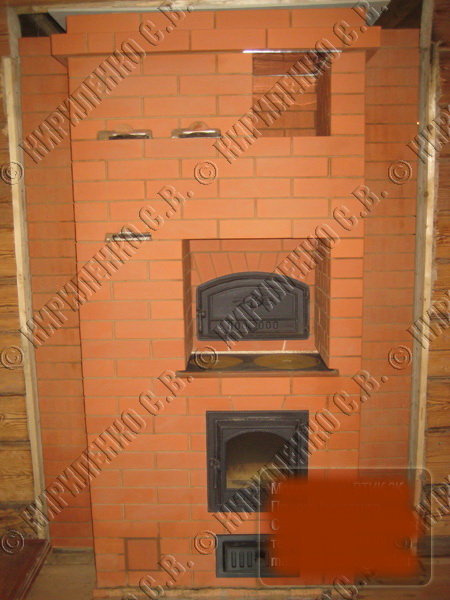

РТИК ЗК (Русская Кузнецова с камином сзади), двухэтажная, с транзитным дымоходом; на втором этаже - отопительная со своей отдельной топкой (индивидуальное техническое решение)

СообщениеДобавлено: Сб 12 Март 2011, 10:27 Ответить с цитатойВернуться к началу

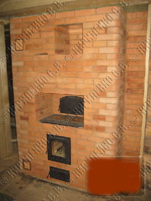

M-Sori? Вот эта фотка: РТИК ЗК + ОИК 2-го эт., фото 3.jpg - кмк, не из этой оперы... да и подписана иначе...
stas
Сообщения: 916
СообщениеДобавлено: Сб 12 Март 2011, 16:14 Ответить с цитатойВернуться к началу
Это одна двухэтажная печь: на первом этаже РТИК ЗК (фото 1 и 2), а на втором этаже - ОИК (фото 3), но она относится к РТИК, так как расположена на ней и является с ней единым устройством. Иначе можно сказать: РТИК ЗК двухэтажная, но это будет менее понятно.

СообщениеДобавлено: Сб 12 Март 2011, 18:37 Ответить с цитатойВернуться к началу
Стас, а почему камин так низко?
У Кузнецова вроде нижняя полка на пятом ряду?
stas
Сообщения: 916
СообщениеДобавлено: Сб 12 Март 2011, 20:29 Ответить с цитатойВернуться к началу
Евгений, почему камин расположен низко: данная конструкция РТИК это позволяет, так как пространство под камином здесь можно не использовать, а теплоотдача ослаблена за счет футеровки камина. Мы согласовали этот момент, когда готовили индивидуальное техническое решение, и сделали камин ниже. В этом есть также и свои плюсы.

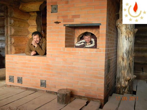

СообщениеДобавлено: Вт 22 Ноябрь 2011, 23:24 Ответить с цитатойВернуться к началу

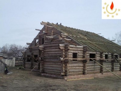

Из последнего...Большому дому - большая печь
Печь в процессе строительства (стоит милая без дымохода с "опорным" бревном..пока)
Исполнитель П.В.Кутенков.
дом с печью процесс строительства
 Размер файла:  64.69 КБ
 Просмотров:  1311 раз(а)
печь русская
 Размер файла:  40.52 КБ
 Просмотров:  1630 раз(а)

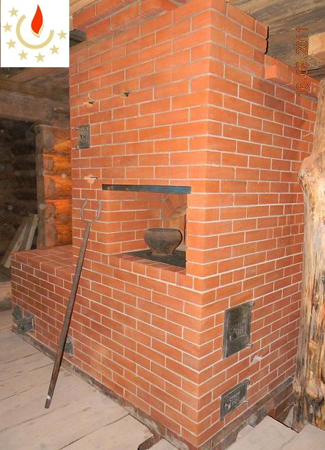

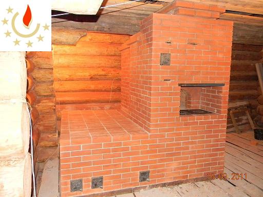

Русская печь с большой лежанкой

СообщениеДобавлено: Чт 24 Ноябрь 2011, 20:43 Ответить с цитатойВернуться к началу
Диме со всеми домашними, ЗДОРОВЬЯ!!!
А чем ты заполнил пространство-объём (где обычно у "классики" верхняя лежанка) над сводом РП - перекрытие не высоковато ли?
УСПЕХОВ!!!

СообщениеДобавлено: Сб 26 Ноябрь 2011, 12:27 Ответить с цитатойВернуться к началу
Сверху ...Это 2-рой колпак.
Эта русская печь ведь "хитрая" по проекту
СообщениеДобавлено: Сб 26 Ноябрь 2011, 13:00 Ответить с цитатойВернуться к началу
Тогда не маловато ли чисток во втором? Или там предусмотрены кирпичи для этих целей?
А схема движения ДГ в лежанке - секрет?

С прочистками все в порядке....их там есть Smile
А про секреты....На практических семинарах все секреты становятся профессиональными навыками участников. Вэлком
Вот ещё одна печурка РТИКиК.
В состав кирпичной печи входят: камин, варочная печь, русская печь, отопительная печь.
Печь по проекту Кузнецова И.В.
Исполнитель Поларшинов А. и Кутенков П.
