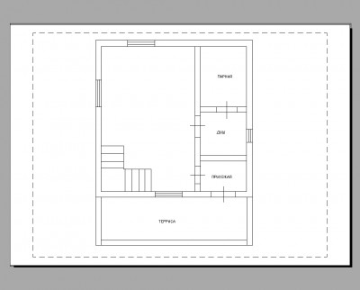

прошу помощи Уважаемые печники и профессионалы своего дела. Сруб из кругляка 6х6+2 с мансардой, перегородки будут все из кругляка т.е. сруб семи стенок. Но вот какую печь поставить еще не решил. хотелось бы чтобы и плита варочная была и парную и КО и помывочную обогревать. Если не сложно и не трудно помогите с выбором.
 Размер файла:  80.46 КБ
 Просмотров:  1011 раз(а)

Здравствуйте, Вячеслав. Просто наверно трудновато навскидку представить печь, чтоб отвечала приведенным пожеланиям. То есть чтобы в парилку влезла (которая размерами, в чистоте, вроде как 2х1.5м, а для печки вроде как остается уголок полметра за дверью), а при этом еще плитой выходила в комнату отдыха, да еще чтоб такую КО смогла обогреть, а если и помывочную, то с учетом противопожарных отступов и для двери места может не хватить..

парилка 2Х2.5

Это по осям или с учетом всех толщин стен? ..Сруб из кругляка - углы в лапу или с остатком? Потому что если с остатком, то по осям выйдет наверно менее, чем 6х6. А если в лапу, то такие углы холоднее, чем с остатком. Вопрос, таким образом, и в концепции строения, что для чего предполагается..

строение в чашу, планируеться проживание на выходные

А если внутренние стены тоже кругляк, то какое там будет место перерубов, углов - врезка или переруб? Это все повлияет на всякие отступы, разделка тоже займет место. Такие бы вещи вам отрисоваь в плане детально, и так определится размер под печь, а потом и печь (в первом приближении) может кто-то порекомендует.

планируется поставить 7 стенок из кругляка
