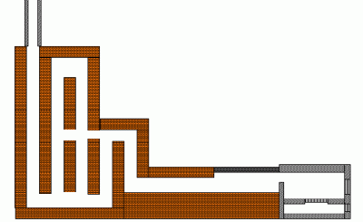

Добрый день!
Построили вот такую печь (см. рисунок в пропорции).
2 малых (1,5м) и 3 больших(2,2 м) по высоте колодца. Имеется горизонтальный ход перед колодцами (1,7 м по длине).
Т.е. обычная металлическая печь присоединена к кладке и сверху с металлической трубой 2 м.
Перегородки колодцев на 10 -15 см ниже уровня входа дыма из горизонтального колодца.
Работает плохо. Что можно изенить чтобы работала хорошо?
 Размер файла:  13.25 КБ
 Просмотров:  6732 раз(а)
Павел Раст
Сообщения: 457
СообщениеДобавлено: Пн 19 Ноябрь 2012, 13:28 Ответить с цитатойВернуться к началу
Улучшить при такой схеме можно разве что процесс растопки, сделав его вообще возможным, в отличие от того, как обстоит сейчас.
Поднять( разобрав кладку по месту) подвертки повыше ряда на три, добавить (встроить, разобрав по месту) в верхней части каждого из двух перевалов задвижку прямого хода в соседний подъемный канал для первоначального разогрева трубы. Когда труба потом создаст тягу, можно переключать на "длинный" ход по одному более высокому или обоим опускным каналам.

Спасибо. Понятно. Т.е. процесс будет каждый раз не очень быстрый + посторонне задымление из задвижек.
Т.о. вообще говоря тяга в печи с вертикальными колодцами много хуже чем в кладке с горизонтальными? Подскажите?
Стоит ли разбирать полностью и выкладывать горизонтальные ходы?
P.S. Изначально планировал сделать горизонтальные ходы, но по совету "умельцев" сделали вертикальные и вот такой плачевный результат.

Разбирать полностью стоит, а также, мне кажтся, стоит воздержаться и от примущественно горизонтальных ходов. Мне кажется, колпаковый щиток из двух, верхнего и нижнего колпаков, всяко будет лучше.
Тут, конечно, кое-что определяется и планировкой, куда вы вписываете железную печь плюс отопительный щиток, и, может, продольное расположение второго за первым и предпочтительнее. А вообще, вы пришли "по адресу", тут на форуме много полезного для самого полного понимания, что как работает и что зачем делается.
Вообще, имеет смысл примерно представлять и потом учесть, как сильно способна и будет топиться железная печь. Например, если это печь длительного горения (может быть, с уже встроенным водяным контуром, этаким постоянным охладителем топки), то пытаться у последней силы дыма отобрать и это его тепло - значит отобрать его вместе со всей сажей, которая на стенки и выпадет. И тд, и тп.

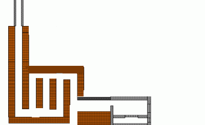

Да, сама топка с водяной рубашкой и контуром в котором постоянно идет циркуляция, т.е. на выходе теппература будет ниже чем у обычной печи.
В таком случае я ощущаю что одного прямого колодца будет достаточно и не более....

Может быть, нелишним будет не только уменьшить путь дыма к трубе (убрав щиток в виде колен), но и уже в кирпичном лежаке, в самом начале, где-то сбоку, сделать вспомогательную мини-топку. Для создания лучшей тяги при плохой погоде или чтобы срочно согреться около теплого лежака (посушить вещи и тп).

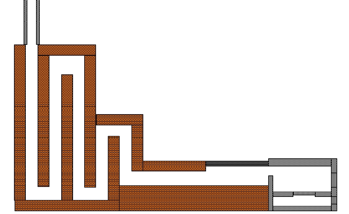

как минимум один, как максимум два
