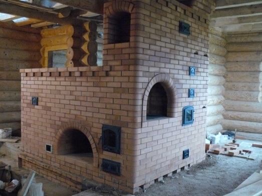

В этом году сделал печной комплекс, состоящий: отопительная печь с регистром (17кВТ и хлебной камерой)и отопительно-варочная печь В одном массиве делать их не стал а сделал между ними зазор 2 см. Печи топятся в одну трубу. Соединение между ними гибкое(. Стоило ли заморачиватся или можно было соединить их проще

Сергей Казанцев писал(а):
...Стоило ли заморачиватся или можно было соединить их проще
Всё правильно сделали.
Интересно было бы узнать подробности: Что за помещение, как этот комплекс показал себя в эксплуатации, фото строительства и(или) схему(если не секретно)?
Решение допустимое, хотя, если отдельно каждый агрегат футерован, вполне можно было обойтись без этого зазора.
Вот в качестве примера - и камин и варочная плита (сейчас в ней уже "дипломат" - регистр ГВС) работают в ХК-ру, а уже потом на одну трубу-щиток на мансарде: http://forum.stovemaster.ru/viewtopic.php?t=5375

могли быть трещины а так может и не быть !!!???

На случай ремонта это нежелательно.И самый нежелательный момент-ЗЕРКАЛА ПЕЧЕЙ ДОЛЖНЫ ИЗЛУЧАТЬ ТЕПЛО В ПОМЕЩЕНИЕ.Вопрос надо поставить так-ПЕЧИ НЕ в МУЗЕЕ БУДУТ РАБОТАТЬ-и стоит их ставить рядом?НАДО БЫЛО ОСТАВИТЬ ПРОХОД ДЛЯ КОНВЕКЦИИ И РЕМОНТНО ПРОФИЛАКТИЧЕСКИХ РАБОТ...

Знакомый агрегатик, работает отлично.

Здесь три в одном. Сзади еще одна топка.
