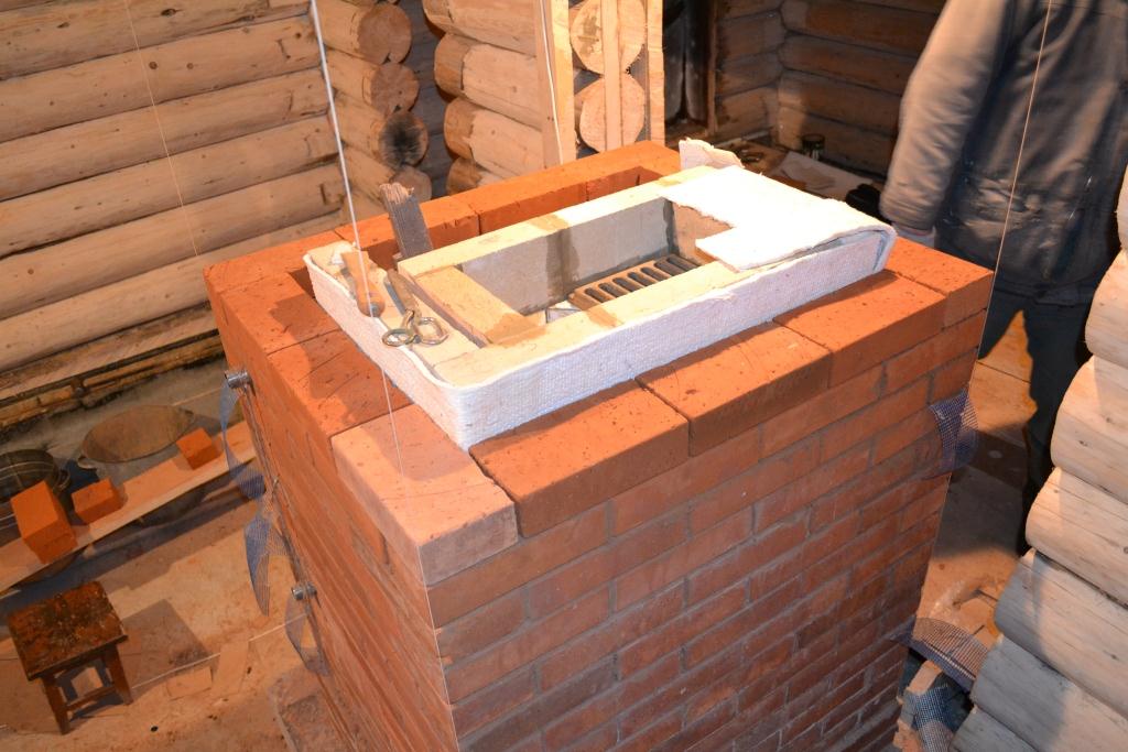

Случилось так, что в сильный мороз прозевал температуру. Печь выложена наполовину. Хотя в незаконченной печи установил два тена по 0,8 кВт но подключил, их последовательно и тепла не хватило. С наружы видно кристалики льда. Как это критично? Когда сырую ГПС замороженную беру в руку и надавливаю она превращается в пыль. Конечно в кладке раствор был подсохший, но не до конца. Стоит продолжать? Shocked

Если только снаружи то не страшно, если промерзла вся кладка то придется разбирать.
Сообщения: 6014
СообщениеДобавлено: Пт 14 Декабрь 2012, 20:30 Ответить с цитатойВернуться к началу
На ГПС "заморозкой" не клали, если швы делали не больше 3-х мм.
При оттаивании - размораживании раствора кирпичи "плывут" в самые разные стороны.
Лучше держат форму кладочные смеси на основе цемента, но не все заказчики на них "подписываются"...
Да и не все печники на цементные смеси кладут Very Happy

Я начинающий, очень часто приходится перекладывать, поэтому кладу на ГПС, как вы заметили уже половину печи выложил. Для меня перекладывать - это как серпом ... . А с другой стороны хочется как можно лучше. Подморозил то не много и то с наружи. Фотки конечно показать не могу - корявенько.

Поскольку раствор был уже подсохший, значит уже "встал" и никуда ничего не поплывёт, оттает, досохнет и всё будет нормально.

Главное - чтобы подсохший раствор держал вес кирпичей, раз уж толстые швы делаете...
А какой кирпич?
Сколько времени смачиваете его в воде?
Но в любом случае - не должно его порвать за несколько часов заморозки...

A.N.Volodin я хочу чтобы было так, перекладывать не буду.
Андрей_Алексеевич кирпич красный, мочу по разному в среднем 5-4 мин меньше не успеваю подвижность теряется сноровки нет. Швы около 5-6 мм меньше тоже не получается кирпич кривой, разного размера, да еще обточил (снял квадратики) по разному:

Для подвижности можно раствор пожиже делать, а кирпич можно просто окунуть на неск. секунд. Мочёный кирпич сохнуть будет долго и очень боится заморозки, после постройки надо обязательно высушить. А в целом получается очень хорошо, критиковать нечего.
Евгений К
Зарегистрирован: Вт 12 Октябрь 2010, 20:30
Сообщения: 58
Регион: Кемеровская обл.
СообщениеДобавлено: Сб 15 Декабрь 2012, 19:00 Ответить с цитатойВернуться к началу
Издалека красиво
