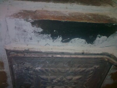

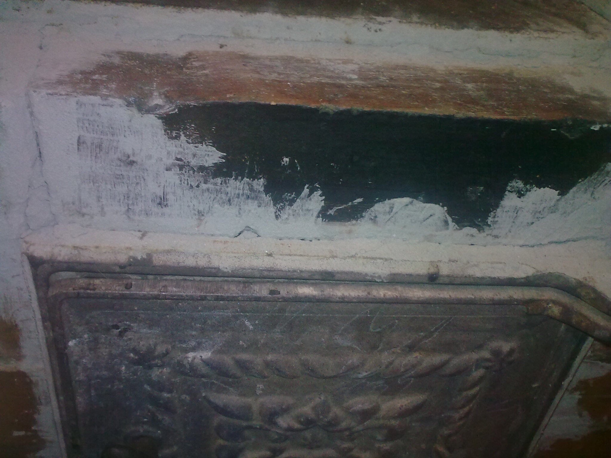

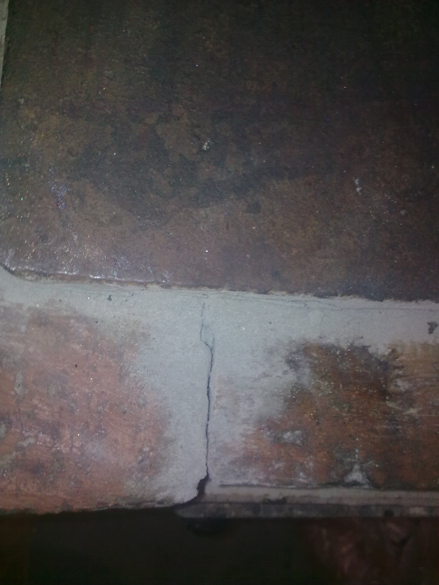

Добрый вечер. подскажите, пожалуйста, чем замазать вот такие щели в печке?

нагрейте печь до кондиции прорезать швы на сантиметра 4 в внутрь загоните смесь огнеупорную "супер камин" для клейки керамических плиток

Спасибо, Андрей...можно вопросы от блондинки?? прореветь-это расколупать?
СообщениеДобавлено: Вс 2 Декабрь 2012, 19:35 Ответить с цитатойВернуться к началу
простите ошибочка вышла не правильно написал надо прорезать швы где трещины и забить этим клеем "Супер Камин"
