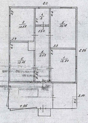

Летом планируется строительство печи, подскажите варианты, дом 72м2, сейчас в нем отопительно-варочная 3х оборотная канальная печь с водяным отоплением.
Хотелось бы сделать отопительно-варочную колпаковую печь, если ее одной не хватит для такой площади то с водяным отоплением.
Из страны канальных печей....

да я сам дом еще не видел ))
все что знаю, дом из бруса на 16, один этаж, без доп утепления стен.
температура зимой до -48 -50.
п.с. как только увижу план дома, прикреплю.

План...

СообщениеДобавлено: Вт 18 Декабрь 2012, 11:46 Ответить с цитатойВернуться к началу
nick_e писал(а):
План...
Так и надо делать новую ОВ печь, с котлом для водяного отопления...

СообщениеДобавлено: Ср 19 Декабрь 2012, 08:41 Ответить с цитатойВернуться к началу
Вот и вопрос, какая лучше подойдет из колпаковых?

СообщениеДобавлено: Чт 20 Декабрь 2012, 04:42 Ответить с цитатойВернуться к началу
На сайте stove.ru в разеделе "Каталоги без Р.Ч. - ОВИК" вижу две печи:
1. ОВИК 23 Отопительно варочная печь с полочками, топка спереди 4*3.
2. ОВИК 27 Отопительно-варочная печь с духовкой, с полочками, топка с фронта)
но в чертежах их нет, у кого нибудь есть проекты этих печей в SketchUp?[/img]
