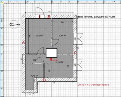

Помогите выбрать печь, желательно овик для квартиры
без духовки и ХК.

Тот, что размером в плане 3,5х4 - НЕ меньше!
Smile И размещение в проёме стены поменяйте... Very Happy , вот так, к примеру...
Пропорционально теплопотерям комнат выдвинуть в кухню-гостинную

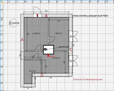

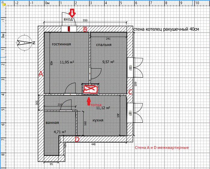

Нужна толькоВП, со стороны кухни, сезонность ПМЖ. Без регистра, без ХК, без духовки.
обозначил комнаты

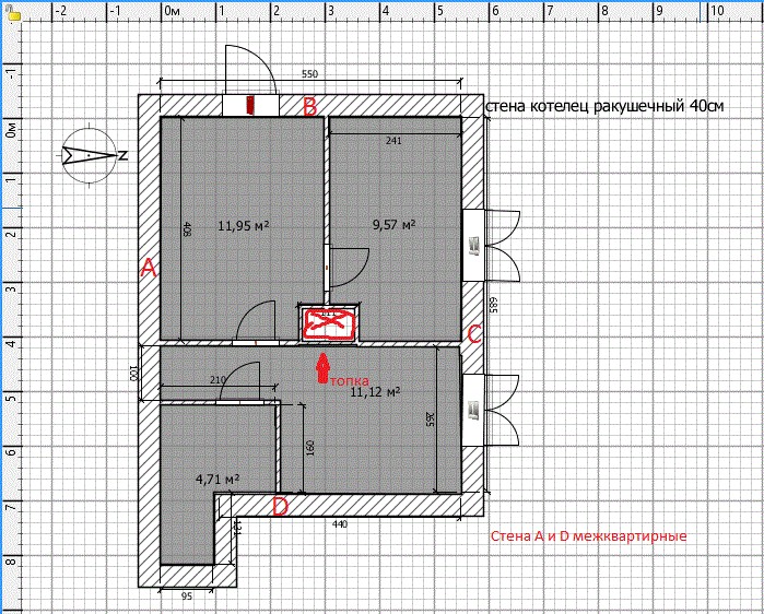

А вы не могли бы дорисовать второй колпак?просто я далёк от этого делаю.
дымоход обозначил.
ЗЫ. А я в скетчупе всё построю и выложу, может кому-ещё пригодится.

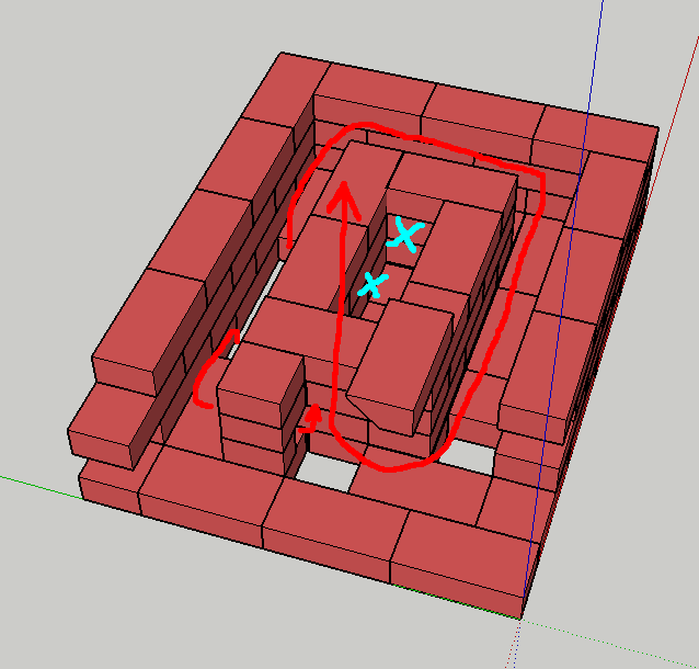

Ну во-первых надо тогда порядовку зеркально отобразить
а верх можно например так сделать: не настаиваю -- сам не печник, если печники не закритикуют....
центр (синие крестики) просто глухой колодец, в него дым не идёт, чтоб снаружи грелось больше.
Тогда труба получится где надо по плану

ИМХО, она тут не выйдет просто....
Или надо постепенно сдвигать центральный по спине выход с первого на второй ярус дымовых газов -- в какой-нить угол.
Можно кстати -- сдвинуть в центр, тогда многие вещи станут возможны

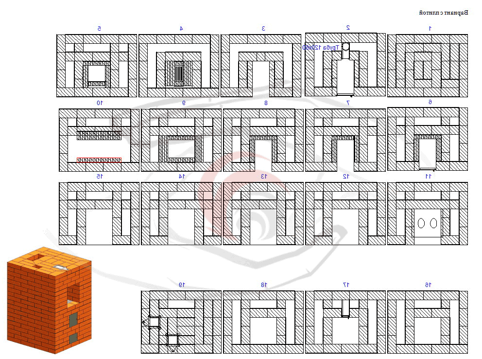

А готовые решения? например овик 2 без духовки или овик 17? ВП бы побольше да без ниш и опор.Просто я проектировать рядовки не умею.

Да вы не зря осторожничаете. Все ньансы открываются через достаточно долгое время работы с печками. И если нам на это не приходится тратить время, то вам еще не раз можно попастся...
Так что вам все-же нужно? Овик для квартиры без духовки и ХК. Или может просто отопительную?
http://forum.stovemaster.ru/viewtopic.php?p=79363#79363
Для лучшего отопления левой комнаты нужно сделать зеркальное отражение печки первого этажа.
Или может быть уже с ХК?
