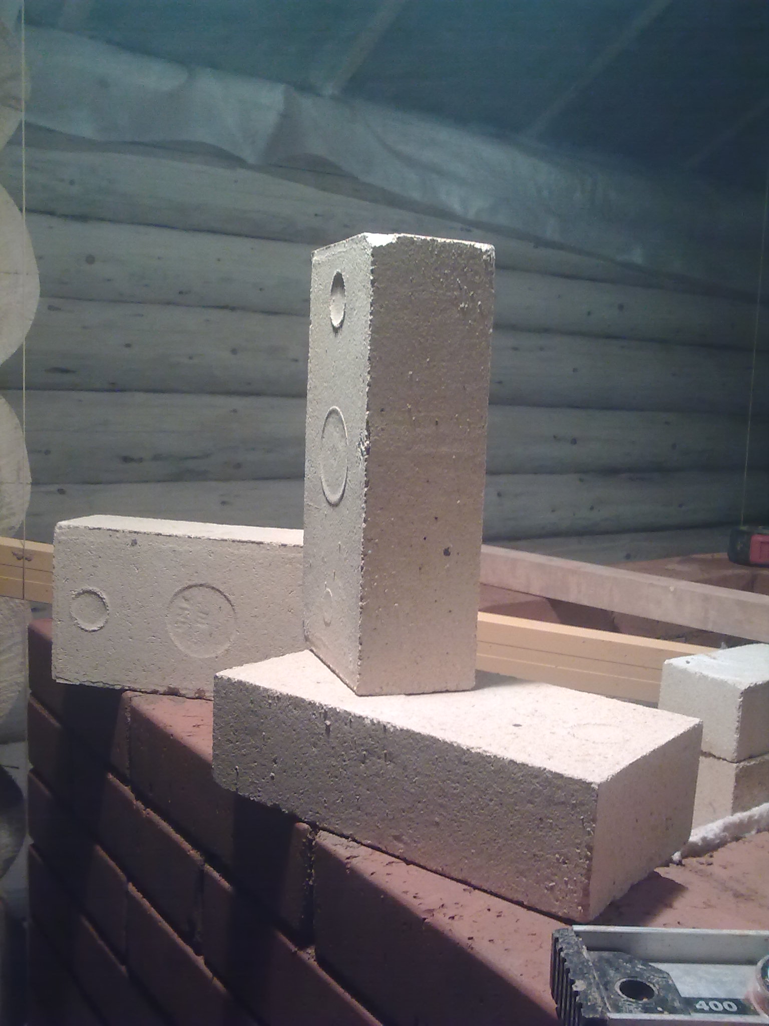

Челябинский, еле разобрал печать

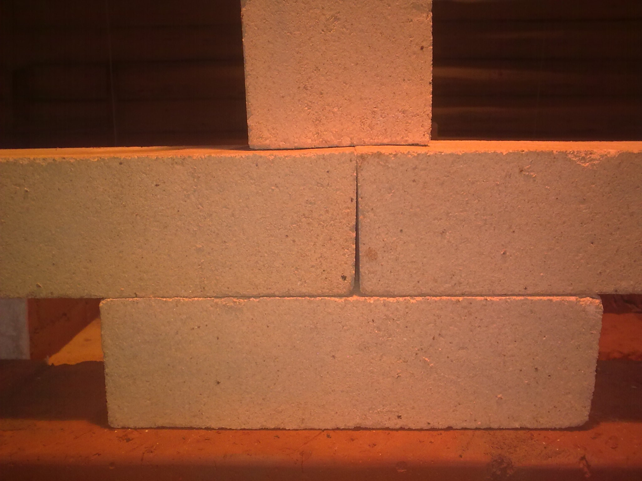

Отклонения геометрии по классам, покупая несколько штук, конечно не спрашивал сертификат
Встречается такая геометрия

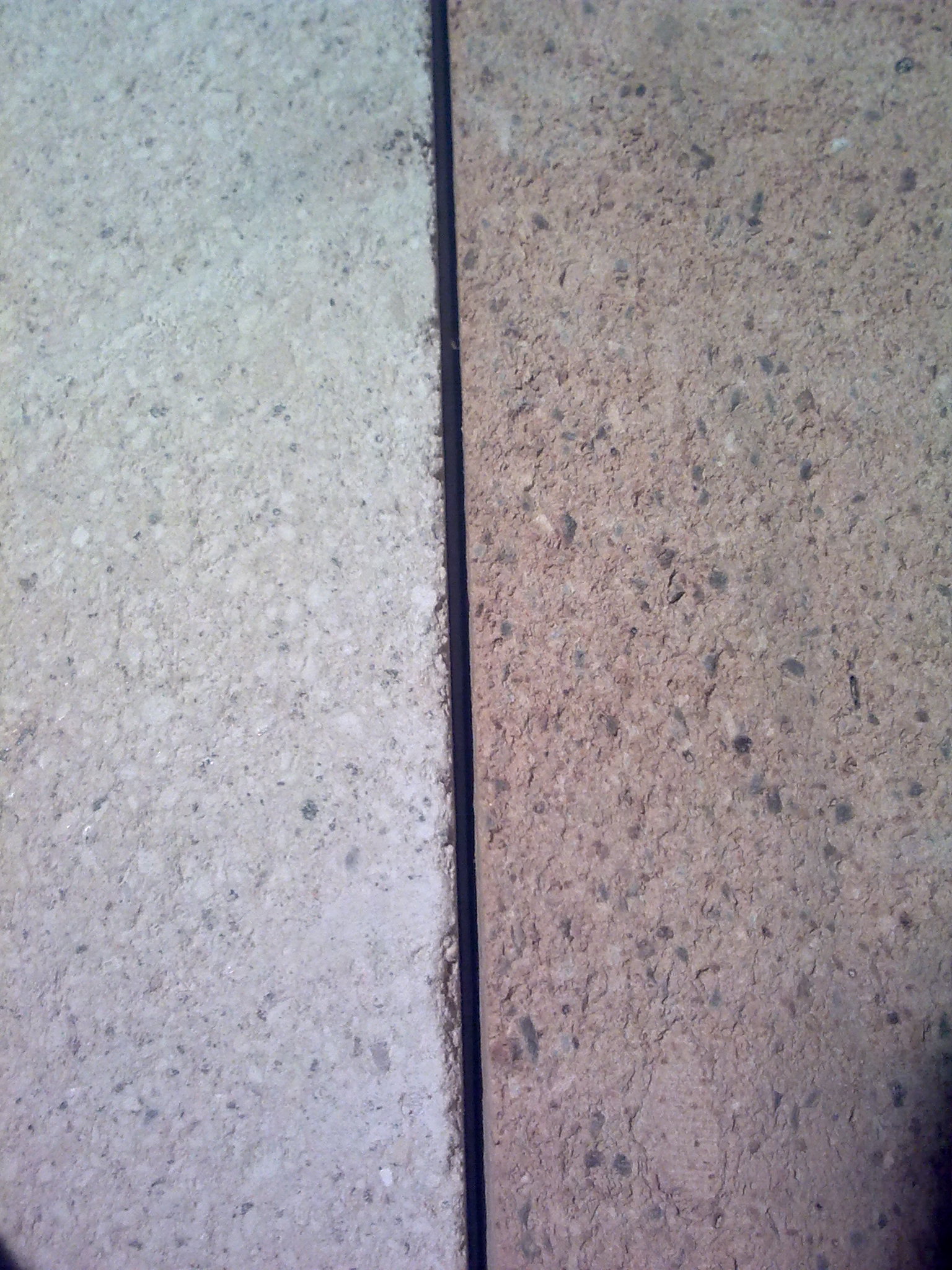

Слева срез БГ, справа ЧМК. (ЧМК попался пережженый)
