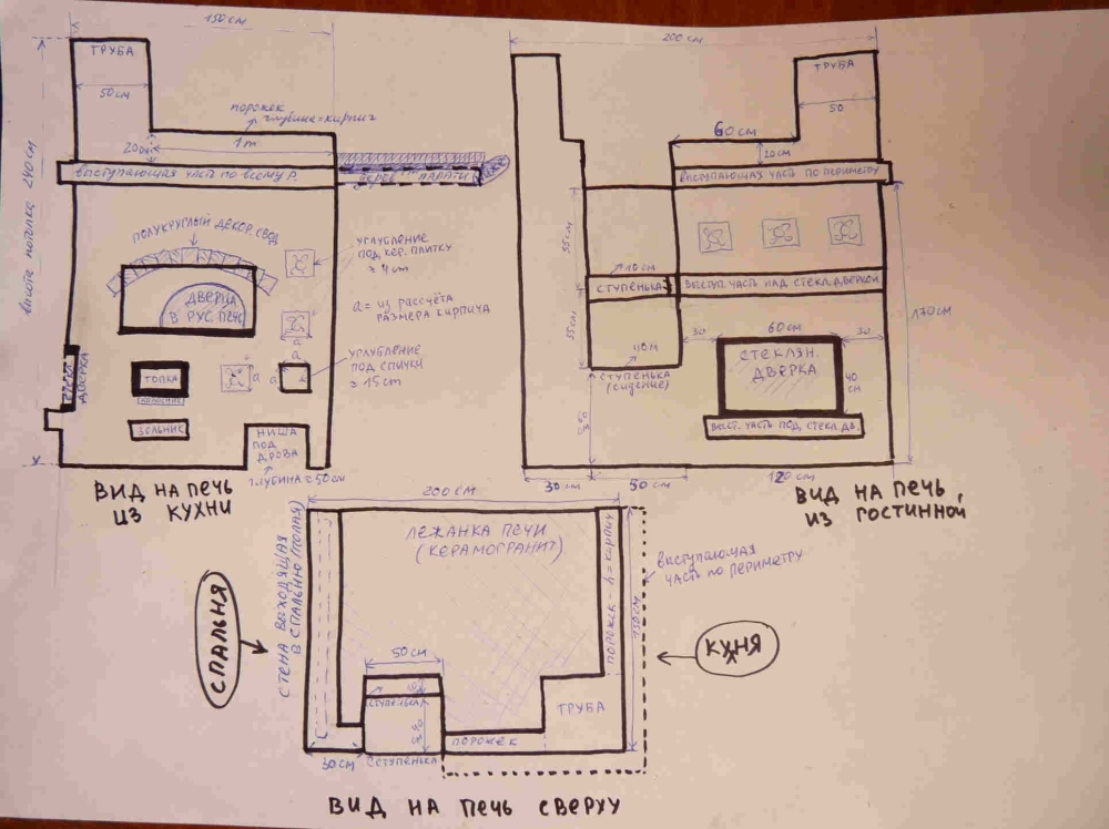

сложена печь по системе кузнецова ( печник Анатолий).
печь с двумя топками
Одна- полукамин ( тоесть подсоединена к прямому ходу, но имеет закрытую стеклянную дверцу
год постройки 2010, осень
первая проблема
летом 2011 на печи появились вертикальные тещины - ниточки
через год некоторые из них расширились до 1,5 мм
печник сказал, что - это нормально надо просто смочить швы и затолкать глиняный раствор меж кирпичей , уплотнив шов, и сверху той-же смесью замазать
вторая проблема
над основной топкой сделана варочная плита, а за ней вглубь печки - дверца, закрывающая дымоходную камеру.
планировалось что после протопки можно будет эту дверцу открывать и хлеб внутри печь.
но изза неплотного примыкания дверцы к металлической раме ( дверца российского производства- просто топочная дверца) в щели тянуло дымом во время топки. Решил полностью эту камеру изолировать, сделав из нержавейки внутри как-бы духовку.
тогда и дым в дом никак не просочится и духовка будет работать
ваше мнение?
третья проблема
топка "камина" выложена вермикулитом.
и он неплотно к кирпичу прилегает - в результате есть щели из которых сочится дым при топлении основной топки ( когда топится "камин"- тяга больше и не тянет дым в помещение)
щель между железной рамой дверцы и вермикулитом я заделывал базальтовым картоном. а между вермикулитом и кирпичом хотел или силиконом термостойким или мастикой термостойкой замазать
Ваше мнение?
четвертая проблема - вермикулит в топке был приклеен к кирпичу на "гарант"
то тк кирпич был мокрый то отвалился в некоторых местах.
Что теперь делать- требовать чтоб печник сам исправлял свою ошибку или самому взять да и сделать?
( рисунок -такова была первоначальная задумка печи с двумя топками.
с небольшими изменениями она такой и стала)
 Размер файла:  335.87 КБ
 Просмотров:  964 раз(а)

Вы проект от печника имееете? порядовки для выполнения кладки Вам переданы были?
Микротрещинки, действительно - проявляются часто на ГПР (и просто устраняются - всё верно!), но не должны интенсивно увеличиваться. С какой толщиной швов выполнена кладка?
Возможно ли взглянуть на фотографии?

порядовок мне не передавали
эскиз мой
печник сказал - что выплнимо
в целом вся работа смотрится хорошо
если бы не вот такие косяки- как приклеивание гарантом на сырой кирпич
и то что например у дверцы "камина" шель сделана наверху стекла ( воздушная заслонка)
но при топлении через основную топку - дым, естесственно, свободно располагался где хотел и через щель в дом
пришлось самому дверь снять и стекло проконопатить войлоком
фотографии привезу через 4 дня
