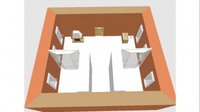

В архиве прилагаю скрины расчётов, план в SweetHome 3D. Если нужны фотографии храма сделаю и приложу в начале следующей недели.

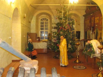

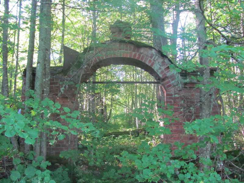

СообщениеДобавлено: Сб 5 Январь 2013, 21:14 Ответить с цитатойВернуться к началу

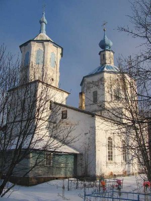

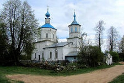

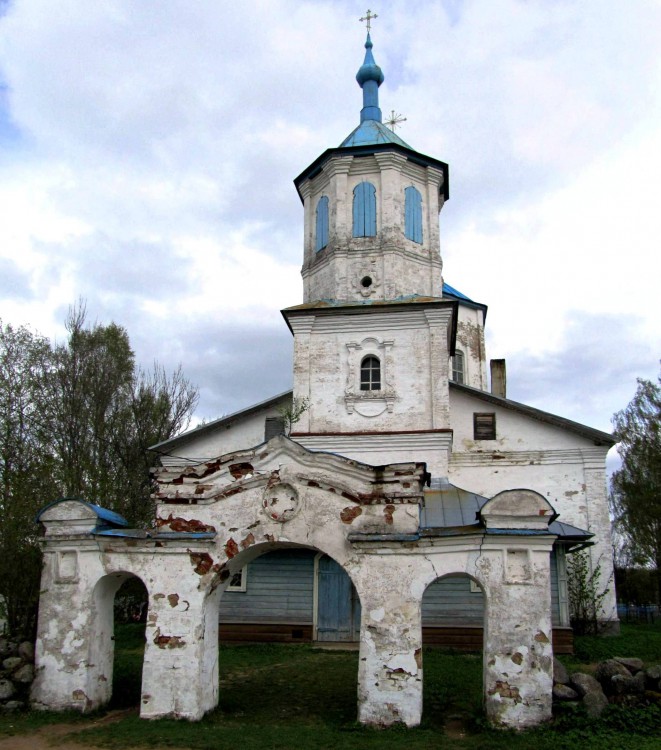

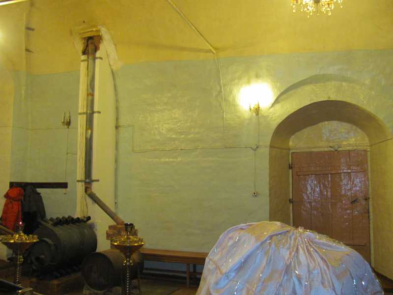

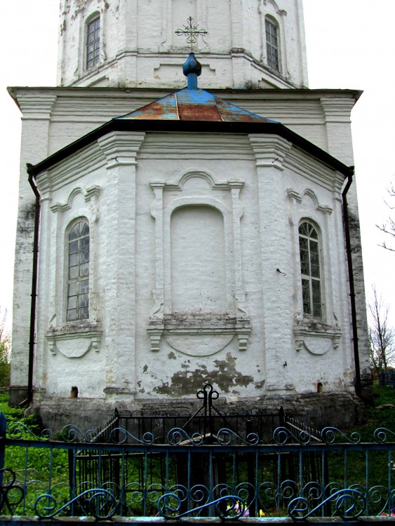

Этот ли храм планируется протопить?
Где в стене труба от печей?
Какова высота потолка-свода-купола в отапливаемом помещении?
Да. Наш. Он самый.
Труба справа, на второй фотографии видно её.
Сейчас поеду сфотографирую после Литургии.
С Праздником.

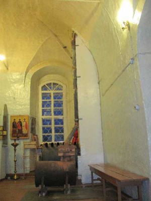

СообщениеДобавлено: Вс 6 Январь 2013, 14:02 Ответить с цитатойВернуться к началу

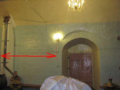

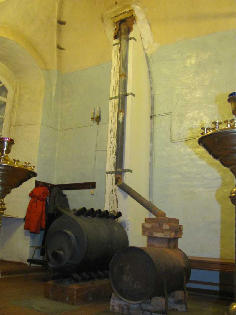

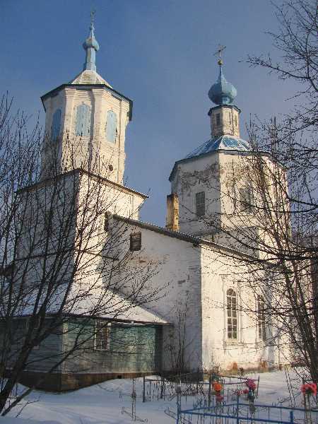

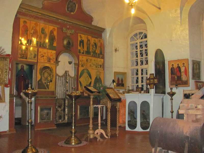

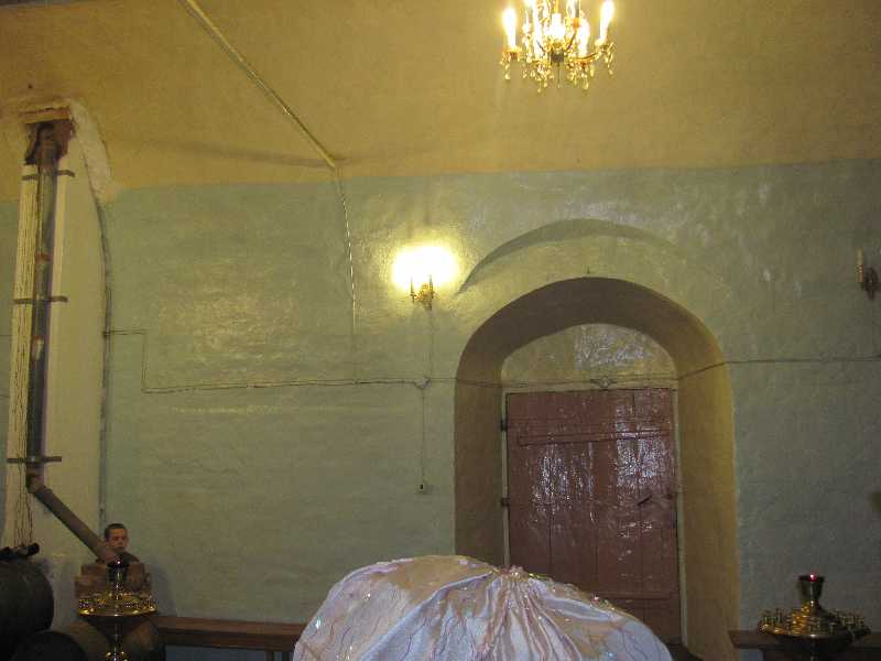

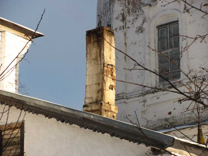

Трубу снял поближе.
Высота максимальная 5м, высота до железных растяжек 4м. Можно принять 4.5м высоту.

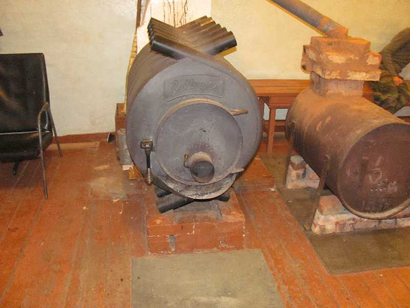

Место установки первой печи - там где сейчас стоит бренеран.
Место установки второй - на месте иконной лавки, там есть фундамент (под ковриком) впритык к стенам 1.27 * 1.61м. Максимально фундаменты можно увеличить на 1.4 (от стены до балки в подполе), до 2/3м вдоль стены.

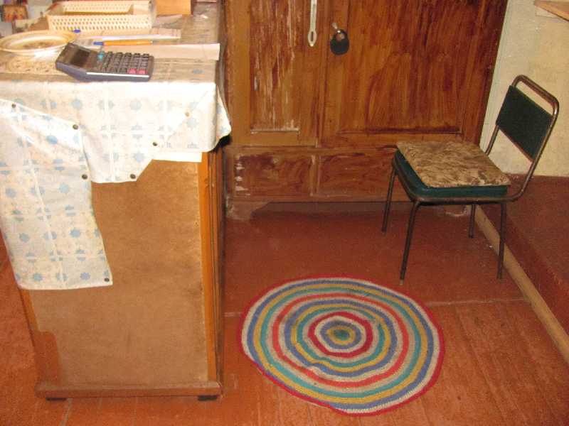

ПавелБС
Зарегистрирован: Пт 4 Январь 2013, 17:33
Сообщения: 71
Регион: Торопец

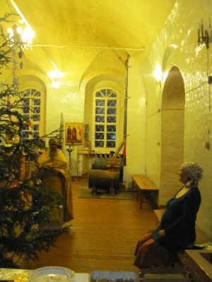

СообщениеДобавлено: Вс 6 Январь 2013, 14:11 Ответить с цитатойВернуться к началу
Храм зимой и иконная лавка (фундаменты под вторую печь).
Снять фундамент из подполья сейчас не получится. Батюшка установил на лаз буржуйку. Там забутовка из больших камней как на фундаменте самого здания. Причём как я посмотрел они слиты воедино.
Собственно вопрос - можно ли будет фундаменты под печи нарастить, будут ли они единым монолитом со старым, или лучше старый разобрать и сделать новый.
 Размер файла:  54.47 КБ
 Просмотров:  975 раз(а)
 Размер файла:  58.79 КБ
 Просмотров:  1003 раз(а)
 Размер файла:  33.71 КБ
 Просмотров:  1075 раз(а)
 Размер файла:  49.55 КБ
 Просмотров:  967 раз(а)
 Размер файла:  55.08 КБ
 Просмотров:  994 раз(а)

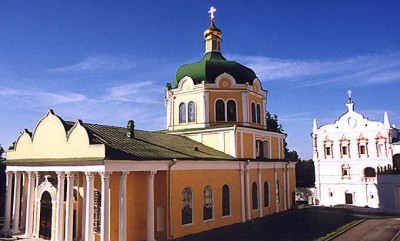

СообщениеДобавлено: Вс 6 Январь 2013, 14:32 Ответить с цитатойВернуться к началу
Уважаемый Павел, С благодатным Рождеством Спасителя Вас и всех братьев и сестёр во Христе ИИсусе!!!
Что за помещение предворяет справа вход в храм и примыкает к трубе печной справа за стеной в притворе?
Нельзя ли там, как в Христорождественском соборе Рязанского кремля устроить кухонку с печью отопительно-варочной и с возможностью выпекать хлебы и просфоры? А уже ею отапливать Богослужебное помещение - Храм...
Вы, по возможности, нарисуйте планировку... всего здания.
Христорождественский собор Рязанского кремля

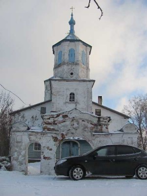

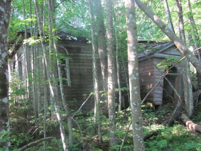

Андрей Алексеевич, СпасиБо.
Храм предворяет деревянная пристройка. На фото Храм2 её как раз и видно. Это холодное неотапливаемое помещениие. Печь туда никак не поставить, чтобы она ещё и обогревала зимний храм. Идея с отопительно варочной хорошая. Но по расчётам у меня получается, что нам нужна печь за 10кВт, что ж это будет за варочная такая. Если же печей будет 2е, одна отопительная, а другая вспомогательная (хлебная с плитой) то это вполне возможно. План прилагаю зимнего храма, летний нам топить не надо. Полную планировку сделаю позже.

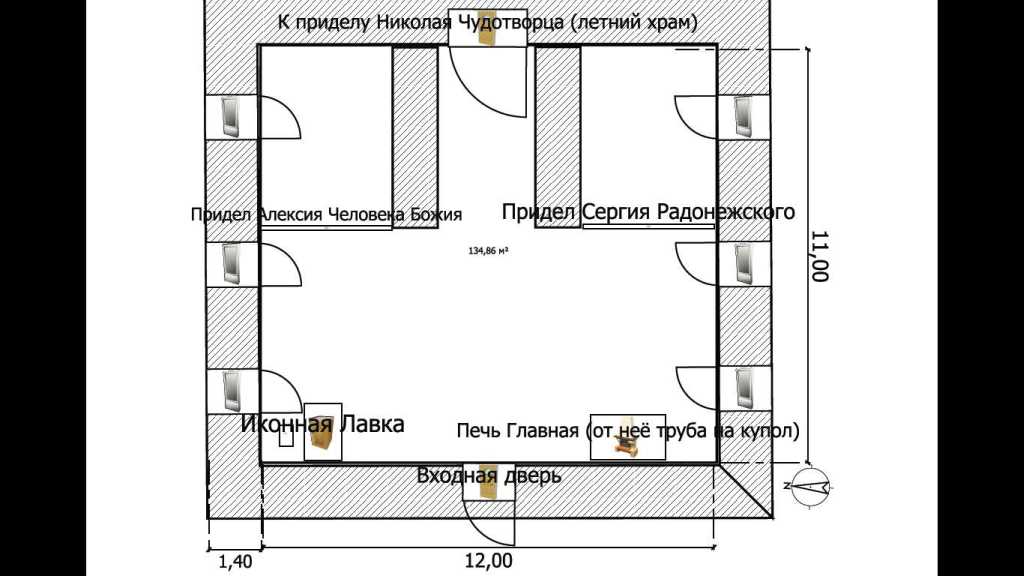

СообщениеДобавлено: Вс 6 Январь 2013, 18:18 Ответить с цитатойВернуться к началу
Укажите вот это расстояние:
И сколько от трубы до окна?
 Размер файла:  49.71 КБ
 Просмотров:  1020 раз(а)

Печь можно поставить на месте трубы! Труба не идёт цельна. Она идёт от фундамента до перекрытия. Там пробито отверстие в куполе .... как то там сглажено (может быть, не удивлюсь если ещё греет сам купол и там же конденсирует), и уже на куполе воздвигнута снова труба. Так что и та и другая часть трубы разбирается, да и должна быть разобрана и переделана.
Андрей Алексеевич,
Точные размеры будут завтра.
Если ещё что нужно конкретно промерить - подскажите.

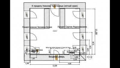

СообщениеДобавлено: Пн 7 Январь 2013, 18:49 Ответить с цитатойВернуться к началу
Добавил размеры.
На фото выше, провод идёт по стене на высоте 2.5м, он как раз обходил старую круглую печь.

Опасения по трубе подтвердились, это дыра в своде, даже необработанная и не сглаженная никак. Туба идёт зигзагом. Прямо наверх вдоль стены, затем уступок под наклоном в свод, и наверх бОльшим диаметром. Так прикидываю, что железная сейчас как раз по центру и должна быть.

А будет ли прилична стилизация - оформление фасадов, как русской печи с арками и печурками?
Ну Вы и спросили!
Прилично ли? Неприличного я не вижу. Двери в приделах тоже арки.
Но сложности это печнику добавит точно, потянет ли ... может попроще надо?
Это раньше на деньги торопецких купцов храмы возводились, сейчас всё намного скромнее.
