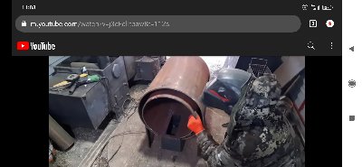

Всем привет.Есть вопрос от новичка. Если ошибся темой просьба указать.
Собираюсь изготовить этот котел (если по фото не понятно то это просто две трубы без перегородок внутри )
И установить его в мастерской 30 кв. м. + насос + расширитель и 30 чугунных ребер. Хотелось бы услышать мнение людей действительно понимающих процессы которые происходят в котлах. Делать котел я буду только такой конструкции т. к. есть материал, к его недостаткам и низкому кпд ( на сколько низкому незнаю) я готов.
Сами вопросы:
1. Какие недостатки у этой конструкции? Насколько низкий кпд ( хотябы на словах , конечно же без цифр)
2. Жизнеспособна ли задуманая система отопления для моих "площадей".
2. Какие дороботки малыми силами можно сделать чтобы улучшить ситуацию? ( Я думаю хотя бы поставить отсекатель пламени чтобы оно не летело прямо в трубу.
3. Делать с колосниками или без?

Про кпд даже вопрос точнее звучит так. Выше ли кпд у такой системы отопления чем у обычной военной буржуйки )

а если труба в трубе - не проще готовый коаксиальный взять?

Dima asp писал(а):
Сами вопросы:
1 Самый главный: внутренняя труба при протопке удлиняется заметно больше наружной. То есть если котёл планируется вертикальным - это решаемо, а вот если горизонтальным... труднее...
2 Жизнеспособна при правильном расчёте и монтаже. Лучше всего - без насоса и радиаторов, гладкотрубными регистрами большого диаметра.
3 Классика - стальной шнек.
4 Только с колосниками.
При правильном расчёте - да, и заметно выше.
