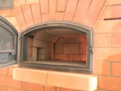

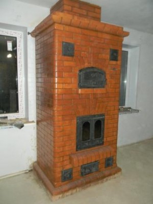

Отопительная с ХК. Не удалось переубедить заказчика по поводу покрытия. Лак смотрится вульгарно.
Ну и ХК, в которой сажа не выгорает))))
Сама печь

СообщениеДобавлено: Пт 8 Март 2013, 00:48 Ответить с цитатойВернуться к началу
да уж как то не очень хоть бы швы разделали белым витонитом лучше бы смотрелась.

СообщениеДобавлено: Пт 8 Март 2013, 16:29 Ответить с цитатойВернуться к началу
Не-е. Претензионно - музейно.

СообщениеДобавлено: Пт 8 Март 2013, 17:19 Ответить с цитатойВернуться к началу
На витебском и на тонком шве не смотрится Very Happy

СообщениеДобавлено: Вс 10 Март 2013, 08:09 Ответить с цитатойВернуться к началу
имхо витебский без лака и шлифовки - еще хуже.
а про ветонит - это он про огнеупорный что-ли

СообщениеДобавлено: Пн 11 Март 2013, 07:47 Ответить с цитатойВернуться к началу
Про Ветонит тоже не понял. Тогда уж, вместо Ветонита использовать Теплон( по характеристикам больше подходит).
СообщениеДобавлено: Пн 11 Март 2013, 08:19 Ответить с цитатойВернуться к началу
Про цветную расшивку имел ввиду.А лак действительно неоднозначно смотрится...может пропиткой тогда уж под мокрый камень? Razz

СообщениеДобавлено: Пн 11 Март 2013, 08:46 Ответить с цитатойВернуться к началу
Так это и есть Мультипротект (состав как у лака, только более разбавлен) Very Happy
СообщениеДобавлено: Пн 11 Март 2013, 08:56 Ответить с цитатойВернуться к началу
А выглядит как латекс Smile Может мелкозернистой шкуркой пройти-слегка сбить вульгарность? Confused

СообщениеДобавлено: Пн 11 Март 2013, 09:31 Ответить с цитатойВернуться к началу
Фото свежепокрытой печи, пропитка не полимеризовалась. После полного высыхания становится полуматовой. На днях заеду с осмотром, сделаю фото по-лучше.

Подсоса воздуха нет через дверь топки?
Сообщения: 5940
СообщениеДобавлено: Пт 5 Апрель 2013, 18:20 Ответить с цитатойВернуться к началу
Так ведь через притвор в горнило РП попадает воздуха намного больше Sad
Здесь важнее, к.м.к. другое - теплоёмкость стенок-свода-пода ХК. Smile
Но жара поддают и раскалённые стенки топки камино-печи Razz
