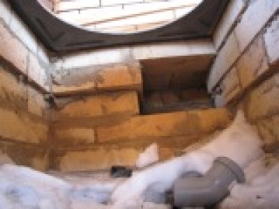

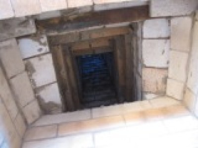

С сегодня ездил смотреть проблемную печь постройки Владимира Григорьева, того самого что в журналах камины и отопление свои проекты публикует.
Хозяева говорят, что после нескольких топок пошли трещины выпал кирпич к тому-же печь дымит и толком не греет. Для объективного осмотра пригласил еще одного печника Рудакова Анатолия. Судя по публикациям в журналах Григорьев любитель больших конструкций с большим количеством кирпича и задвижек и металлических пластин.
По приезду увидели монстра полностью из шамотного кирпича шб 8. на пгс с добавлением мертеля размером 4м х 1,82м с большим количеством прочистных дверок и шестью задвижками . В районе топки отопительной печи сквозная трещина 1см. над аркой русской трещина 5мм. по верху печи трещина от 5мм. до 1см. по всему периметру печи волосяные трещины.
Русская печь отвод газов через шпуры газовый порог всего 6см. явно мало поэтому дым в помещение. По сему вердикт ремонтировать нет смысла только ломать.
Дом примерно 60кв.м. из трех комнат один этаж, печь занимает половину одной комнаты. Сделал фото кому интересно смотрите как не надо строить.

Посмотрите его проекты в журналах камины и отопление там что ни печь то 2-3тыс шт кирпича. Заказчики говорят когда заливали фундамент не казалась такой большой. Русская печь вообще выложена по узбекскому методу большая топка и хайло и в своде четыре отверстия в которые должен как-бы уходить дым.А как заказчику разобраться с таким количеством задвижек даже имея инструкцию.
