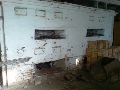

Pe4nik
Сообщения: 575
Регион: Шарья
СообщениеДобавлено: Пт 1 Октябрь 2010, 07:47 Ответить с цитатойВернуться к началу
Производительность будет зависеть от того насколько вы расторопны.
По 2му вопросу-расход дров обычно сжигается клеть колодцем березовых дров по 1-1,2м (если здоровье позволяет можно и 2х метровками топить)длиной по высоте насколько свод позволяет.
3.Размеры зависят от 1и2 вопроса и сколько форм хотели закладывать.
4. Стоимость зависит от многих факторов,решается на месте.
5.2х-ярусная хлебопекарная печь,размер пода 1,8*1,8метра.Когда пекут хлеб в одной,другая топится.Получается непрерывный процесс.

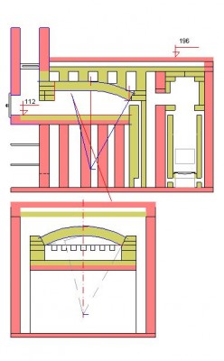

TSA50 писал(а):
Ищу печника для кладки хлебопекарской печи в пекарню.
Похоже что задав вопрос уеденился в надежде получения предложений на телефон.
Если это не так, то рекомендую по строительству хлебной /именно/ печи обратиться к Игорь Викторовичу
Один из проектов хлебной печи И.Кузнецова.
Печь в плане 195х273 см.
Режим топки:
основной - косвенного нагрева от отдельной топки, возможен так же режим разогрева камеры сжиганием на поду или одновременно.
Размер пода ХК метр на метр, высота пода 112 см от уровня пола.
проект хлебной печи
 Размер файла:  46.02 КБ
 Просмотров:  894 раз(а)
Pe4nik
Сообщения: 575
Регион: Шарья
СообщениеДобавлено: Чт 7 Октябрь 2010, 12:44 Ответить с цитатойВернуться к началу
Печь давно не работает(пекарня под склад).
С уважением! 8 91О 951 О7 О7
печник-смирнов.рф

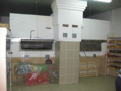

Сообщения: 6835
СообщениеДобавлено: Вс 30 Декабрь 2012, 18:36 Ответить с цитатойВернуться к началу
Печь такая уже построена только в г.Орск.
http://forum.stovemaster.ru/viewtopic.php?t=6566
 Размер файла:  55.3 КБ
 Просмотров:  589 раз(а)
