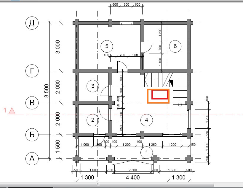

Добрый день, уважаемые печники!
Ищется печник для постройки печки в строящемся доме в Туле.
Проект дома прилагаю.
Надо; (что то уютное и оригинальное) Отопительная печь с хлебной камерой.
Можно что то с камином.
Пример прилагаю.
Жду ваших предложений.

СообщениеДобавлено: Пн 7 Январь 2013, 21:05 Ответить с цитатойВернуться к началу
Без регистра ГВС не обойтись...
А назначение помещений: 1, 2, 3, .... - секрет?
Лестничный марш на второй этаж открытый, или закрытый?
Домик ПМЖ?
Какова площадь второго этажа?

Регистр ГВС не нужен, назначение помещений;
1. Это терраса
2. Тамбур
3. С/У
4. Комната отдыха 18м2
5. Кухня 11м2
6. Душевая
Общая площадь 1 этажа 51,6м2
Лестничный марш на второй этаж открытый, печку хотелось бы расположить в комнате отдыха вопрос где? поэтому и требования маленькая компактная и эксклюзивная.
Второго этажа; он мансардный 32.7 м2
Это дача Smile но будем там частенько, печка не для основного отопления, будет стоять котел.

а почему без ХК? стена несущая такие пропилы, думаю, что не реально, а еще есть какие нить выходы из этой ситуации?
СообщениеДобавлено: Пн 7 Январь 2013, 23:43 Ответить с цитатойВернуться к началу
почему проблема нормально получится если к примеру печь по длине 1200 и ширине 890 мм и плюс на противопожарки по бокам по 25 см нормально встанет на место первого этажа а остальные помещение можно просто от трубы подключиться и добавить конвекторные печи (буржуйки) если понадобится

СообщениеДобавлено: Вт 8 Январь 2013, 10:58 Ответить с цитатойВернуться к началу
А планировочку мансарды можно?

СообщениеДобавлено: Вт 8 Январь 2013, 15:35 Ответить с цитатойВернуться к началу
Видится так Smile

Андрей Алексеевич! у меня есть основное отопление т.е будет! Мне не надо печка с контур ГВС! Пример того, что я хочу я показал в примерах работ ваших коллег. Печка будет нести вспомогательный характер, создавать уют в доме, символизировать очаг, как то вот так Very Happy Мне надо ее грамотно расположить в доме, вот этого я не учел делая проект.
Сообщения: 6019
СообщениеДобавлено: Вт 8 Январь 2013, 18:30 Ответить с цитатойВернуться к началу
Smile Тогда выбирайте из имеющихся камино-печей Smile
Расположение Виктор_А указал.
УСПЕХОВ!
