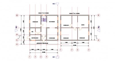

Доброго времени суток уважаемые специалисты!
Вот ломаю голову где расположить русскую печь в планируемом доме?
Печь хочется, а куда поставить не знаю? Посоветуйте пожалуйста. И каких размеров ее делать? Ещё нужен печник который за это возьмётся.
Дом будет из оцилиндрованного бревна.

СообщениеДобавлено: Ср 16 Январь 2013, 16:58 Ответить с цитатойВернуться к началу
Для поиска печника: http://forum.stovemaster.ru/viewforum.php?f=67

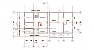

Возьмите за основу РТИКБК 4, сделайте футеровку, печи с камином размера 156х130 будет достаточно (если марш на 2-й этаж с блокирующими дверьми! иначе - потребуется переработка проекта с увеличением периметра), а размещение... сам поставил бы вот здесь:
Что-то не пойму...топка с какой стороны?

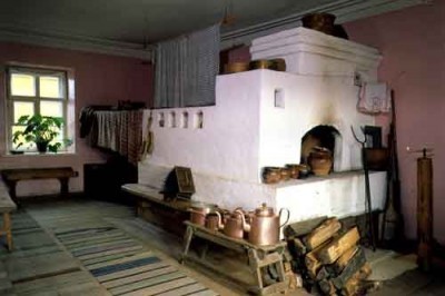

С камином не хочу! Хочется что-то типа вот такой.
 Размер файла:  28.23 КБ
 Просмотров:  1161 раз(а)
СообщениеДобавлено: Ср 16 Январь 2013, 17:54 Ответить с цитатойВернуться к началу
Если не обратили внимание Smile , "классика" установлена даже не в срубе-пятистенке...
Ваша планировка ПМЖ современна, но как представляете себе тыльную сторону РП, кот. прийдётся созерцать лёжа на диване Sad в гостинной?
А камин удаляется просто - берете любой подходящий проект РП "Экономки", "Теплушки", либо иные...

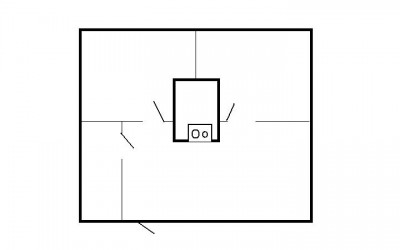

Максимум, что возможно для РП:
кухня-гостинная и две спальни
 Размер файла:  15.05 КБ
 Просмотров:  870 раз(а)

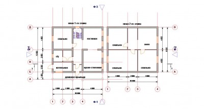

Кухня или столовая какая разница. Вот переправил. Я имел в виду не сносить стену как мне предложили. Или я опять что-то не так понял. Судя по схеме стену надо убирать.

СообщениеДобавлено: Ср 16 Январь 2013, 20:49 Ответить с цитатойВернуться к началу
dmiko68 писал(а):
Печь будет только для готовки. Обогрев дома не актуален...
Если без обогрева, тогда в глухой угол "кухни-столовой" ставьте "классику" с высокой лежанкой, как на картинке...
И простенки сохраняются, а лежанка - "автоматом".

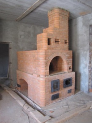

Извините, я не понимаю что значит "классика". Это на какой картинке? Там где кирпичная или побеленная?
СообщениеДобавлено: Ср 16 Январь 2013, 22:14 Ответить с цитатойВернуться к началу
http://forum.stovemaster.ru/download.php?id=15026
