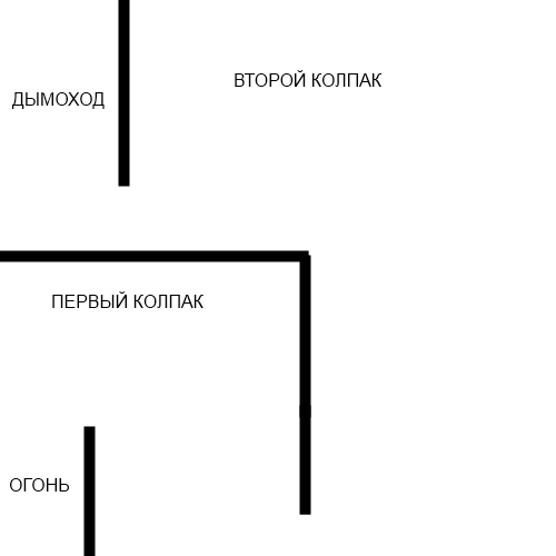

Добрый день. Я надеюсь на то, что даже глупые вопросы имеют право на сушествование. Проблема в том, что я не могу понять почему теория изложенная на сайте Кузнецова расходиться с его чертежами.
Для будущего дома я выбрал печь его конструкции ОВИК 15 http://www.stove.ru/index.php?lng=0&rs=71 . Путем неспешного разбора чертежа я выяснил интересную для меня деталь, а именно то что ее конструкция не соответсвует той оптимальной схеме, которую сам Кузнецов опубликовал у себя на сайте.
Вопрос такой. В оптимальной конструкции мне понятно что газы свободно текут перетекая из одного колпака в другой. Но мне непонятно почему в конструкции печи ОВИК 15 газы должны вообще посещать второй колпак. Почему они просто напросто не вылетят в дымоход, а вместо этого направяться во второй колпак и нагреют его?
Это схематичное изображение оптимальной конструкции печи

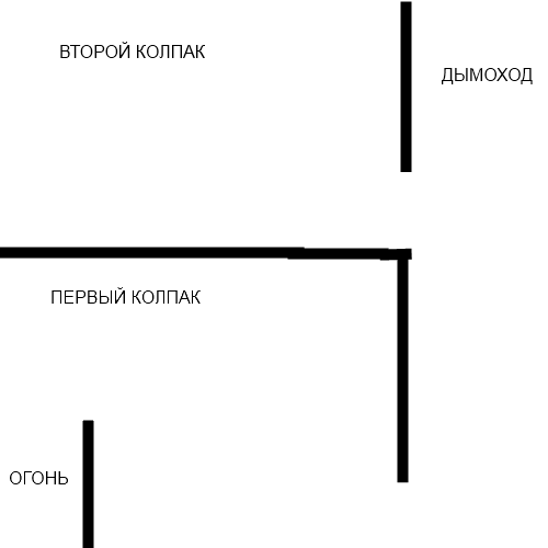

Это конструкция печи ОВИК 15, в том виде как я её понял

Anton Sorokin
Сообщения: 752
СообщениеДобавлено: Пт 18 Январь 2013, 10:33 Ответить с цитатойВернуться к началу
Наверно потому, что картинка 2 неверна.

Почему неверна? Судя по картинке прикрепленной к сообщению дымоход располагаеться слева, а колпак справо от него. Дымоход идет по прямой вертикально вверх, а колпак остаеться сбоку, конечно в него есть доступ газов через отсвутсвующие три кирпича положенные на ребро, но почему они пойдут туда а не улетят в небо я не пойму.
Для того чтобы эта конструкция соответсвовала оптимальной схеме, вход газов должен быть расположен справа.

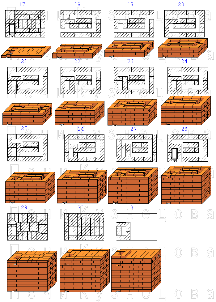

Это верх печи где изображен второй колпак. Дымоход слева, колпак справа.

СообщениеДобавлено: Пт 18 Январь 2013, 11:38 Ответить с цитатойВернуться к началу
...Для того чтобы эта конструкция соответсвовала оптимальной схеме, вход газов должен быть расположен справа.
Советую более внимательно изучить порядовку.
Впрочем, если Вам нужен дымоход справа, то можно сделать и справа, соответственно изменив порядовку...

Дело не в дымоходе. Хоть справо, хоть слева, не принципиально. Я так понимаю, что вход газов может идти(если смотреть на 17 ряд, слева снизу на картинке) либо через отверстие которое перекрываеться заслонкой и по размеру соответсвует одному кирпичу плашмя, либо через дырку в левом верхнем углу, по размеру в полкирпича. Неужели газы при закрытой заслонке заходят через эту дырку в углу? Если это так тогда печь соответсвует картинке.
Но возникает непонятка. Выхлопная труба имеет сечение в кирпич, и по идее печь не должна сужаться нигде по размерам меньше чем этот самый кирпич. При интенсивной топке получаеться что газы прилично так задерживаються в первом колпаке, потому как выход из него довольно узкий? Значит, при нижней закрытой заслонке печь топиться в режиме двух колпаков(вроде зимнего режима)? А при открытой только нижним(типа летнего режима)?
СообщениеДобавлено: Пт 18 Январь 2013, 12:05 Ответить с цитатойВернуться к началу
...Значит, при нижней закрытой заслонке печь топиться в режиме двух колпаков(вроде зимнего режима)? А при открытой только нижним(типа летнего режима)?
Теперь Вас понял.
Да, нижняя задвижка это т.н. задвижка прямого или летнего хода(ЗПХ или ЗЛХ).
При растопке холодной печи, эту задвижку надо открыть, а после того как огонь в печи хорошо разгорится, её надо закрыть.
Хочу заметить, что в таких печах развивается высокая температура, поэтому очень желательна футеровка огнеупорным кирпичём...

СообщениеДобавлено: Пт 18 Январь 2013, 16:15 Ответить с цитатойВернуться к началу
Еще одна деталь-в колпаковых печах есть понятие газовая вьюшка-более холодные газы из-за большей массы идут по низу а раскаленные колпак греют.Если бы это были воробьи-они бы быстрее улетели.Очень ВАЖНАЯ ХАРАКТЕРИСТИКА-ВРЕМЯ КОНТАКТА ГАЗОВ СО СТЕНКАМИ ПЕЧИ-поэтому Я ЗА РАССЕЧКИ НЕ МЕНЕЕ3 ШТУК-они при движении раскаленных газов ИМЕННО ВНИЗ дают наибольшую теплоотдачу.Без РАССЕЧЕК колпак просто будет перегрет....Солнечная Башкирия....
