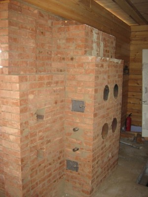

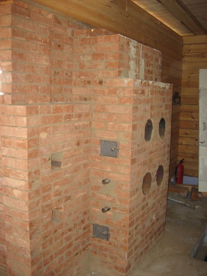

Всем доброго здоровья! Есть печь, сложена неплохо, но хотелось бы придать лоск. Планирую шлифануть болгаркой кирпич, немного округлить углы и как-то отделать шов. Шов в родном исполнении глиняный и не декоративный. Прошу советов.

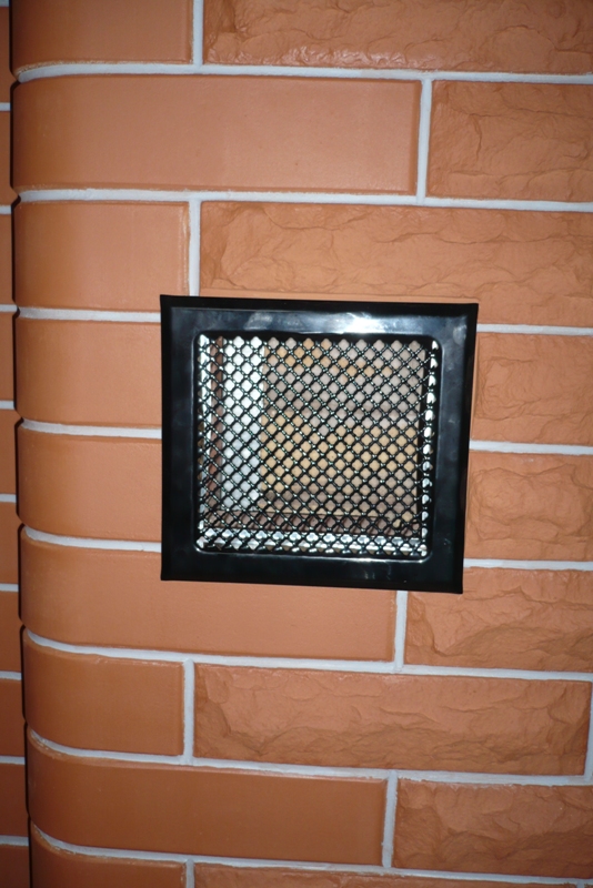

Вот здесь полюбопытствуйте Very Happy http://forum.stovemaster.ru/download.php?id=12889

а что это краска если краска то тогда нужно иметь руку художника чтоб так окуратно сделать
СообщениеДобавлено: Сб 23 Февраль 2013, 22:23 Ответить с цитатойВернуться к началу
делали через трафорет из куска орг стекла потом рука набивается -изначально если кирпич с фаской и шов РАСШИТ расшифкой( гнутый гвоздь 6 мм) то кисточка сама в канавку ложится главное не пачкать соседние кирпичи и краску стряхивать Cool

А ПЕЧЬ то работоспособна с такими наворотами и универсальностью? И Железные духовки -через год-два эксплуатации разрущат всю кладку. И регистры-засажат все внутренности. Оштукатурить и побелить -и после каждой протопки подбеливать трещины-которые будут однозначно.
СообщениеДобавлено: Чт 26 Сентябрь 2013, 15:50 Ответить с цитатойВернуться к началу
Можешь половинкой кирпича шлифовать....Рукой только усилие надо приложить хорошее.
