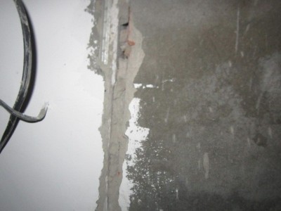

Доброго времени суток.Сделал я печь в новом доме.Дом из сибита.Между печью и стеной оставался зазор 1-5 см.После меня работали штукатуры.Стены оштукатурили цементным раствором,печь-термоклеем "Геркулес".Между стеной и печью также закидали цементным раствором и всё это дело выровняли.
Теперь это место трещит по швам.Сказали что бы я исправил,типа мой косяк,я должен был эти щели заделывать сразу.
Впрос в другом.Как их правильно заштукатурить,что бы не трескалось?

Вопрос - а зачем печь к стене прислонили? Потеряли 25% мощности. Ну и ответ на Ваш вопрос: никак, ничем. Печь - не статика, она меняет свои размеры в зависимости от температуры. Поэтому , жёсткое соединение с холодной стеной НЕВОЗМОЖНО. Просто закройте декоративным несгораемым плинтусом или наличником, если это не угол.

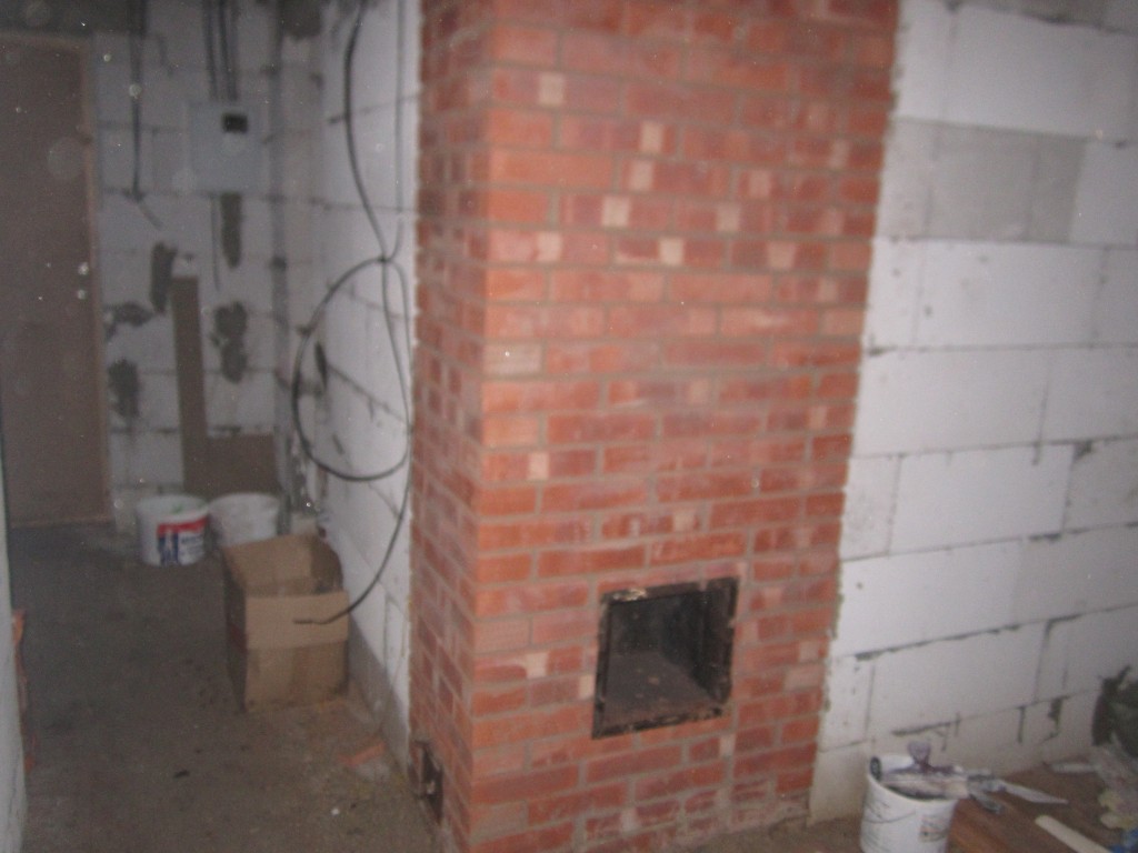

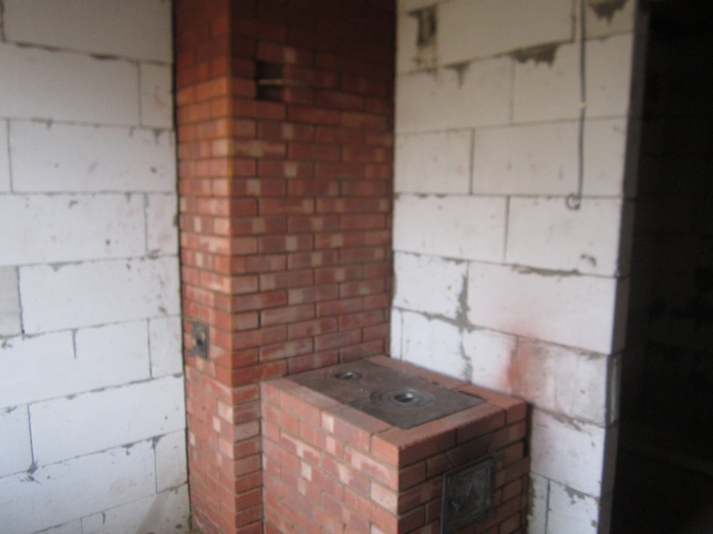

Я тоже сказал что печь "дышит" и ничего не сделаешь.Но такой вариант ответа не устраивает.Сказали "Устраняй!".Нужно дом сдавать,а здесь такой косяк.
Я сказал что стену надо было выпиливать больше что бы ещё по полкирпича.Тогда можно было бы заложить это дело нормально.Но уже поздно что-менять.Нужно устранять трещины.
Фото печи прилагаю.

Нужно оставить тонкий пустой шов. Засунуть лист нержавейки или оцинковки в щель и выровнять стенки. Вытащить лист. Пусть двигается печка свободно.
Так же можно всунуть базальтовый картон в этот шов с помощью 2х тонких листов нержавейки или жести. Замазать ГПС сверху.
Как обычно в общем...

Думаю, это их не устроит. Видимо они в принципе не хотят иметь щель между печью и стеной... Чем не мажь - лопнет всё равно. Надо как-то убедить клиента, что, в данном случае, только декоративный нащельник избавит от вида трещин. И , конечно, если щель "соединяет" два разных помещения - нужно проложить минеральный утеплитель, чтобы в зазоре не "сквозило". ИМХО

Как выполнен край стены , там уголок или маяк . вроде , выглядывает ? ... Такую широкую щель без армирования сеткой или лентой не сделать не трескающейся . вообще-то косяк штукатуров - они этими материалами оперируют ... Но , как Владимир сказал , нужен очень тонкий сухой шов . А его уже можно герметиком заделать , тот в меру пластичен и его можно закрасить , забелить под основное .

Думаю,что нужно заполнить щели,тем же термоклеем и затем прорезать шов болгаркой.Стена примерно 12-14 см. (10 см сибит+штукатурка).Этот шов заполнить каким-нибудь герметиком.

Температурный шов лучше заполнить стеклошнуром и трещины не видно будет. Есть ещё вариант - замешать эластичный раствор на основе вермикулита в пропорции 1х2 (две части цемента).Трещины не появляются-но покраска поверх этого шва осыпится.

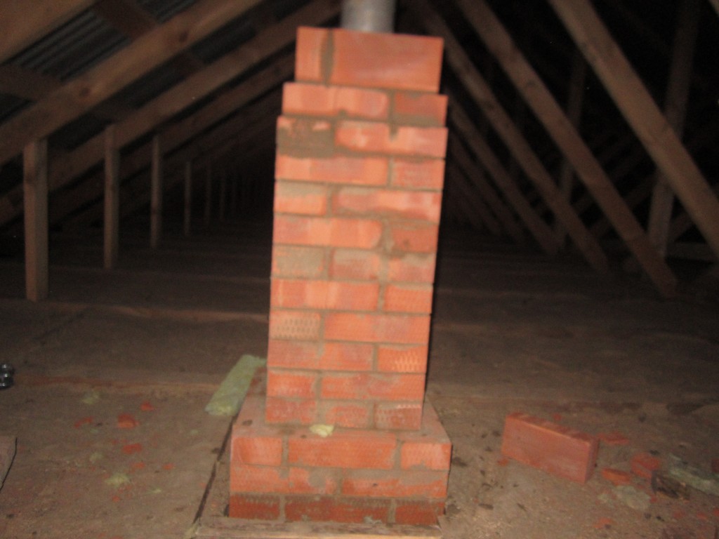

И почему трубу не сделали полностью кирпичной?
И почему в "четверик"-сечением в полкирпича ?- Это не естьГУТ.

Ну во-первых в наших краях,это исключение,чем правило.Очень редко можно встретить дома с кирпичными трубами.Нпример по нашей улице(чстный сектор),примерно 60 домов,кирпичная труба только у одного и та сделана не по правилам.На соседнейулице домов примерно столько же,кирпичных труб я насчитл 3 шт. Я специально смотрел.Проезжал на машине и рассматривал у кого что на крыше стоит.
В основном у большинства стоят алюминиевые трубы.Здесь то же самое.
| Селиван Виктор писал(а): |
| И почему в "четверик"-сечением в полкирпича ?- Это не есть ГУТ. |
Да,сечение в полкирпича получается.Дымоход сложен на ребро и обложен кирпичём на плашку в "шестерик".Можно было конечно сечение больше сделать,но диаметр трубы 130 мм. http://forum.stovemaster.ru/viewtopic.php?p=96123#96123[/quote]
