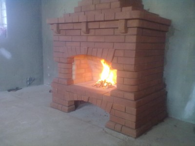

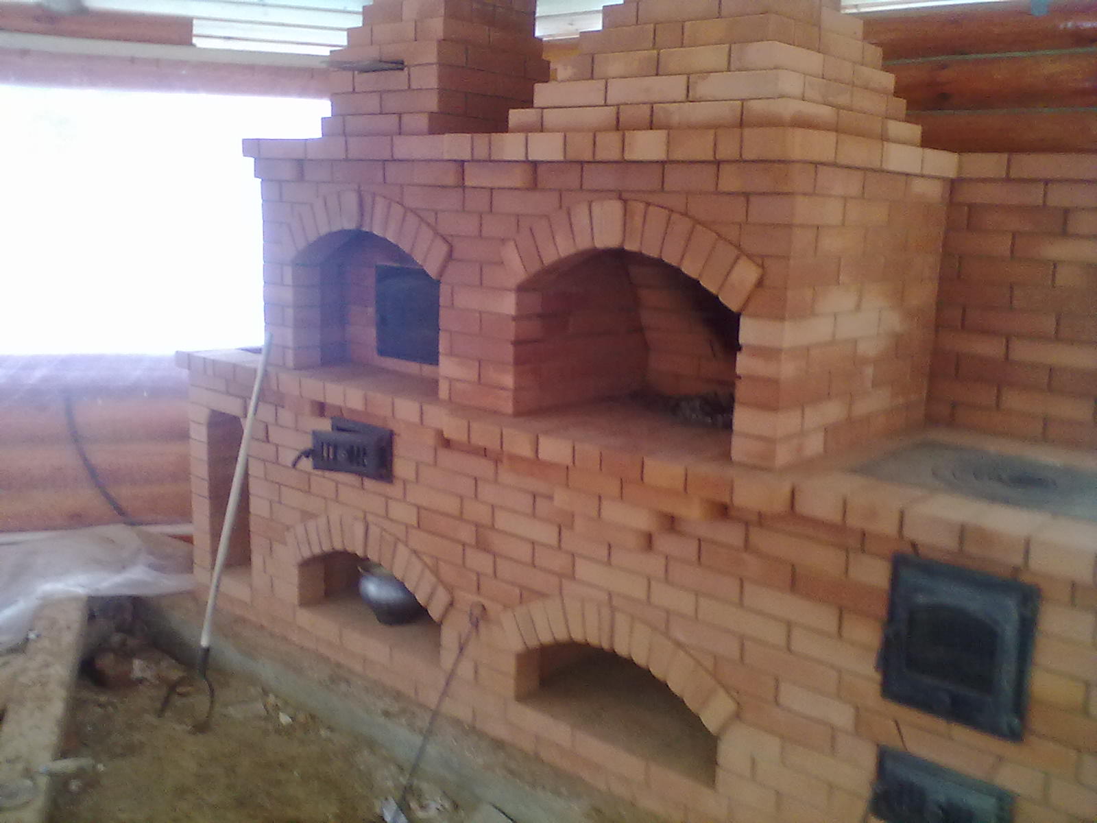

прошу оценить и сделать замечания

красиво ... недостатки :
1. кладка вокруг плиты и над дверкой полопается или уже.
2.камин треснет в районе клинового кирпича в арке вверх .
3.правая сторона порвется пополам .
4.так же скорее всего лопнет над стеклянной дверкой слева .(если кладка везде как в камине - долго не проживет ).
5.И цвет раствора вызывает сомнения в крепости швов .
дальше не видно и нутрянка неизвестна ....
проект хорош ... единственно сделаны грубые ошибки при кладке .

...все это произойдет в случае хорошего нагрева ... или топите совсем по чуть-чуть ...

Алексей,если вы не компетентны в вопросах кирпичной печной кладки,зачем лезть c комментариями? Laughing Вы написали несусветную глупость.
СообщениеДобавлено: Ср 27 Февраль 2013, 13:17 Ответить с цитатойВернуться к началу
Молодец,всё окей))Одно замечание только-объединил бы дымосборники в одно целое,а то 2 трубы так выпадают из общей красоты.Удачи Smile

нагрейте топки хорошо и увидите .

я ничего плохого против вас не имею ввиду . просто много лет работаю печником и знаю такие вещи . представьте , например , что будет если боковые внутренние стенки камина нагреются до 700 градусов , а наружная часть камина , с которой перевязана топка камина температурой 40 градусов всего . дальше надо говорить ?
Сообщения: 1602
СообщениеДобавлено: Ср 27 Февраль 2013, 16:18 Ответить с цитатойВернуться к началу
Кладка в пол кирпича на арке обязательно порвет при нагреве.
СообщениеДобавлено: Ср 27 Февраль 2013, 19:02 Ответить с цитатойВернуться к началу
А мужики не знают и не рвёт... Shocked Shocked Shocked http://forum.stovemaster.ru/viewtopic.php?t=1449
СообщениеДобавлено: Ср 27 Февраль 2013, 19:06 Ответить с цитатойВернуться к началу
Продолжайте естессно Smile В рот мне ноги если до 700 градусов стенки нагреются у открытого камина используемого под барбекю в беседке. Shocked Laughing

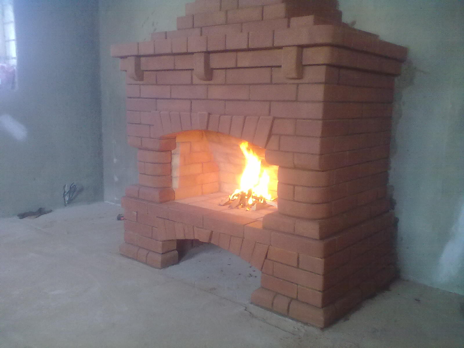

[img][/img]

Красиво и с Душой!
Молодец, Алексей, так держать!!!
СообщениеДобавлено: Вс 12 Май 2013, 19:57 Ответить с цитатойВернуться к началу
Работа великолепная.

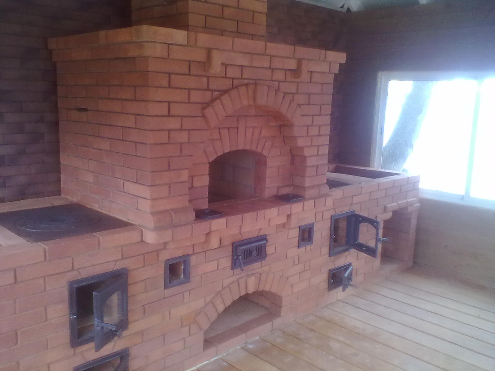

[img][/img]закончил очередную работу. прошу оценить.

Работа не плохая, я думаю что надо было бы всё же топку глубже делать, если дров больше бросят будет потдымливать.
СообщениеДобавлено: Пт 7 Июнь 2013, 11:02 Ответить с цитатойВернуться к началу
Такой симпатичный камин крепыш сделанный под старину.У каминов несколько видов кладки-хайтек барокко и несколько других.В каждое время архитектура времени откладывала свой отпечаток на архитектурный облик очага.Свод можно было еще поднять...Но есть хороший повод что свод невысок-такие камины практически не дымят и не забирают много воздуха из помещения а также и тепла..

А мне нравиться! Razz Единственное, что могу дополнить- что можно б такой рисунок камина продолжать и выше полки! Тогда было бы более цельное произведение. (как мне ,кажется)

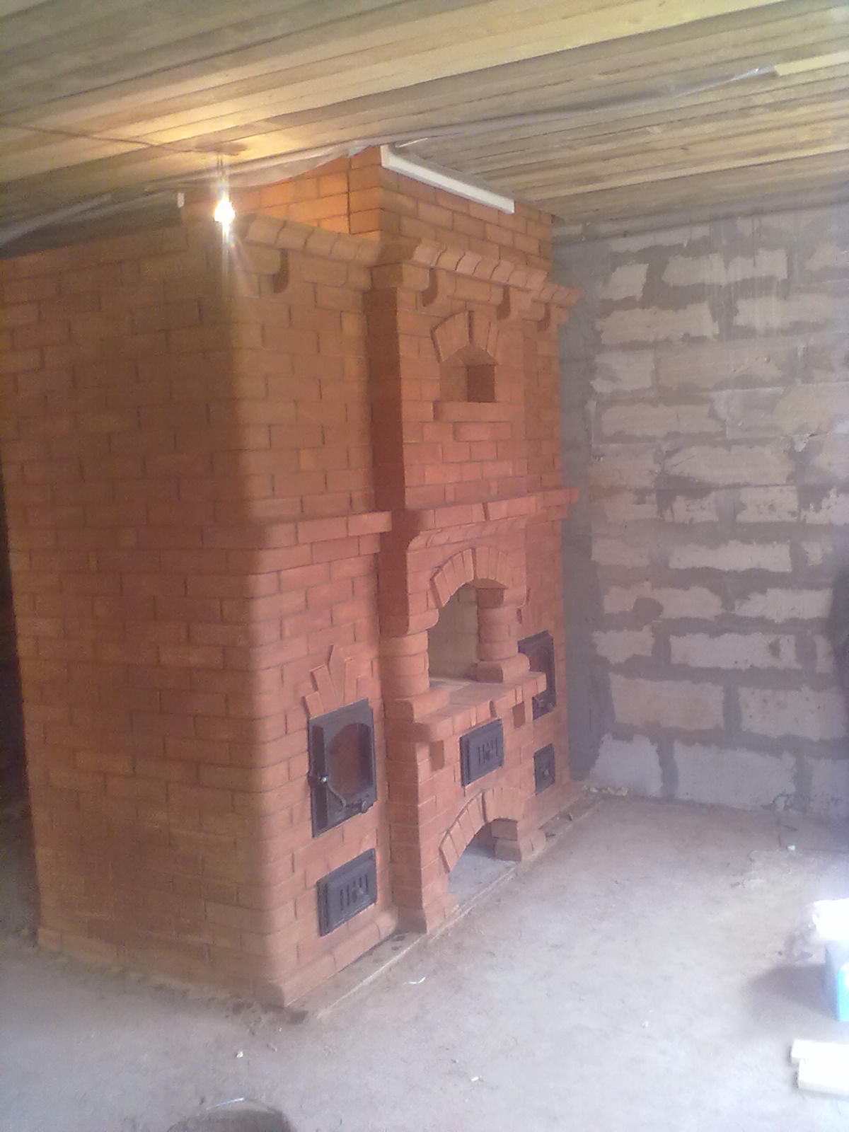

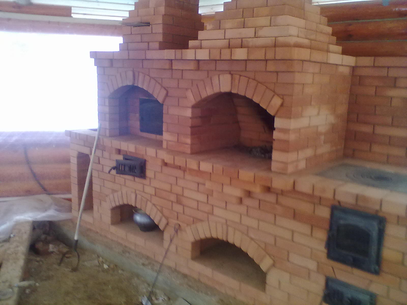

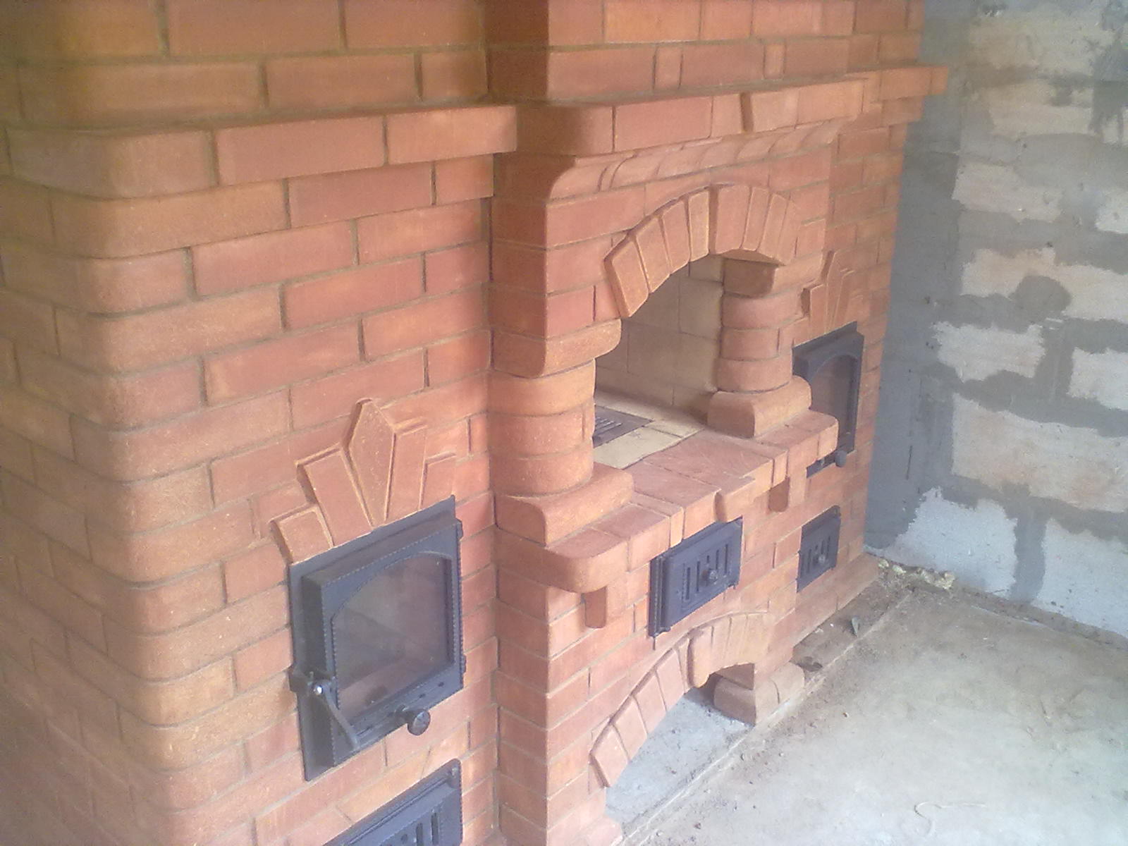

заканчиваю очередную печь.Это комплекс две печи банные непрерывного действия,периодического и центральный камин.
