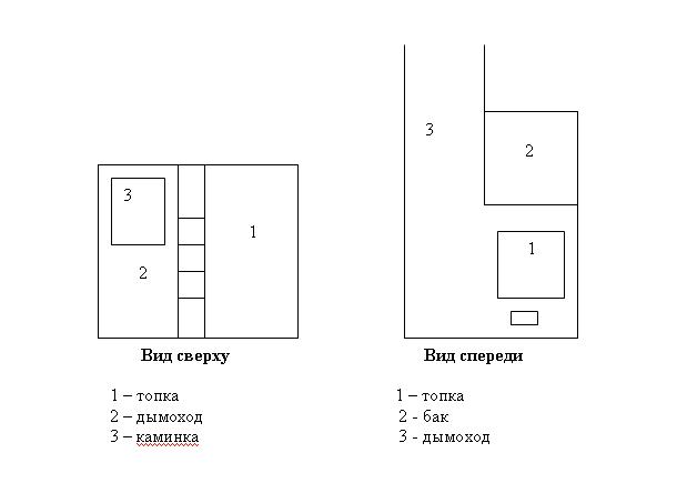

Здравствуйте.
Собственно что имеем.

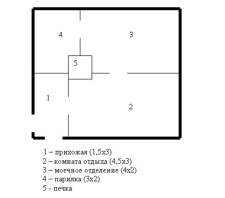

имеем баню, сруб 6х6, с разделением на 4 комнаты.
Размеры сруба 6х6 по внешним стенам, т.е. внутренний периметр меньше на 50см примерно и соответственно размеры комнат меньше от указанных на 20 см примерно.
в прихожей, комнате отдыха и моечной стоят радиаторы отопления. В парилке нет.
Печь имеет квадратную форум 1мх1м, такой же и фундамент.
Печь делал деревенский печник.
Итог в комнате отдыха и моечной дышать нечем в парилке холод.

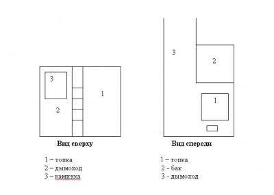

устройство печи следующее. вид сверху соответствует рисунку планировки бани.
Топка в комнате отдыха, бак на 5/6 в моечной.
Пока топлю печку, чтобы в бане стало хорошо вода успевает вскипеть разок другой.
Камни которые в дымоходе после второго ковшика воды становятся холодными и парилка заканчивается.
Собственно понимаю что печь сложена не правильно. Собираюсь переделать.
Есть желание получить "сухую парилку".

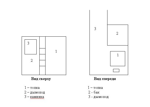

Печку думаю сделать тех же примерно размеров. но топку переместить влево, бак опустить, чтобы он грелся от топки боком, а каменку сделать открытой, над топкой, дымоходную трубу в левом переднем углу печки при виде сверху.
Извините что все так не по научному и с кривыми рисунками.
Подскажите правильно ли я мыслю устройство новой печки?
Даст ли такая печка нужный результат?
Тепло в комнате отдыха и моечном отделении и жар в парилке. Горячие камни и не кипящую несколько раз воду.
Было бы желание!

Если каменка открытая, зачем тогда вообще кирпичная печь? Может проще железную с кирпичным экраном? Результат, как мне кажется, будет идентичным.

хочется кирпичную, ее протопишь потом до утра баня горячая стоит зимой, летом несколько дней.
Железка как быстро нагреет баню так же быстро и остынет.

Каменку надо закрытую, конечно, можно с двумя дверками, чтоб раскрыть когда понадобится. Бак я на своих ставлю отдельно от топки и каменки, направить его можно право, вперёд, и назад, в данном случае вправо- в мыльню, нагрев воды регулируется. Компоновка подходит под расположение помещений в бане.

я просто не хочу чтобы дым шел через камни.
Можно и закрыть каменку, сделать дверку, но не хочу дыма в камнях.
Пусть нагреваются от топки.
Вот только думаю выдержит ли металл или чугун, если его положить над топкой, а на него камни?
на него будет прямое воздействие огня, не поплавится?

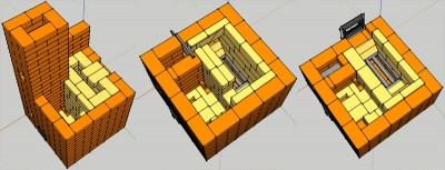

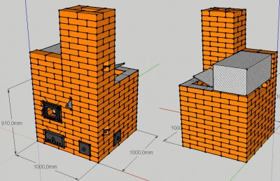

Вот вы сами и ответили себе. Smile
Та печка, на которую я дал ссылку пока самая минимальная и функциональная. Только зеркально отразить.
Камни прогреваются сверху вниз, на них не остается сажи, она сгорает. Есть ЗПХ (прямой ход) в трубу, чтобы при растопке дым не шел на камни.
А то, что вы хотите нужны очень дорогие материалы и постоянный ремонт. Surprised

СообщениеДобавлено: Чт 24 Январь 2013, 13:24 Ответить с цитатойВернуться к началу
А вот это зависит уже от вас... Smile

Я про это и писал, когда говорил о закрытой каменке. Проблема в том что у отца на даче как то было сделано так, но бак был не над топкой, а в дымоходе и камни почти не нагревались. Именно поэтому думал поставить так чтобы был прямое соприкосновение с огнем, ну или не с огнем, а жаром от него, т.е. поставить бак с камнями над топкой но на высоте где огонь не будет касаться сам бак.

у Вас нет случайно порядной схемы этой печи?
Было бы желание!
СообщениеДобавлено: Чт 24 Январь 2013, 14:02 Ответить с цитатойВернуться к началу

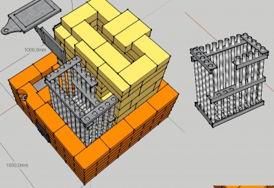

Я переделал модель из той темы. Могу и здесь выложить с моими изменениями.
Загружайте СкетчАп гугловский. Smile
