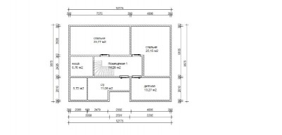

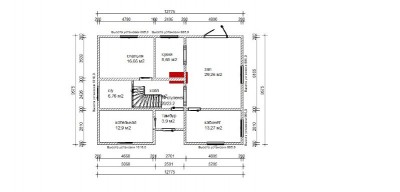

Здравствуйте, прошу совета по выбору печи. Планировка дома прилагается, дом из газобетона, блоки 500 мм плюс штукатурка, фундамент лента 2 метра, место под печку хотел бы залить одновременно, замонолитить его с 12-й арматурой.
Газа нет, поэтому будет дизельный котел, теплые полы внизу и рабиаторы на мансардном этаже.
Назначение печи - резервный вариант отопления, чтобы не замерзнуть зимой, когда солярка закончилась или света нет и генератор умер. Моё видение расположения печи выделено красным. Также на кухне нужна поверхность для приготовления пищи.
Что посоветуете? Правильно ли я её поставил? Какая печь нужна? Будет ли она поддерживать при необходимости нормальную температуру в мансардных комнатах?
Строиться начинаю в конце апреля-мае и к октябрю планирую уже заселиться, Ленинградская область, Выборгский р-н, есть ли мастера, которые возьмутся за эту печь и каков будет её бюджет?

Подходящие Вам называются "камино-печи с регистром ГВС и отопительным щитком на 2-ром этаже"
Для отопления дальних комнат потребуется установка ТАКа - теплоаккумулятора.
На "невском пятачке" найдутся и проектировщики печей и печники! Smile
УСПЕХОВ!

Я правильно понимаю, что надо будет как-то увязывать печь с котлом и всей системой отопления/водоснабжения? В печах не спец, моя задача - спроектировать так, чтобы когда нет ни света, ни солярки можно было сохранить тепло в доме и иметь возможность готовить на кухне-)) Ну и, разумеется, реализовать после проектирования-))

Можно реализовать конечно, но если у Вас будет стоять котёл от саляры а тут ещё ГВС от печи это ж сколько труб нужно пускать по дому или переключение от двух котлов голову сломаешь, может проще поставить комплекс печной с варочной поверхностью и например с камином или ещё печью, думаю не замёрзнете тем более знаю нашу погоду в Выборгском районе.

Дизельный котел - рабочий вариант, просто пока не вижу альтернативы. Газа нет, электричеством топиться дорого, твердотопливные котлы требуют ежедневного присутствия, а то и не раз в сутки... Пока остановился на дизельном котле плюс дизельный генератор с автоматикой на случай отрубания электричества.
Таким образом печь планируется на случай полного ахтунга и для реализации хотелок жены на кухне. В принципе, как вариант было бы пустить теплую стену печи на всю стенку между кухней и коридором.

вполне можно и печь поставить отопительную с варочной поверхностью ну и добавить гвс туда тоже можно или просто без гвс

у вас будет система ВО. и будет эл.генератор на солярке. значит щиток на втором этаже не такая уж необходимость.
камино-печь с плитой и регистром ВО. топите плиту - регистр греется и солярку экономите, топите "камин" из гостиной - опять же солярку экономите.
печь лучше колпаковую - хуже выстывает, лучше сберегает.
