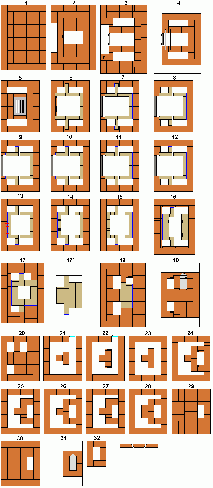

Доброе время суток! Ищу автора проекта каминопечи или любого спеца, кто бы мог дать информацию о ее эффективности и особенностей возведения. Заранее спасибо всем обратившим внимание.

С СШ это по Кузнецову И В. Вполне работоспособная конструкция.

А что там в 13 ряду? Уголок?

Перемычка из кирпича.

Про перемычку "в замок" я вижу, я не вижу как на 13 ряду перекрыт рядом лежащий огнеупор

Похоже прикручены к перемычке.
А тут уж самому надо" репу почесать" Как перекрыть. Шамотную балочку положить, в замок собрать из трёхдеталей.
Что в проекте бесплатном все тонкости должны прорисовать-немного и самому надо извилинами пошевелить.

Спасибо - уже допетрил.
