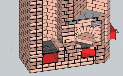

blago
Сообщения: 264
Регион: Приволжский ФО
СообщениеДобавлено: Сб 2 Февраль 2013, 13:55 Ответить с цитатойВернуться к началу
murena писал(а):
А 250 куб.м я думаю долго забирать будут)) Тем более фанеру.
Самое оптимальное - котел водогрейный, либо калориферый.
Если основное - фанера, то угля для шашлыков не получится...
Загрузочное отверстие м.б. в четверть от размера поддонов - электропилой их очень просто "четвертовать" по 2-3 за один рез.
Если основное топливо фанера никакие печи древних Ариев не помогут Нужно пиролизное сжигание: газогенерация и в дальнейшем дожиг пирогазов. Причем, желательно чтобы печь была кирпичная- теплоемкость печи выше.
Вот угловая пиролизная печь. Эта печь потянет фанеру.
Можно также изготовить печь -симбиоз печи древних Ариев и пиролизной. В ней трудоемкость меньше.
Конструктивные решения по котлам и печам BLAGO. +79177171909

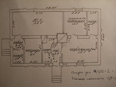

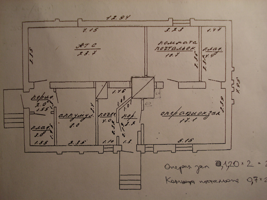

Доброго времени суток, друзья!
Поступило предложение от РУП Белпочты Брестского филиала сотрудничать с ними и в отделах почтовой связи (ОПС) в Пинском районе смастерить отопительные печи.
Передо мной (и вами) план помещения ОПС д.Лосичи. Если в масштабе смотреть, то бОльшая печь имеет размеры 1300х1300 мм, что прим. соответствует размеру 5х5 кирп. Хотелось бы построить там теплоёмкую печь с толщиной стенок 120 мм, СДГ, футерованный топливник, 2-х колпаковую. Имею небольшой опыт складывания ОИК-ов, которые этой зимой себя очень хорошо показали. А вот самому сконструировать - беда... Поэтому и пишу тут.
Начал с расчёта топливника по Школьнику, однако не знаю теплопотерь помещения.
Если оставить 5х5 кирп., как на плане, то понадобится (по И.Кузнецову) на 30 рядов кладки 1200 кирпичей + футеровка + труба. Не много ли этого?
Завтра позвоню начальнику ОПС, спрошу материал наружных стен. Подъехать туда смогу только дня через два.
Помогите кто чем может. =)
