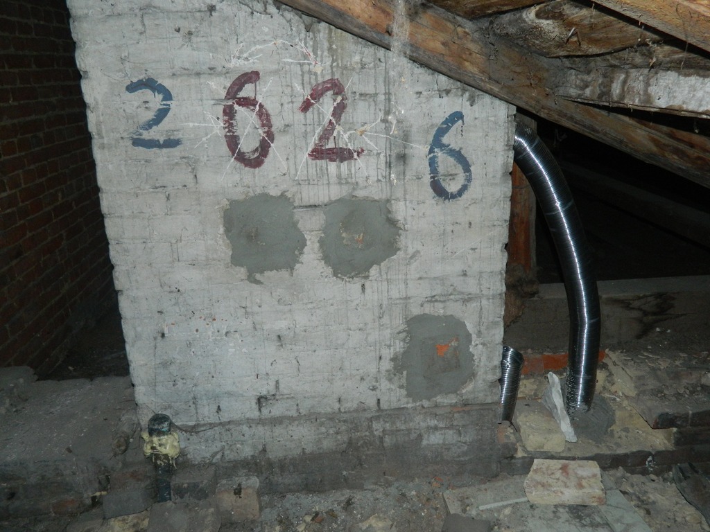

СообщениеДобавлено: Сб 13 Апрель 2013, 21:19 Ответить с цитатойВернуться к началу
Здравствуйте.
Будьте добры, помогите квалифицированным советом!
Двухэтажный дом, у соседей сверху - автономное отопление, от них жалобы на запах газа!
Итог работы специалистов Горгаза, Жэка:
см. вложение
Акт проделанной работы писать отказались. Мне не понятно, почему проблемы одних решаются за счёт других? У меня была капитальная кирпичная конструкция вентиляции, теперь мне пытаются "втулить" гофру (которая короткая на фото).
Их же дымовой канал (длинная гофра на фото) кидают в вентиляционный канал.
Я написал заявление в "Горгаз", .жду ответа 10 дней, чувствую, пишут всем юр. отделом.
ВОПРОС к спецам:
Какими положениями я могу апеллировать в вышестоящие инстанции в случае, если оставят "как есть"???
стояк
 Размер файла:  234.85 КБ
 Просмотров:  1011 раз(а)
СообщениеДобавлено: Вс 14 Апрель 2013, 12:02 Ответить с цитатойВернуться к началу
От проектной трубы не отходи просто прочистить ее надо.
