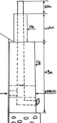

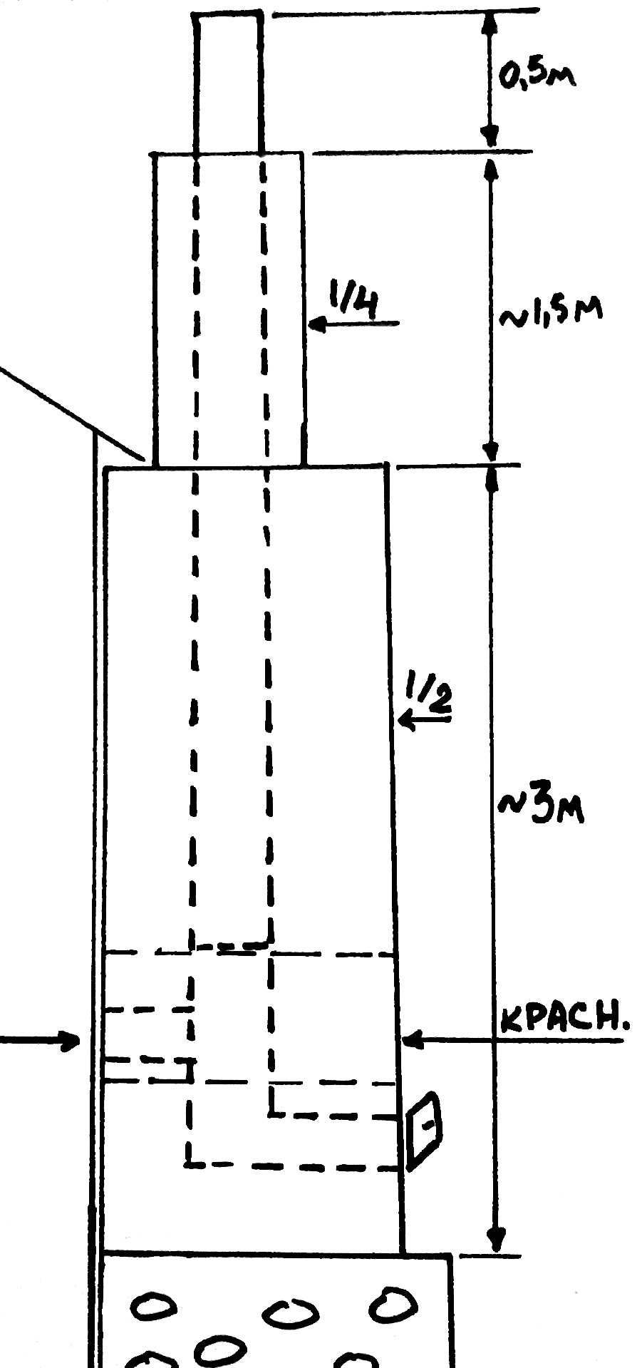

доброго дня.
совета прошу. помогите, пожалуйста.
разрушается кирпичная кладка на трубе от газового котла, разрушаться начала сверху. труба асбестовая, обложена кирпичом (от фундамента до крыши 1/2, выше - 1/4 кирпича, внутр. размер 1/2х1/2). лапаются сами кирпичи. рисунок прикреплен. это первоначальный вариант. высота трубы соответствовала рекомендациям из док. к котлу: ресстояние до конька 3 м, труба сантиметров на 20-30 ниже конька. при порывистом ветре котел частенько гас. по совету "специалистов" асбестовую трубу увеличили сантиметров на 70 и нарастили кладку для закрепления. на верх положили чугунный диск от печной плиты для уменьшения диаметра.
конденсата из-за диска не образуется - на трубе потеков нет.
при слабых морозах для поддержания температуры оставляем гореть только фитиль. может совсем газ выключать?
благодарю за внимание.
