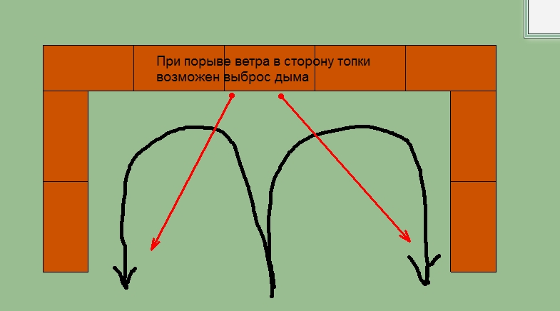

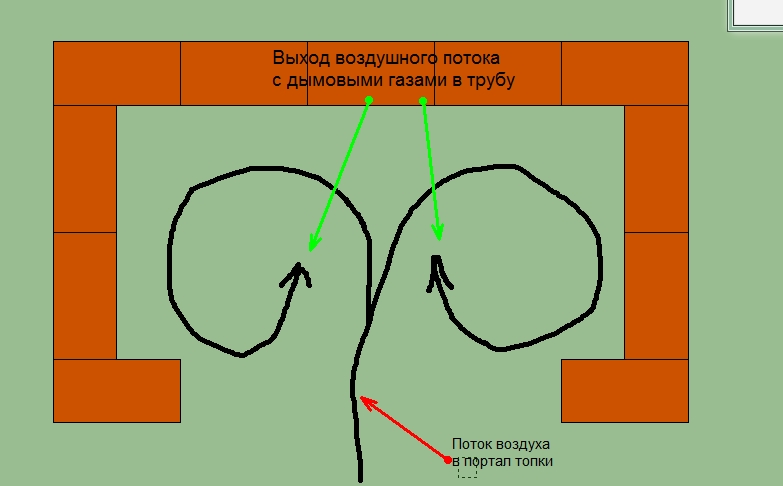

Павел Раст писал(а):
Мне кажется, с зубом лучше, потому что он в какой-то мере предохранит очаг от порывов ветра, если задувание в трубу будет иметь место.
Я тоже считаю, что с зубом конструкция работать будет стабильнее, да и к тому же удобнее в эксплуатации. Со временем на стенках трубы рано или поздно образуется сажа, которая при падении вниз обязательно попадёт на приготавливаемое блюдо, а так, зуб ей будет в этом помехой.
Могу ещё отметить один момент. Если портал топки будет несколько заужен, то порывам ветра будет сложнее выбраться наружу.
