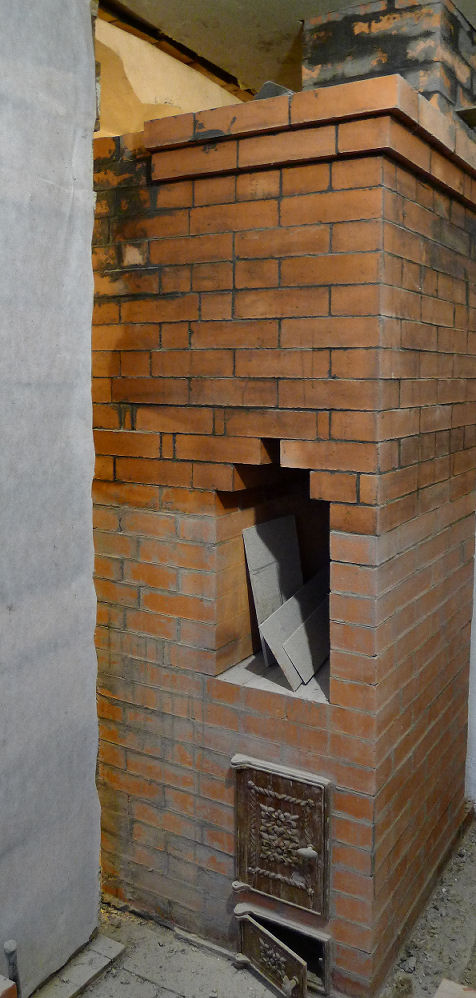

Здравия вам!
сам являюсь неспециалистом в области, поэтому прошу снисхождения в терминологии и изложении, посему ищу адекватного и содержательного совета, способного смягчить или ликвидировать мою проблему.
Описание печи:
Эксплуатирую печь типа "голландка", собранную на заказ полгода назад. габариты прим. 800х700 (осн.) и 2200 (выс.). Дымоход выполнен частично кирпичом (ок. 1000 мм), далее сэндвич 120мм (внутр.) высотой 4м (1м над коньком), утепленный ИЗОВЕКом. Имеется небольшая варочная панель (1 конфорка), пока неиспользуется. Печь имеет 2 вертикальных изгиба, один над другим, и 2,5 горизонтальных цикла ходов выходящих в трубу. Стараюсь топить каждый день. Последний м-ц жгу сухую позапрошлогоднюю берёзу, до этого топил сухой сосной и немного сырой березой. Тяга "не балует" - но терпимо. Периодически (особенно при температурах близких к нулю) печь дымит при начале топки.
Собственно ПРОБЛЕМА:
2 недели назад (конец января`13) печь начала "чихать". Начинается всё с того что после первичной растопки (печь еле тёплая, тяга достаточная для розжига), происходит постепенное затуание пламени. Поддувало при этом открыто (от 100% до 5%, роли не играет, внутри печь заполнена дымом). Исход дыма из трубы наблюдается. Дым сизого цвета. При закрытой дверце топки, дым помещение не идёт (об отсутствии пламени сужу по отсутствию характерного гудения). Через некоторое время (от 30 мин до 1,5 часа) происходит резкий выброс воздуа из поддувала в помещение, сопровождаемый выбросом пепла, дыма и тлеющих углей. Замечена особенность: за секунду до выброса слышится звук как будто что-то осыпается внутри печи, а мгновенно после выброса наблюдается резкий подсос воздуха в печь ПОСЛЕ чего пламя в топке активно разгорается. Сложившаяся ситуация заставила меня наглухо закрывать поддувало после того как пламя начальной растопки угасло (заключаю по звуку, при этом дверцу топки не открываю, дабы не пускать дым в помещение). В результате, спустя некоторое время происходит аналогичный "выброс" НО с большей силой. В последний раз сила "выброса" была сопоставима с ЗАЛПОМ небольшой пушки! (я при этом находился возле печки - ощущение экстремальное!), при этом ПОДБРОСИЛО кирпичи лежащие на конфорке варочной панели со смещением её колец , а также погнуло крючок задвижки топочной дверцы!
Мой печник, удалённо консультирующий меня по этому вопросу, сказал что это связано с пробкой холодного воздуха, попавшего в трубу, и предложил заменить сэндвич на кирпичную кладку. НО, анализируя схожие проблемы с пробками воздуха печей у владельцев их в интернете, не заметил нигде подобной взрывоопасности. Это заставило меня искать альтернативные источники решения.
Что же на самом деле заставляет печь вести себя столь пожароопасным способом?
Очень не хочется спалить или подорвать свой дом!
В настоящее время эксплуатирую печь только при уверенном горении, сопровождаемом характерным звуком, при этом приходится всё время топки находиться рядом с печью. Что крайне неудобно.
Может, в целях безопасности, имеет смысл разобрать печь и сложить другую?
Благодарю заранее.

А схему каналов (а за лучшее - порядовку) Вам тот мастер не оставил?
Попробуйте кочергой извлечь содержимое прочисток... может что будет просматриваться в золе и пеплеConfused
И вкючите фотоаппарат! печь просто надо видеть...

"Нам бы схемку..., аль чертёж, мы б затеяли вертёж..." (С)
"Меня терзают смутные подозрения..." - у Вас не двухколпаковая без ЗЛХ?
Пофотьте её , уже...

После растопки иней в трубе оттаивает, пар с холодным воздухом давит сверху, и тяга пропадает. Сендвич на 150 надо было ставить, 120 маловат...Такая версия.

Похоже версия Андрея наиболее правдоподобна.
-Вьюшка при топке открыта на макс.
-Про поддувало описал в начале.
-Насчёт прочисток: мой печник не сторонник лишнего железа в печке. =)
Поэтому прочисток у печки нет. На вопрос "как чистить" - ссылался на осину и прочистные "чудо-дрова". Подозреваю что с этой "опцией" я попал.
-фотку и порядовки постараюсь представить.

Судя по схеме дымоходов и фото, печь заросла сажей, поэтому, "имеет смысл разобрать печь и сложить другую".
Сообщения: 6062
СообщениеДобавлено: Пн 11 Февраль 2013, 07:32 Ответить с цитатойВернуться к началу
Вот такое количество прочисток д.б. в Вашей печи... Sad - 12-ть, коли не сбился Shocked
Система постоянно подымающихся дымовых каналов не самая плохая, хотя и не без возможностей доработки и повышения эффективности.
Совет - переделывать печь Confused

Не совсем понятно, как дотянуть до весны? Сендвич поменять надо, пока оттепель...и о старт. детали внизу у него не забыть.

Сэндвич утеплил (поверх первого слоя).
До конца весны дотяну (в отсутствие тяги - греюсь элект-вом).
Уже начал придумывать перекладку.
Переделывать буду САМ. но от советов не откажусь
