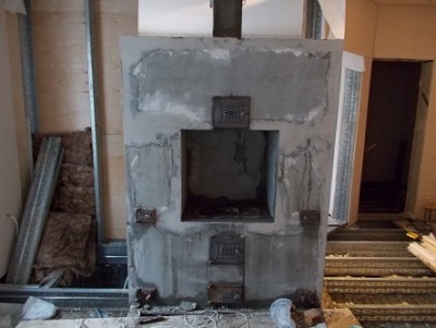

СообщениеДобавлено: Пн 10 Декабрь 2012, 15:43 Ответить с цитатойВернуться к началу
да , есть . интересные изделия и не хуже кирпича строят . правда без отделки .
 Размер файла:  117.2 КБ
 Просмотров:  1026 раз(а)
 Размер файла:  65.57 КБ
 Просмотров:  1034 раз(а)

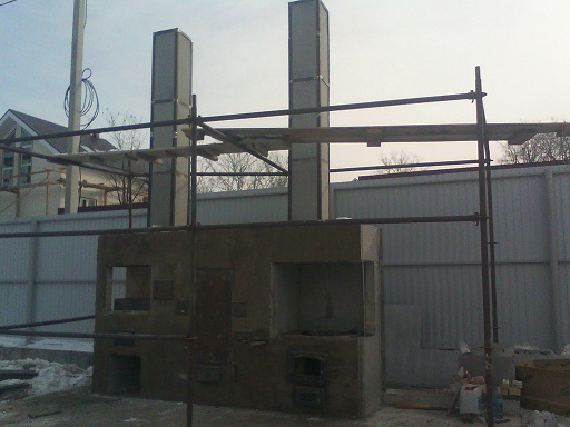

я сам эти печи видел . Делают они по разным технологиям :
1. Заливные бесшовные печи - опалубка внутри и снаружи по месту .
2. Блочная конструкция - изготовление блоков на производстве и монтаж
их на месте . Швы имеются , но значительно меньше , чем в кирпичных .
Можете что-либо сказать о долговечности этих конструкций по вашему мнению ?

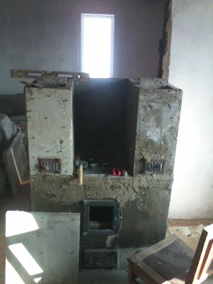

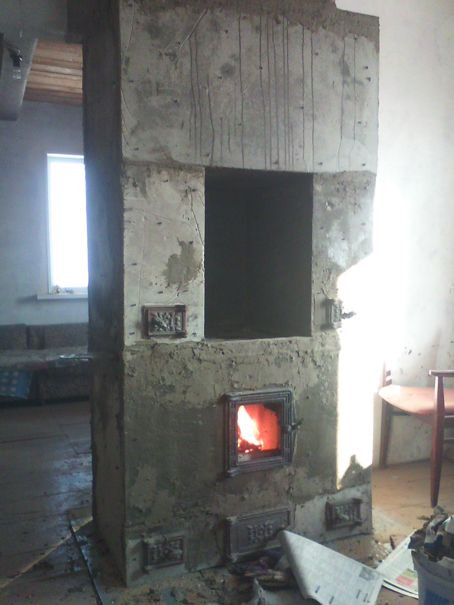

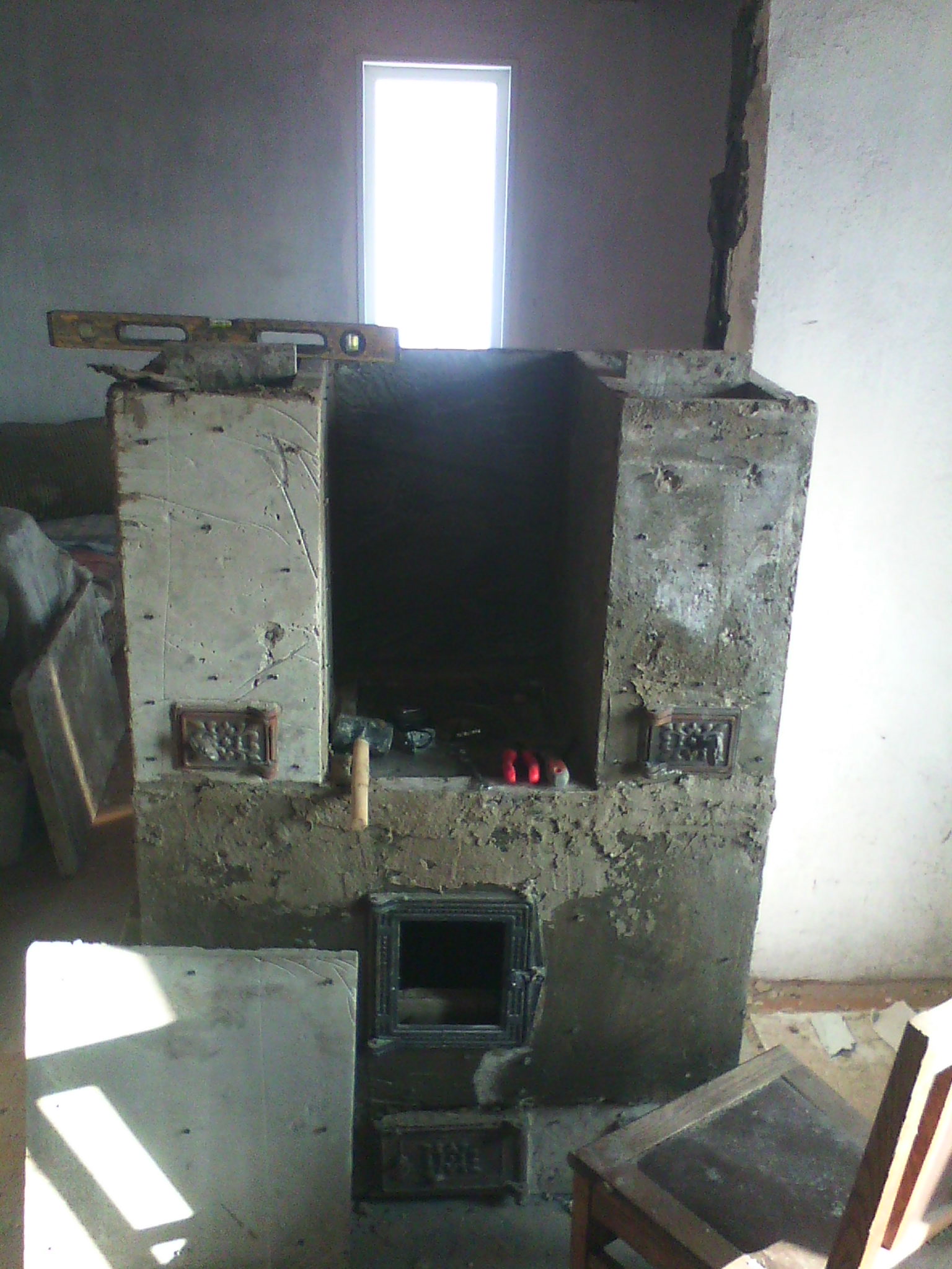

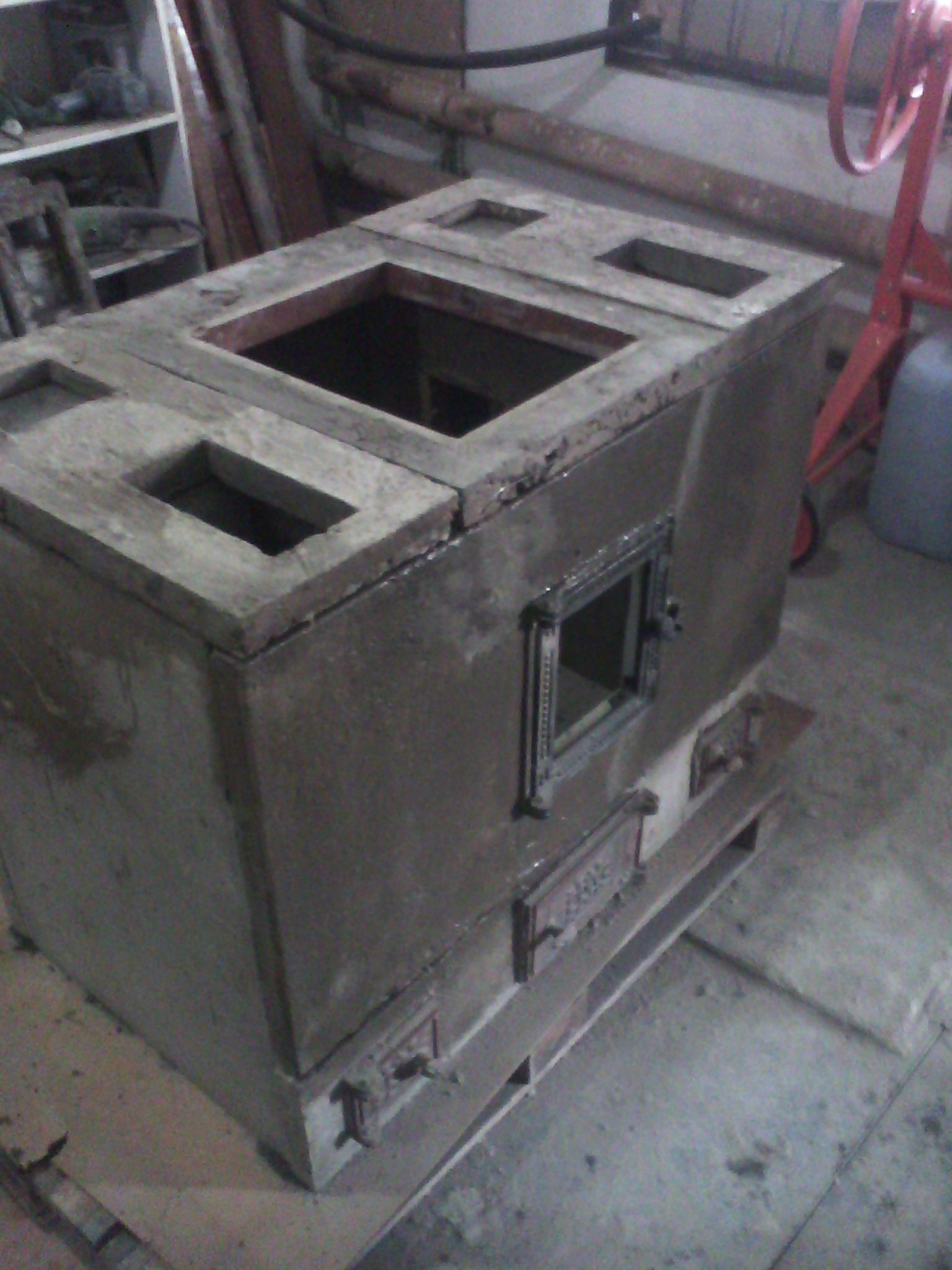

СообщениеДобавлено: Вс 6 Январь 2013, 04:04 Ответить с цитатойВернуться к началу
СБОРНО-БЛОЧНАЯ ПЕЧЬ
СБОРНО-БЛОЧНАЯ ПЕЧЬ
 Размер файла:  340.76 КБ
 Просмотров:  929 раз(а)
СБОРНО-БЛОЧНАЯ ПЕЧЬ
 Размер файла:  392.25 КБ
 Просмотров:  998 раз(а)
СБОРНО-БЛОЧНАЯ ПЕЧЬ
 Размер файла:  384.26 КБ
 Просмотров:  971 раз(а)

футеровка обязательна естественно из суперогнеупорного бетона , который при повышении температуры увеличивает свою прочность .( в топке , где открытый огонь и высокая температура ) . Технология абсолютно аналогична кирпичной , но значительно быстрее и проще монтаж . Стыки заделываются также суперогнеупорным бетоном и когда печь просыхает и нагревается - встают и стыки окончательно .
На фото выше двухэтажная печь под отделку смонтирована двумя рабочими за один день .

если Вы обратили внимание - за стеклянной дверцей видна независимая плавающая футеровка топки из суперогнеупорного бетона .
Кстати печь смонтировали за день вместе с трехметровой трубой с выдрой и оголовком .
Насчет разрушения первого колпака - вся внутренность печи покрыта суперогнеупором .
Как Вы знаете , даже нагревая обычный бетон предельная температура только на поверхности бетона возникает - на глубине в 1 см - уже ниже 500-600 градусов. Бетон боится открытого огня и высокой температуры - из-за этого начинает разрушаться поверхность и трескаться и отваливаться - в дальнейшем процесс усугубляется . Обычный красный кирпич со временем тоже разрушается , если он вблизи открытого огня находится ( и даже достаточно быстро - год,два не больше - из-за этого и футеруют топки шамотом - в нашем случае это суперогнеупорный бетон ).
