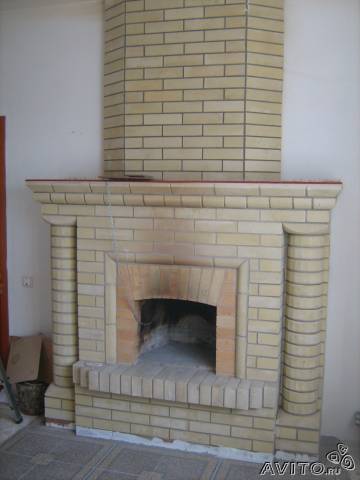

Каминами из обточенного кирпича занимаюсь 20 лет, . Основной вид деятельности - кладка , обработка кирпича. Работы можно посмотреть здесь : http://igor6631.livejournal.com/

Одна из моих скромных работ

алексей 555
Сообщения: 287
Регион: алексин
СообщениеДобавлено: Пн 18 Ноябрь 2013, 11:03 Ответить с цитатойВернуться к началу
а можно взлянуть на инструмент оборудование и если есть видео работы просто класс
алексей 555
Сообщения: 287
Регион: алексин
СообщениеДобавлено: Пн 18 Ноябрь 2013, 11:05 Ответить с цитатойВернуться к началу
каким инструментом работаете поделитесь секретами работы отличные
Tim_on
Сообщения: 576
Регион: Краснодар
СообщениеДобавлено: Пн 18 Ноябрь 2013, 11:23 Ответить с цитатойВернуться к началу
Игорь, добрый день! Очень красивые работы! присоединяюсь к вопросу На каком станке точите кирпич?
игорь 66
Зарегистрирован: Вс 17 Ноябрь 2013, 14:13
Сообщения: 11
Регион: краснодар
СообщениеДобавлено: Пн 18 Ноябрь 2013, 19:57 Ответить с цитатойВернуться к началу
станки разные были под большой диаметр дисков 400-500 мм,очень тяжелые,сейчас работаю на двух обычных плиткорезах 250 мм один на резке с водой ,другой на шлифовке,кожух снял ставлю диск на 300.но собираюсь делать новый большой станок.

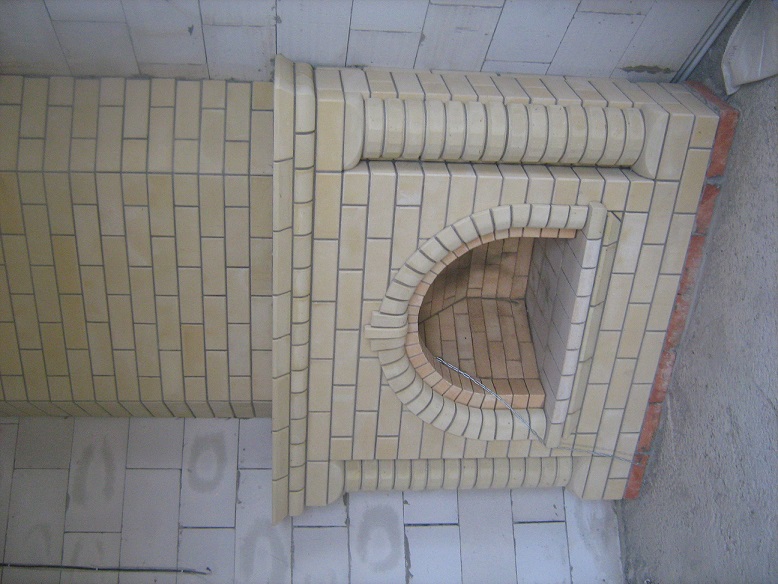

камин с очень маленьнким порталом
портал такой маленький потому что размер трубы не поверите был в кирпич на пол потом сузили до 3\4

не могу хоть убей отформатировать,фотки тяжелые,точку и облицовку в основном делал я.я про фасады.

Игорь! Снимаю шляпу... :hi На камин или печь точить замучаешься, а тут такой размах Smile
