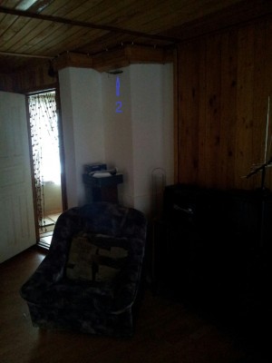

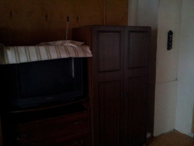

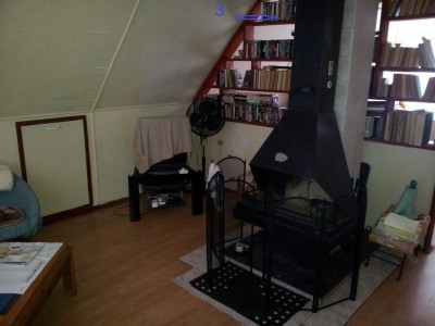

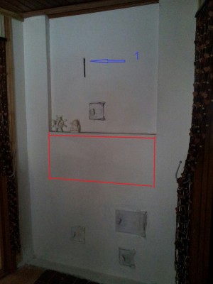

Здравствуйте, уважаемые форумчане!
Купил дом, в доме печь...но как правильно ее топить не знаю(
Печь ранее была с варочной панелью(красный прямоугольник на фото), которую заложили. Имеется три заслонки(синие стрелки на фото), насколько я понимаю предусматривалась летняя/зимняя топка.
Буду благодарен, если по фото сможете определить возможную схему печи и подскажите в каком режиме какие заслонки открывать/закрывать.
Заранее спасибо!
P.S. Дымоходы печи и камина раздельные.

Если печь не дымила через 30 минут после розжига, в следующий раз попробуйте закрыть вертикальную ДЗ на "Печь_вид спереди.jpg" - вероятно, это ЗЛХ... Smile
Отпишитесь:
- сколько времени топите печь;
- сколько сжигаете дров;
- какие из кирпичей горячие внизу печи спустя 90 минут после начала топки, а какие через 120 минут.

Попробуйте закрыть заслонку №1 через 10 - 20 мин после растопки, (что-то ее не видать) скорее всего - ЗЛХ. №3 - по завершению закрыть, №2 - на усмотрение тоже по завершению.

Печь после 30 минут не дымит, топил долго в прошлые выходные. А заслонки №1 действительно нет, к выходным приобрету и буду пробовать протопить с закрытой.

Можете (временно) вставить заслонку №2, если подойдет, не забудьте зачеканить щель негор. мат-ом.
