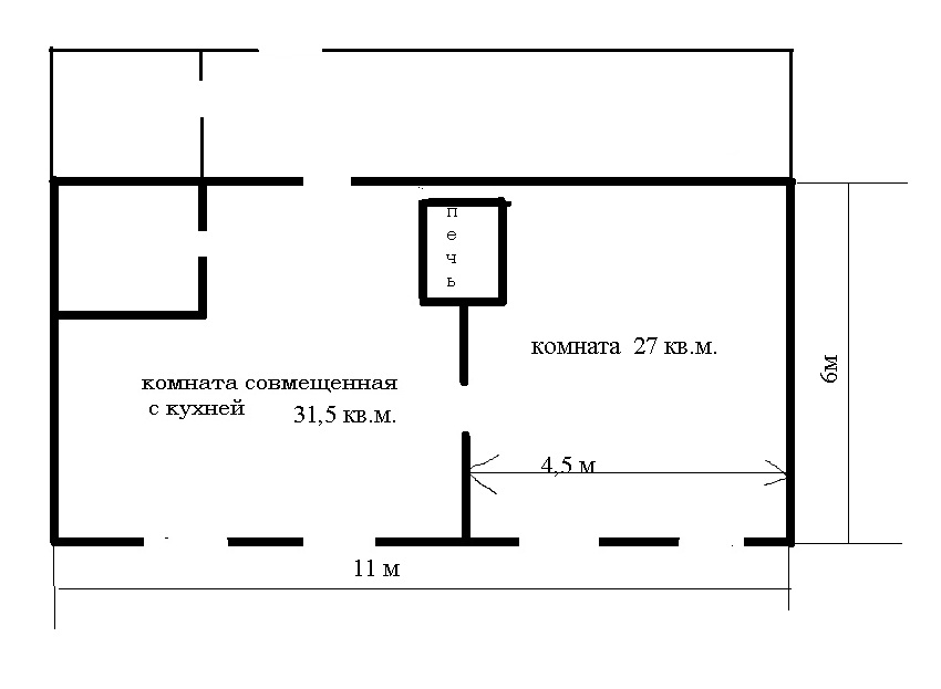

Здравствуйте!
Дом из клееного бруса 150*200 первый этаж теплый, второй - утепленная мансарда.
Пол, потолок и крыша утепленные.
Выстота от пола до конька 5м.
Окна - стеклопакеты.
Основное отопление - эл.конвекторы 5кВт
Дом будет использоваться круглогодично как дачный.
Печь нужна как дополнительное отопление на зиму.
Хочется чтобы она занимала как можно меньше места, как часть стены. Фундамент под печь готов.
[/img]
Планировка помещения
 Размер файла:  40.33 КБ
 Просмотров:  723 раз(а)
СообщениеДобавлено: Чт 10 Январь 2013, 19:36 Ответить с цитатойВернуться к началу
Фундамент какого размера? Smile

Фундамент чуть больше (точно сейчас не помню) 2*1м
Куликов Андрей
Сообщения: 1059
СообщениеДобавлено: Чт 10 Январь 2013, 19:42 Ответить с цитатойВернуться к началу
Планируете отопительную или отопительно-варочную?

отоптельную, недорого чтобы Confused

Ваш фундамент хорош.Как часть стены обычно это Т-образная печь.Какими материалами богаты?Обычную глину и просеяный песок зимой не просто найти.Главное чтобы дымоход с балками разошелся на норм расстоянии.Только чугунные плиты для варки не планируйте-они забирают т-ру дымовых газов и снижают КПД печи.Топку ориентируйте к входной двери -дрова ближе носить будет.Если бы русская была то ее топка смотрит в ШЕСТКОВОЕ ОКНО.хОЗЯЙКАМ УЖЕ НА РАССВЕТЕ НАДО БЫЛО В ПЕЧИ ГОТОВИТЬ И окно давало естественный свет.А когда ДЕД МОРОЗ приходит в Новогоднюю ночь он может увидеть в шестковое окно красивое пламя которое переливается на снежных узорах окна... Солнечная Башкирия...
Сообщения: 6020
СообщениеДобавлено: Пт 11 Январь 2013, 14:56 Ответить с цитатойВернуться к началу
Фундамента р-ры верные! под Камино-печь с ХК и отопительным щитком на мансарде, прогреете весь дом даже в лютую зиму!!!
Успехов!!!

Smile В строительстве печи думаю использовать готовые смеси, варочную поверхность не планирую, а вот ХК хочется...

Калориферные трубы в печку и можно обойтись без электроконвекторов и буржуйки:
http://fotki.yandex.ru/users/a-n-volodin/view/545925?page=3
http://fotki.yandex.ru/users/a-n-volodin/view/545926/?page=3#preview
Сообщения: 10147
СообщениеДобавлено: Сб 12 Январь 2013, 17:19 Ответить с цитатойВернуться к началу
Рекомендация.
"Калориферные трубы в печку" - и ставить лучше именно трубу Ф130, а короб только на выход. Плоскую поверхность от высокой температуры крутит и возможно смещение воздуховода с нарушением герметичности кладки.

Та нее...
Опишу свое видение отопления дома.
Газа нет и не предвидится.
Хочу поставить эл. конвекторы Noirot, соединить их в цепь с автоматическим управлением от програмируемого головного конвектора, в дальнейшем управление через GSM.
В течении недели в доме будет поддерживаться +5+10С. Приехал затопил печь, конвекторы на полную мощь....
Как то так.
