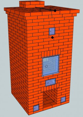

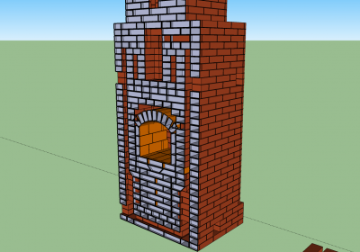

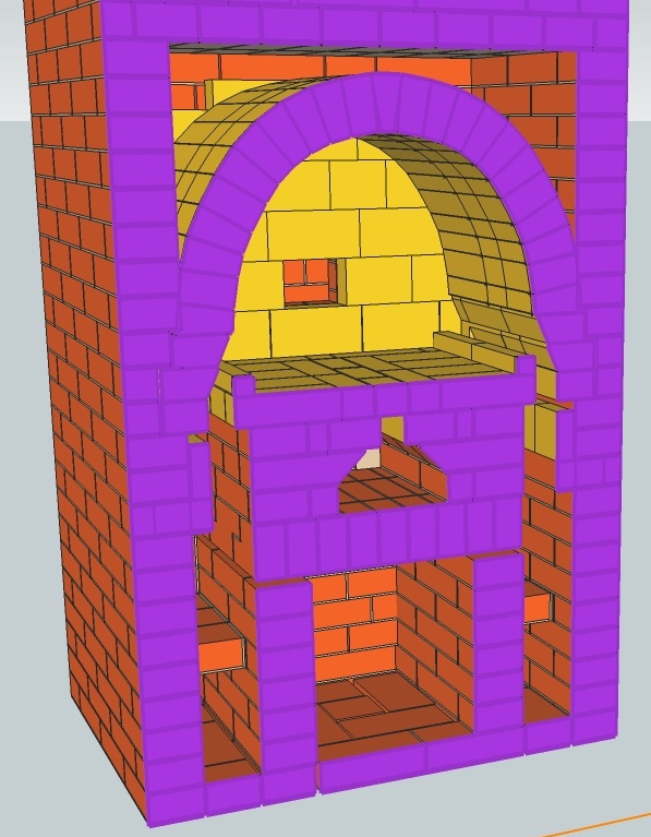

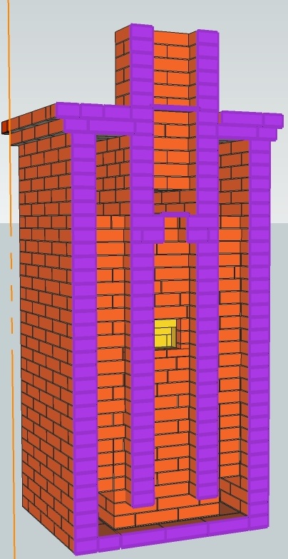

Не судите строго! Решил попробовать нарисовать гибрид Отопительной с Русской.
Цель - получить эффективную отопительную печь и место приготовления пищи как в русской (Именно для тех, кто будет и хочет готовить в печи).
Принцип построения топливника взял у Александра Бацулина (я думаю не обидится). Подпечек буду модернизировать, для ухватов место надо.
Печурки буду дорисовывать. Перекрытие подпечника буду ещё думать.
Колосник длинный и узкий, наверно стоит ещё уже (60 мм) с возможностью закрывать шамотными кусками весь - "под" образуется.

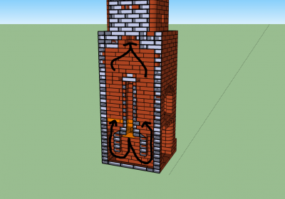

Подача воздуха:
1 через колосник
2 щель с зольника спереди (2 см)
Принцип работы: ДГ с боков в опускные до низа, назад в щиток, 2 подъемных идут в верхний колпак и в трубу.
2 вариант - летний ход (хайло в задней стенке топливника) и в трубу.
3 вариант - хайло в задней стенке топливника, вниз до низа, 2 подъемных идут в верхний колпак и в трубу.
Главные вопросы к Уважаемым форумчанам.
1 А нужен ли зольник в этом виде, может уменьшить в 2 раза по высоте
2 не стоит сделать 2 маленьких колосника, спереди и сзади с возможность закрывания кирпичом.
3 Не высокий ли свод, стоит ли сделать ниже.
4 И главный вопрос, а имеет ли право на жизнь такая печь.

СообщениеДобавлено: Вс 3 Март 2013, 15:00 Ответить с цитатойВернуться к началу
под мои задачи как раз что-то такое нужно
1. Дверка похоже какая-то большая, а что если взять ДТ-4?
Чугунок войдет, небольшой противень тоже
2. свод ниже ... наверное не надо, это же колпак, отопление важнее
3. а наклон пода будет? может быть даже с боков к центру?
4. вот все русские печи которые я нашел, требуют полос для скрепления, тут тоже?
5. если все равно и не трудно, то можно трубу перенести к дверкам, а печурки сделать в задней стенке, в расчете на установку печи в простенке?
6. а что сильнее греется у этой печи - боковые стенки или передняя и задняя?
7. вот те шамотные кирпичи на которые опирается свод - а ведь это рычаг хороший получается и они еще нагреваются по-разному с красными
Сообщения: 2375
СообщениеДобавлено: Вс 3 Март 2013, 16:17 Ответить с цитатойВернуться к началу
Да под тебя и рисовал. Разговор о твоих задумках помню.
Это только задумка. хотелось бы услышать мнение специалистов.
1. Дверку специально большую поставил, чтобы проще ставить чугунки. Посмотри снизу-справа приклеена другая.
2. Свод в меру.
3. Наклон пода не стоит. Это-же отопительная. Дверца герметичная.
4. А полосы для чего, не понял.

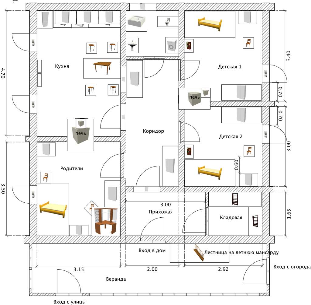

5. Исходя из плана http://forum.stovemaster.ru/download.php?id=15743, труба именно здесь. Обсудим подробнее, почему хочешь.
6. Надеюсь, что равномерно. Хотя больше, по моему, боковые напротив свода.
7. Такое решение видел у Александра Бацулина. http://forum.stovemaster.ru/download.php?id=5656 Верю, что будет нормально
Думаю об упрощении свода. Хочу уйти от сплошной щели и опоры на внешние стены.

5. ну да, из этого плана - печь слева, топка со строны кухни, там же и удобнее трубу перекрывать обычной заслонкой - только это соображение

Жди, выложу скоро. Трубу на перед что-то не хочется переносить, рушится стройность конструкции. Да и опора сзади есть на что, а спереди проблемно. Всётаки труба тяжелая.
А сзади как раз сделал сплошную гладкую поверхность для обращения в комнату родителей - теплая стена.

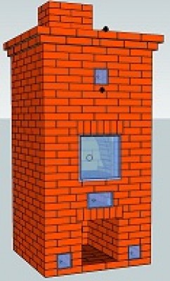

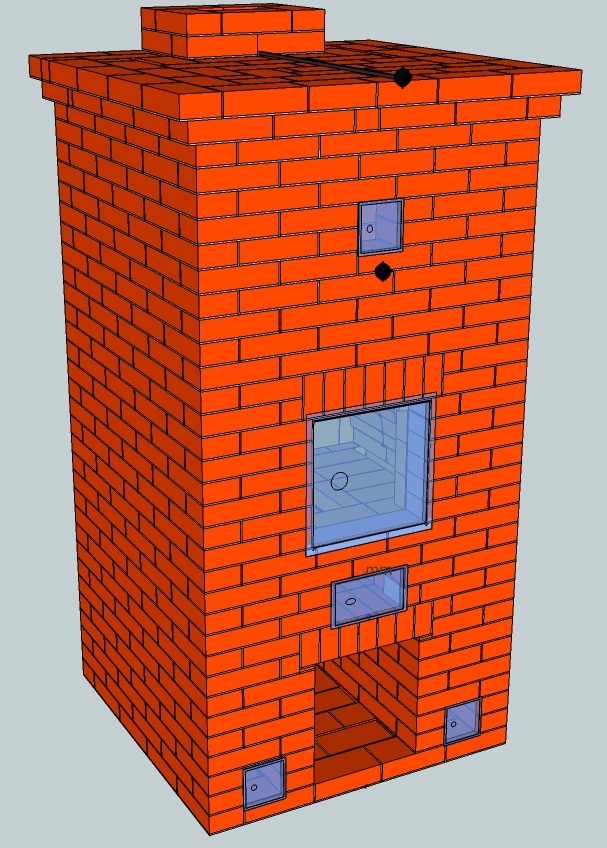

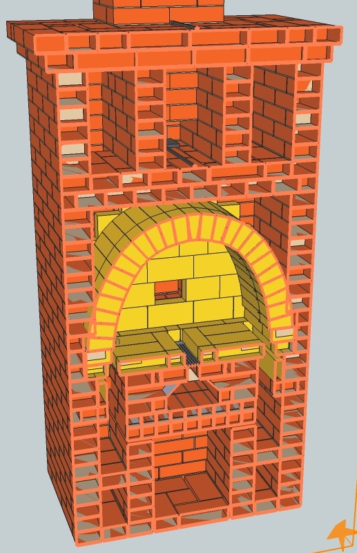

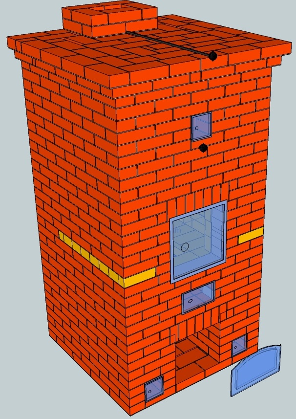

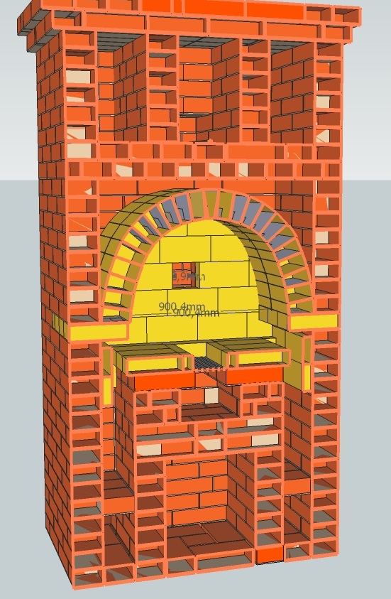

Доработал...
Изменил перекрытие подпечки
Изменил зольник, уменьшил колосник
Изменил опору свода, шамот не торчит снаружи, под увеличился в ширину
Опора Лещадок на внешней кладке появилась явно
Не всё тщательно, но уже прорабатывал конкретнее

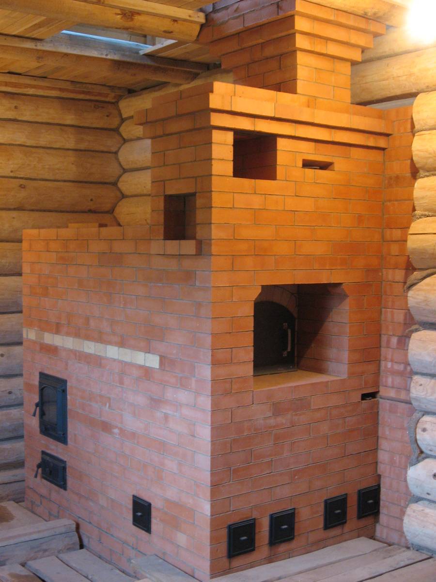

Здравствуйте. Я тоже хочу русскую печь отопительную и небольших размеров с возможностью приготовления в горниле как в русской печи. Немного покапался в нете и нашел фотоотчет по устройству такой печи и сделал проект. Может Вам подойдет.
Русская с подтопком. skp.rar

СообщениеДобавлено: Вт 5 Март 2013, 04:46 Ответить с цитатойВернуться к началу
да, очень похоже на то что я себе представлял
если не трудно, можно пару срезов (боковой и по задней стенке) и стрелки с движением газов?
верх - более менее понятно, а вот сразу после выхода из нижнего топливника,
там еще такая буква П с отводом вверх получается...
и пару слов про горнило, вот там боковые щели и задняя стенка не до самого верха, почему?
бока у нее греются гораздо сильнее чем передняя и задняя стенки?
Сообщения: 2375
СообщениеДобавлено: Вт 5 Март 2013, 08:14 Ответить с цитатойВернуться к началу
Очень интересный проект, дома тщательно рассмотрю.
Вопросы:
Наверх на второй этаж идет с каналами? А надо так, вопросы прочисток?
Я всё таки не понимаю необходимость 2-х топок, можно и на поде топить. Избыточность нужна ли?
Дмитрий, твой вариант и размер небольшой.
А мне моя нравится Smile
Сообщения: 2375
СообщениеДобавлено: Вт 5 Март 2013, 15:27 Ответить с цитатойВернуться к началу
Просмотрел внимательно.
ДА Очень красиво, но СЛОЖНО.
Назначение надстройки понятно, снимать тепло, не сложновато? Надо ли?
В подовой маловато места по моему. Но классическая компоновка налицо.
Попробую подумать над своим проектом в этом ракурсе.
До встречи!

Дмитрий задняя стенка не до самого верха - потому что недоделал, то же с боковыми щелями. По поводу прогрева стенок то если мне не изменяет память прогрев везде равномерный при топке подтопка, а зтем горнила.
tuomob надстройка не сложная и ее можно вообще убрать если нет второго этажа.
 Размер файла:  98.54 КБ
 Просмотров:  1015 раз(а)
 Размер файла:  82.81 КБ
 Просмотров:  985 раз(а)

Может пригодится, я строил печь отопительную дым выходит как у Русской печи с переди ,готовить можно как в Русской. В задней части пода есть колосник,но нужность его под сомнением,по высоте можно сделать как у вас для облегчения готовки.Скоро буду у заказчика, сам топить буду,готовить всё раскажу,но пока по телефонному разговору заказчик доволен,он в ней готовит иногда.
http://b0.imgsrc.ru/p/pavel-pechnik/7/26198707VdS.jpg
http://b0.imgsrc.ru/p/pavel-pechnik/2/26210872GLS.jpg
http://b0.imgsrc.ru/p/pavel-pechnik/2/26427962jrb.jpg
http://b0.imgsrc.ru/p/pavel-pechnik/7/26428387lIF.jpg
Павел, подскажи с практической точки зрения, какие минусы у предложенного мною проекта. Интересно узнать мнение специалиста.
Будет ли она работать нормально, как отопительная. Не будет ли проблем со сводом при постоянном использовании, как отопительной.
Колосник в этом варианте убрал совсем, заложив на сухую кусками шамотного с возможностью сдвигать, как хочется.
Идеи во многом взяты у Александра Бацулина.
Фасад, дверка большая, как у тебя
 Размер файла:  14.57 КБ
 Просмотров:  886 раз(а)
Проект в скетче не удалось выложить, лимит исчерпан, кладу разрез сзади.
 Размер файла:  104.18 КБ
 Просмотров:  911 раз(а)
Разрез без верхнего колпака
 Размер файла:  125 КБ
 Просмотров:  947 раз(а)
Павел Круглов
Сообщения: 1067
Регион: Саратов
СообщениеДобавлено: Чт 7 Март 2013, 21:06 Ответить с цитатойВернуться к началу
Свод распирать наружные стены будет.

Сообщения: 2375
СообщениеДобавлено: Пт 8 Март 2013, 10:00 Ответить с цитатойВернуться к началу
А если сделать по 1 см от красного с каждой стороны. И на красный кирпич положить на сухую, чтобы при расширении двигался. Я в принципе зазор заложил, только тщательно прорисовывать не стал.
