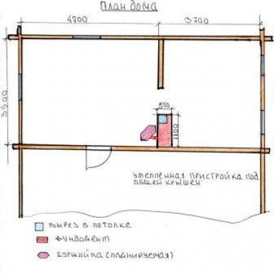

Понимаю, что лучше бы. Но место установки, взаимное расположение и габариты печек диктуют именно такое подключение. Весь вопрос: на сколько "не совсем правильное".
Вот план, на всякий случай.

СообщениеДобавлено: Чт 14 Март 2013, 00:35 Ответить с цитатойВернуться к началу
не знаю какая у вас будет буржуйка, но при подключении мет. печи Професор Бутаков получал постоянное задымление комнаты. требование к дымоходу "прямой"
принебрег.
постоянно боролся с сажей в переходе 90 град.
3-4 топки расборка, прочистка.
Анатолий_Ковров
Зарегистрирован: Сб 15 Декабрь 2012, 21:25
Сообщения: 84
Регион: Ковров
СообщениеДобавлено: Чт 14 Март 2013, 13:10 Ответить с цитатойВернуться к началу
Уважаемый 000, моя печь указана в первом посте этой темы.
Печи Бутакова действительно не плохо греют. Но предъявляют повышенные требования к влажности дров, причем исключительно лиственных пород, и организации отвода газов. В погоне за КПД камеры дожига сделаны, мягко говоря, не так и представляют собой сажесборник. Если не изменяет память, чистить, причем снимая дымоход - иначе не долезешь, или прожигать надо через каждые 3 топки!
Даже при прямом утепленном дымоходе печь Бутакова -конденсатосажегенератор и, как следствие, смолистые дурно пахнущие отложения и подтекания. Как же тут не дымить? Я бы не рискнул подключить ее даже к простому щитку.
Хотя знаю много примеров достойного применения этих печей в технических помещениях.
А вообще - то, меня интересует не целесообразность (здесь все решено однозначно) подключения буржуйки к кирпичному накопителю, а собственно подключение к топке печи, точнее в ее верхнюю часть. Хотя и тут в моем конкретном случае не вижу другого варианта. Но, возможно, у кого-то есть подобный опыт или какие-то соображения. Вот, пока не приступил к возведению, месяц еще есть на шараханье, и хотелось бы подпитаться опытом и мудростью специалистов.
