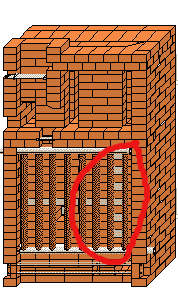

СообщениеДобавлено: Пн 26 Октябрь 2009, 10:24 Ответить с цитатойВернуться к началу
Дом из бруса 150 * 150 мм, размер 6*9, тепловой контур создан.
В начале сентября закончили у брата в этом доме данную печь, сделали по зеркальным порядовкам от оригинала. Сушили месяц, на прошлой неделе доделали отопление и запустили пробную топку. Ожидаемого эффекта не получили - котёл прогревается только в указанном на рисунке месте, определили методом ощупывания наружной поверхности печи печи. Систему отопления с естественной циркуляцией из труб на 11/4" (прямая и обратка общей длиной 38 м ) не прогревает даже после 2-х разовой топки (утром и вечером) по 2 закладки (закладка 6-8 поленьев сухой берёзы), нагревается только верхняя труба, нижняя-холодная. Чугунная плита калится до красна. Подключили параллельно котлу электрокотёл на 5 КВт - за 4 часа вся система прогрелась, обратная труба горячая, но рука терпит.
Что-то не так с этим проектом, есть подозрение, что газы через СШ и вертикальный канал над ним сразу уходят в подвёртку и второй колпак, не нагревая всю полость котла. Думали это из-за избыточной тяги в трубе, прикрыли задвижку чтобы только топливник не дымил - ситуация не изменилась. А хотели в зиму переезжать в новый дом.
Для справки - у меня в доме котёл КИК 17 в подвале (делал сам по порядовкам автора) - всё работает 3-ю зиму.
Какие будут мнения? Что не так?

СообщениеДобавлено: Вт 27 Октябрь 2009, 10:33 Ответить с цитатойВернуться к началу
Странно. У меня прогревается вся стенка, за которой стоит регистр, а не как у вас только угол.
Тепло от стены начинает ощущаться через час. Дальше сильнее и сильнее.
Трубы по которым выходит горячая вода нагреваются через 15 минут. Через час горячие 2 батареи, к которым подается вода по этой трубе. А потом тепло по батареям распространяется медленнее. Потом мы включаем насос.
Могу предположить, что вам когда варили регистр, просто не прорезали отверстия в трубах. Такие ушлые сварщики бывают. Просто приварят между собой трубы и все. В итоге они не работают. Вместо 8-9 вертикальных труб будут работать только 2.
А то что плита накаляется до красна- верное замечание. Не совсем конечно же, но жар от туда идет сильный. Чайник закипает очень быстро.

СообщениеДобавлено: Вт 27 Октябрь 2009, 13:19 Ответить с цитатойВернуться к началу
Спасибо за информацию.
Регистр варили сами, как и систему отопления, поэтому всё прорезано и все уклоны выверены трижды.
Иван К. можете уточнить, как у вас располагается по высоте центр котла относительно центра батарей? Возможно тут "собака порылась" ? Все ли батареи прогреваются с насосом и до какой температуры?
В моём доме котёл КИК 17 стоит в подвале, ниже батарей метра на 3, даже с естественной циркуляцией все батареи прогреваются в течение часа после начала топки. У брата же КИКсП в доме, и центр котла по высоте совпадает с верхней трубой систмы отопления.
Возможно, придётся ему поставить насос.

СообщениеДобавлено: Вт 27 Октябрь 2009, 13:40 Ответить с цитатойВернуться к началу
Батареи наши примерно на уровне регистра.Что регистр, что батареи расположены на уровне 30-40см от пола. Но верхняя часть регистра выше батарей, что не совсем по системе. Но всё работает.
Заметьте, мы топим пол часа, час - без насоса, потом включаем насос. Обратка сразу становится теплой.
Про температуру могу сказать только субъективные ощущения. В конце топки, часика через 3 рука уже не терпит. Довольно горячие. Но не настолько чтобы пылать жаром.
Вопрос к вам. А вы сделали 2 хайла в печи как по схеме? или только одно, которое вместе с сухим швом в конце топливника? Как у вас с трещинами? нет ли в кладке при сильном нагреве?

СообщениеДобавлено: Вт 27 Октябрь 2009, 16:56 Ответить с цитатойВернуться к началу
Хайла сделали два, всё как в авторских порядовках.
Трещины появляются, но живые. Котёл топим пока нерегулярно, только когда темпертура в доме опускается ниже +5. Сначала горизонтальные трещины появляются выше топливной дверцы ряда на 2 (там стенка в пол-кирпича без обогрева сбоку от плиты), потом, по мере прогрева, эта трещина исчезает.
