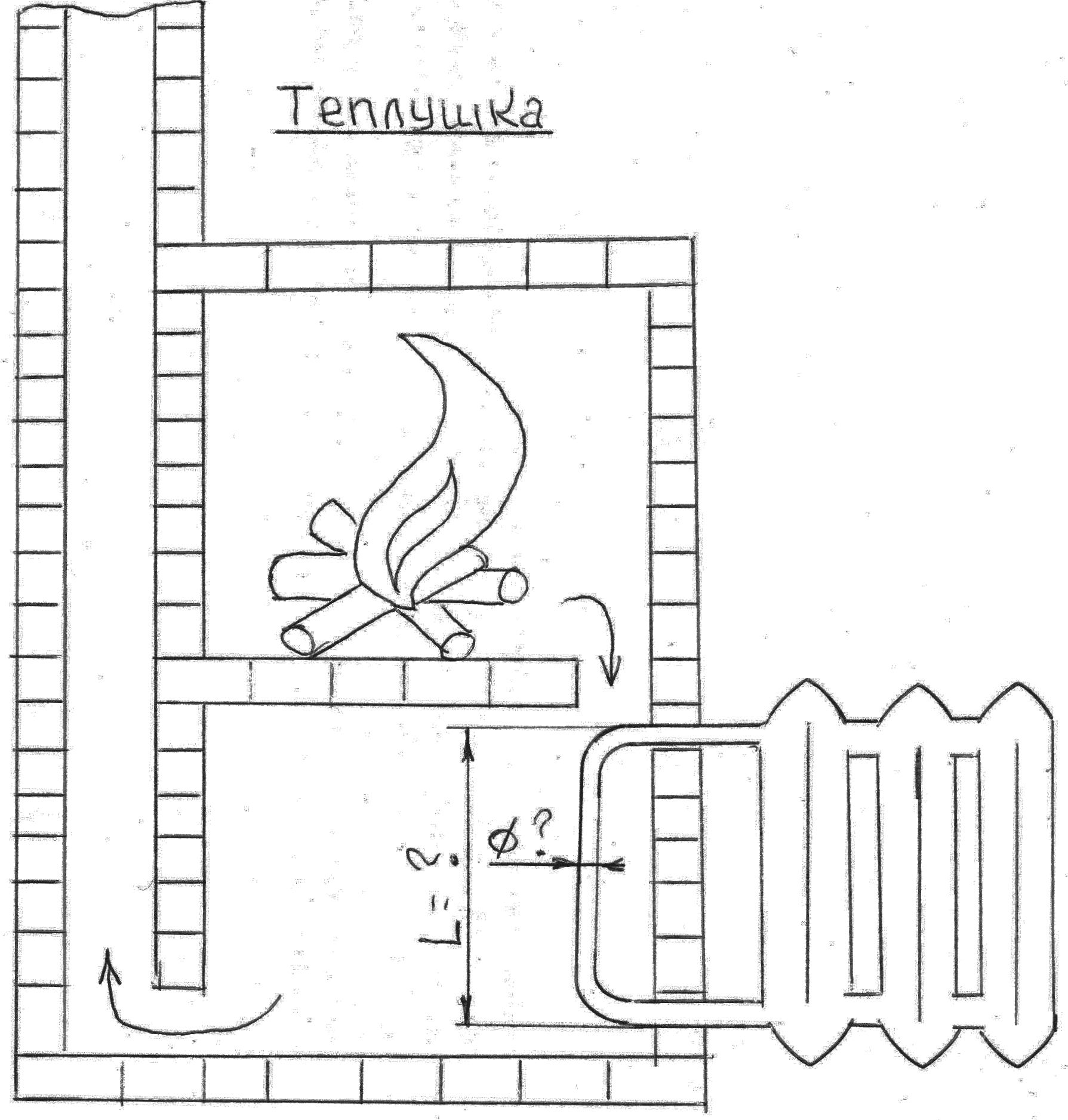

Доброго всем здоровья. У нас в деревне печь "Теплушка" Подгородникова с нижним прогревом (двухярусный колпак) обогревает комнату 25 кв.м. Можно ли от этой печи обогреть водой ещё и соседнюю комнату, расположенную за стенкой и что для этого надо?

У Иосифа Самуиловича их несколько, но регистры ГВС нормально трудятся лишь будучи установлены в топках (подтопках).
В любом случае - объёма водяного контура хватает лишь для маленькой спаленки и санкомнаты - остывает теплоноситель быстро.
ТИТАН с каменно-чугунной загрузкой, установленный возле ванны - эффективнее будет.

А достаточно ли будет участка 200 мм полотенцесушителя, находящегося в топке для обогрева комнаты 9 кв.м от радиатора?

СообщениеДобавлено: Пн 31 Декабрь 2012, 18:29 Ответить с цитатойВернуться к началу
Вот, примерно, по такой схеме:

СообщениеДобавлено: Пн 31 Декабрь 2012, 20:34 Ответить с цитатойВернуться к началу
Вот в эту: http://forum.stovemaster.ru/viewtopic.php?t=5375 вделали котёл-"дипломат" вместо футеровки ША-5 внешней стороны - всё прогревает!

В существующую печь сложно встроить котёл-"дипломат",кусок полотенцесушителя гораздо проще.

Неужели никто не знает соотношение диаметра и длины трубы в печи для обогрева 12м2?

посчитайте из расчета получения 1 кВт
http://forum.stovemaster.ru/viewtopic.php?t=5241
примерно, 0.13 м2 ... опять тринадцать Very Happy

Спасибо, вот теперь всё понятно.
