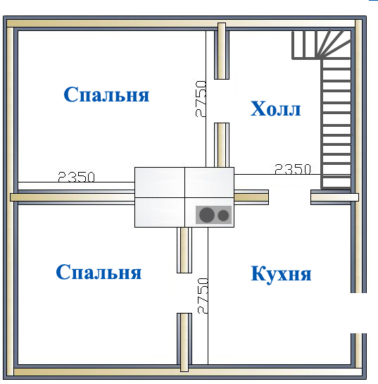

Добрый день Уважаемые посетители форума.
Признаюсь сразу, в печном деле Я - дилетант.
Прошу у Вас у Профессионалов помощи, мне нужно определиться с проектом печи.
Планирую в мае начать строительство дачного домика.
Тех.задание следующее:
Параметры:
1) Дом из бруса (150 х 150 мм + утеплитель Изовер 100 мм). с мансардным этажом.
2) Размеры дома - 7 х 7 метров.
3) На первом этаже в каждой комнате окно 1200 х 1000 мм (5 камерные)
Проживание планируется постоянно - летом. А зимой от случая к случаю (по выходным) - только на 1 этаже, мансарда будет закрыта.
Главная задача будущей печи: зимой - сравнительно быстрый прогрев дома, и чтобы достаточно долго в доме было тепло.
Прилагаю вид сверху будущего дома. И примерное расположение печи.
Поправьте меня пожалуйста Господа, если я изначально делаю какие то ошибки в планировке и размещении печи.
Каких размеров лучще сделать печь по моим параметрам дома? На данном этапе я склоняюсь к размерам 1200 х 2000 мм.
Я даже не против РП.
Вид сверху будущего домика с расположением печи.
 Размер файла:  114.6 КБ
 Просмотров:  672 раз(а)
СообщениеДобавлено: Пн 11 Март 2013, 13:13 Ответить с цитатойВернуться к началу
В холле печке делать нечего.
Обогреть 2 помещения и кухня. Достаточно меньшей по размерам печки...
Развернуть чуток печку и нормально будет. Или вниз сместить.
На верху сколько комнат?
РП зимой будете 3 дня выводить на режим... Smile
СообщениеДобавлено: Пн 11 Март 2013, 13:31 Ответить с цитатойВернуться к началу
Дом достаточно утеплен и имеет хорошую тепловую инерцию. Т.ч. жить в нем будет комфортно и не обязательно печь ставить двухконтурную. А варочная плита -плюс к быстрому прогреву воздуха.
Константин_Красноярск
Зарегистрирован: Пн 11 Март 2013, 12:09
Сообщения: 5
Регион: Красноярск
СообщениеДобавлено: Пн 11 Март 2013, 13:34 Ответить с цитатойВернуться к началу
Владимир спасибо за оперативный ответ.
На мансардном этаже планируется одна большая комната, т.к. проживание планируется только летом, а на зиму вход на второй этаж будет закрыт и утеплён, чтобы тепло с первого этажа не уходило.
И ещё у меня вопрос, в месте стыка межкомнатных перегородок с печью какую связку придумать... или в целях ПБ кирпичными сделать перегородки внутри дома? Хочется конечно из бруса 100х150 на ребро.

Ох ещё вопросик, скажите пожалуйста, какой порядок лучше?:
1) в 2013г. - фундамент, сруб. крыша, усадка, 2014г. - печь, внешняя и внутренняя отделка дома.
2) в 2013г. - фундамент, сруб, крыша, печь, усадка. 2014г. - внешняя и внутренняя отделка дома.
СообщениеДобавлено: Пн 11 Март 2013, 14:20 Ответить с цитатойВернуться к началу
Любой. Но фундамент под печку свой.

Константин_Красноярск писал(а):
...я склоняюсь к размерам 1200 х 2000 мм...
Ваш размер печи 4,5х7,5 кирпича - будет достаточен для зим с -35С...
На мансарде ставьте щиток 37х163см (1,5х6,5) (подключаемый) с параллельно подымающимися ДК.
От ВП и ХК не отказывайтесь!
УСПЕХОВ!!!
P.S.
сам поставил бы и ДХС в первый колпак, а топку р-рами 37х62 см. футерованную.
Если печник не "работает" с "чужими" проектами - раставайтесь не сожалея! Оправдание одно - пусть представит детальный проект той печи, что будет возводить, обсудите... и "подрихтовать" всегда возможно здесь... Very Happy
СообщениеДобавлено: Пт 15 Март 2013, 14:01 Ответить с цитатойВернуться к началу
Т-образную большую печь можно построить посреди спальни на капитальной стене и поставить отстегивающуюся дверцу чугунную- и этим мы обогреем 2 спальни-вот уже есть подобие камина.С КУХНЕЙ надо позаниматься...Я могу сделать ВСЕ расчеты и фундамент тоже.Газ или дрова на пищу пойдет.Есть ли уголь.Подвал или просто заливной ленточный фундамент?
