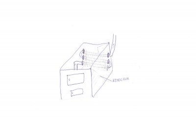

Здравствуйте уважаемые форумчане хотелось бы выслушать мнение специалистов по поводу размещения котла в кирпичной печи на дровах, предполагается постройка печи колпакового типа, котел предполагается сделать из трех чугунных экономайзерных труб длина 75см. собранных последовательно хочу установить котел в конце топливника, чтобы он находился в конце пламени соответственно предполагаю длину топливника 80см посоветуйте хватит ли мощности для отопления дома в два этажа 140м2 брус 18 с утеплением.
примерная схема
 Размер файла:  74.66 КБ
 Просмотров:  880 раз(а)
СообщениеДобавлено: Чт 14 Март 2013, 11:08 Ответить с цитатойВернуться к началу
Маловато будет...
Что за трубы такие, чертёж можете нарисовать?

маленький регистр. Еще бы 5 таких оборотов
и то наверно мало

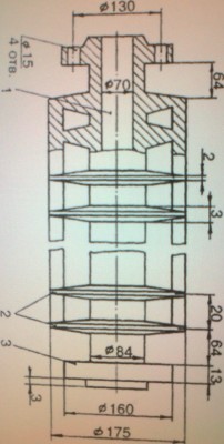

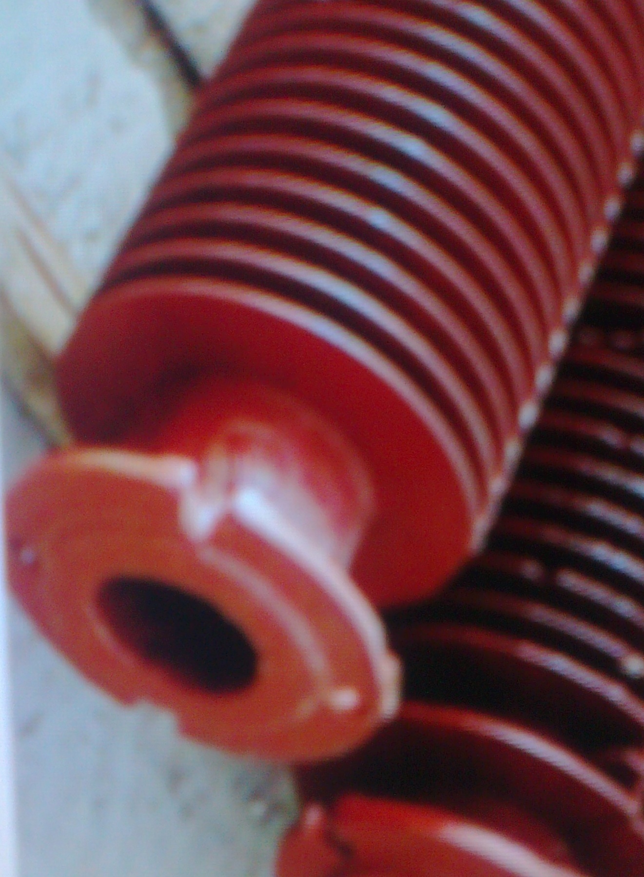

Извините дорогие друзья я разместил мало информации по своему вопросу сейчас восполняю этот пробел
Каждая труба 75см характеристики:
длинна---0,75м
площадь нагрева-- 1,5м2
объем-- 2,88л
вес-- 26,8кг
прельщает большая площадь нагрева и чугун все таки, надежно проблема в том что рассчитать необходимую мощность сложно считаю что нужно заведомо делать больше с избытком тепла разобраться легче чем с его отсутствием, а ломать новую печь и менять котел среди зимы перспектива мало привлекательная,
Схема и внешний вид во вложениях.

СообщениеДобавлено: Пт 15 Март 2013, 11:31 Ответить с цитатойВернуться к началу
Для котла такое не годится, только для радиатора...

Хорошо "работают" в отходящих ДГ, на "батькивщине" встречались такие, засыпанные каменной закладкой - теплоаккумулятором.
Нет инфы по огнеустойчивости... а жаропрочный ли на них идёт чугун? Но в дымоходах стоят "накрепко", коли нет заводского брака литья Sad

это трубы для экономайзера, а не для котла.
