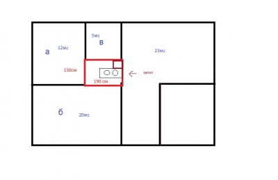

Помогите выбрать печь для отопления дачного дома под требуемые параметры: размер печи от 150х190 до 170х200 ; самое главное- возможность раздельного отопления помещений : а+б ;а+б+в ; отдельно в .
Высота потолка 2,5 м в чистоте, расчетные теплопотери дома 4~5 квт (общие)
Если есть какие-то готовые варианты (с порядовками ) буду очень признателен...

Раздельное отопление помещений "потянет" лишь калориферная система.

А что за нужда секретить назначение помещений? Сами ещё не определились? Very Happy
Раздельное нагревание стенок печи, с точки зрения её надёжности, крайне нежелательная вешчь...
Проще, к.м.к., продухами под потолком распределить нагретый воздух между помещениями (если только это не ванная комната...)
В прочем, и это - решаемая задача!
Пишите в личку...

как раз помещение "в" и планируется как душевая или ванная ))
А если без раздельного отопления делать ,варианты отопительно -варочных с такими габаритами имеются?
