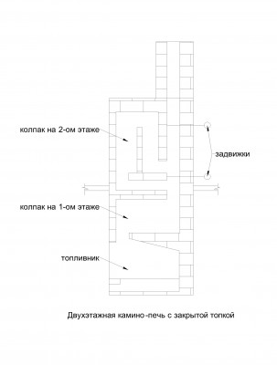

Хочу построить печь-камин с закрытой топкой, служащую дополнительным и резервным источником обогрева 2-ух этажей дома с мансардной для ПМЖ. После безуспешных поисков в сети подходящих проектов решил изобрести велосипед. В итоге пришел к следующей схеме.
Имеет ли данное творение право на жизнь? И есть ли похожие типовые проекты?

смотрел во все глаза Shocked , колпаков не нашел
на втором этаже - ПДГ, один оборот, на первом - Confused даже не знаю, как выразиться, но точно не колпак и тепло держать это чудо не будет - уйдет оное через отверстие в перекрыше.
По схеме один колпак на один этаж: как мне кажется, идея неудачна, ведь в колпаке сильнее всего прогревается верх и перекрыша, а она задрана под потолок. Греется ли воздух в нижней части комнаты, у пола? нет! как в РП без подтопка, только яма холодного воздуха почти на всю высоты комнаты

2 этажа нужно 2 топки делать и 2 дымохода с соединением на чердаке.Каков бюджет мероприятия и сроки?Когда нужен хирург ты пойдешь по мед. литературе на поиски?

Здравствуйте! Спасибо за критику и выстрел в ... молоко. Пожалуйста, дайте свои соображения по постройке печи-камина, с одной закрытой топкой, на два этажа. Ведь это очень интересный проект может получиться. Я очень прошу Вас, опытные, мастистые, умные, добрые печных дел мастера. За ранее благодарен.

http://forum.stovemaster.ru/viewtopic.php?p=74489#74489
Вот так я делаю. Smile

Владимир скажите пожалуйста - какая мощность данной печи? И где можно посмотреть порядовку? Большое спасибо, что откликнулись. Very Happy
СообщениеДобавлено: Пн 25 Март 2013, 11:19 Ответить с цитатойВернуться к началу
В личку ответил.
