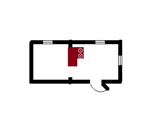

Здравствуйте уважаемые форумчане, помогите подобрать ОВИК с ХК, домик 4Х9 (жилая площадь), стены шклакоблок 20 см + изовер 5 см, закрытый гипсокартонами, снаружи штукатурка, высота потолка 2,5 м, без чердака, потолочное перекрытие из балок, обшитый досками, внутри - пока не знаю. Хочу печь, сложенное на ребро.
Жить собираюсь постоянно
климат резко континентальный, зимой нередко бывает -30, в этом году было и -45
 Размер файла:  16.67 КБ
 Просмотров:  697 раз(а)
СообщениеДобавлено: Ср 27 Март 2013, 12:18 Ответить с цитатойВернуться к началу
На ребро нельзя. Нужно нормальную. Особенно при больших морозах и ПМЖ. ОВИК 20 занимет места меньше, шамотная топка 50см поленья. Можно даже поуменьшить до 3,5х4 кирпича.

я не печник, и у нас про колпаковые никто не знает и не клал, а все печники местные кладут канальные и все печи на ребро сложены и наврятли я смогу убедить их выложить плашмя, да еще колпаковую, меня все обратно убеждают, на ребро и канальную, такой вот консерватизм, так почему на ребро нельзя? чем она хуже?
СообщениеДобавлено: Ср 27 Март 2013, 14:02 Ответить с цитатойВернуться к началу
Перегрев первого канала и малая аккумуляция тепла.

Я родом из Казахстана,там в деревнях кроме канальных на ребро других конструкций не знают и не хотят знать . Не очень то комфортно с такими печами- к утру в доме "дубак". В морозы ниже -30 три раза в день приходилось топить печи.

Судить по картинке - про тамбур забыли? Неужели дверь сразу открывается на улицу? Shocked
так и есть, это хоз.постройка, нужно утеплить, постелить пол, вставить окна, построить печь, тамбур, пока придется пожить в ней до лучших времен, другого выхода у меня нету
