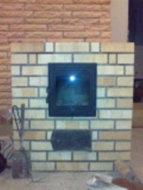

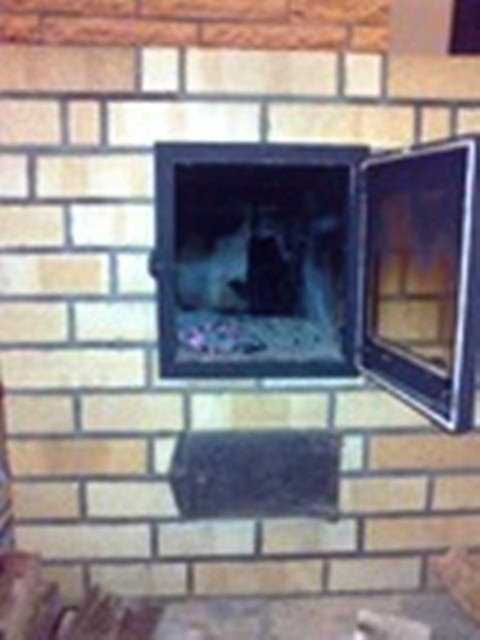

По размерам фундамента поставили новую печь , не перекладывая отопительную стенку, дверку взяли больше от предыдущей со стеклом, попросила мастера сделать "сухую щель ", чтобы не коптилось стекло.Проблема в том , что когда открываю топочную дверку ( поддувальную дверку закрываю), то дым идет в помещение, хотя тяга хорошая .Сказала об этом мастеру , он говорит , что нужно перекладывать отопительную стенку ( колосники горизонтальные), мне бы этого не хотелось , тем более опять денежные траты. Я конечно не печник и мало что в этом понимаю, но мне кажется , что топку нужно увеличить, потому что потолок топки идет вровень с дверкой и дыму нет никакой преграды. А еще выход из топки стал в правом углу прямоугольный , а раньше находился прямо и был квадратный. Может что-то не понятно написала -извините. Помогите пожалуйста разобраться с моей проблемой. Елена.

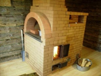

Над верхом ДТ - дверцы топочной д.б. не менее 3-х рядов кирпичной кладки до перекрыши.
Хайло (выход из топки) не следует располагать ниже верха ДТ.
Труба явно не "справляется"... Shocked
Так топится печка "Экономка" свежепомытая, сразу после окончания кладки...
 Размер файла:  42.38 КБ
 Просмотров:  888 раз(а)

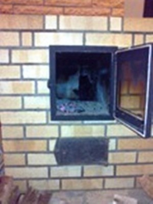

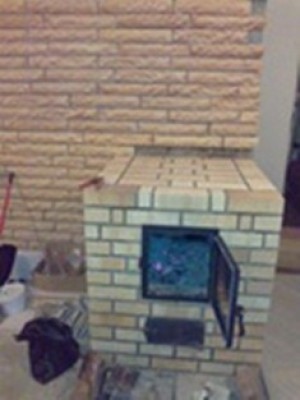

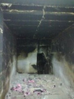

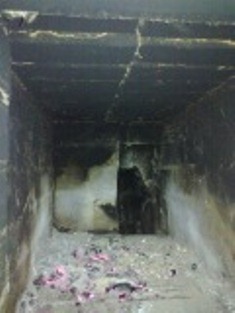

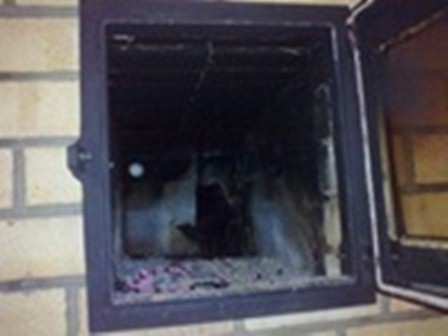

СообщениеДобавлено: Вс 14 Апрель 2013, 10:20 Ответить с цитатойВернуться к началу
печь с обогревателем , отделанным искусственным камнем (держится уже 3 года).
 Размер файла:  38.44 КБ
 Просмотров:  733 раз(а)
 Размер файла:  70.07 КБ
 Просмотров:  793 раз(а)

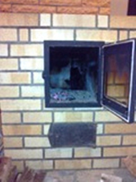

потолок топки вровень с дверкой.
 Размер файла:  43.25 КБ
 Просмотров:  761 раз(а)
топка , а в правом углу прямоугольное "хайло"сверху вниз
 Размер файла:  37.51 КБ
моя печь
 Размер файла:  65.66 КБ
 Просмотров:  737 раз(а)
Лека
Зарегистрирован: Сб 13 Апрель 2013, 15:42
Сообщения: 5
Регион: Приморский край
СообщениеДобавлено: Вс 14 Апрель 2013, 12:04 Ответить с цитатойВернуться к началу
Т.е нужно над Д.Т. доложить еще три ряда кирпичной кладки.А можно перед "хайло" поставить кирпичную вертикальную кладку , чтобы она заканчивалась на уровне верха дверки, а все из топки поднималось бы вверх, огибало преграду и выходило из топки в "хайло"?????? не знаю , правильно я изъясняюсь или нет, если не понятно -спрашивайте , а то я в этом деле дилетант Twisted Evil
СообщениеДобавлено: Вс 14 Апрель 2013, 12:10 Ответить с цитатойВернуться к началу
Высота топки 80-100 сч должна быть.Ведь дрова считаются длиннопламенным топливом и огонь рвется в сторону меньшего сопротивления.Гефест бог огня и кузнечного дела не принимает работу....

Вы считаете , что 3 ряда будет мало ? потому что если их доложить , то высота топки будет 60 см.

Верх Вашей топки с горячим кирпичным шестком д.б. на высоте не менее 86 см. Sad
Поддувальная дверка устанавливается на 2-3 ряды.
