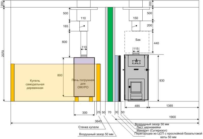

Заказчик перестраивает и перепланирует старый сруб 3,6х3 + КО=3,6х4
Парная будет 3х2 плюс помывочная с самодельной купелью ОФУРО. 1,7х2. Перегородку мыслит сделать в виде такого пирога (Из парной) : Печь металлическая Harvia
1 Возд. зазор 50 мм
2 Лист Нержавейки
3 Минерит (суперизол)
4 Лист ЦСП 12 мм
5 Базальтовая плита (Роквул,Парок...)
6 Лист ЦСП 12 мм
См. влож. картинку
насколько это разумно с точки зрения ППБ и тепловых кондиций??

Надо отопительный щиток с ходом зима лето ставить.Он аккумулирует тепло и сушит баню в течении 30-40 часов.У железной печи мала внутреняя тепловоспринииающая поверхность и теплоемкость.Плесень и грибки испортят деревянные конструкции.Задвижками надо управлять из предбанника чтобы пар в дымоход не попадал.
