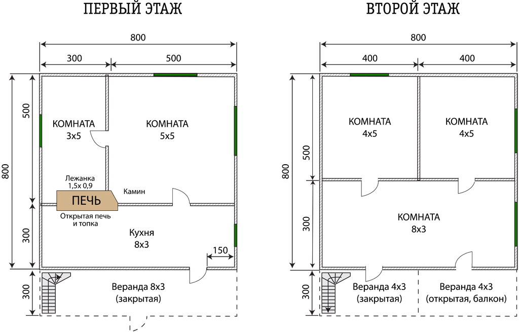

Добрый день, мастера! Нужна ваша помощь, как только подсохнет земля в МО начнется строительства дома, в нем планируется печь.
Печь будет в новом доме размером 8х8 из бревна диаметром 26см, дом начнут строить в в середине мая 2013 года. Расположение дома в районе Дровнино (150км по минке)
Хотелось бы многофункциональную печь. Для кухни иметь открытую варочную плиту. Камин с выходном в комнату 5х5. Не высокую лежанку в соседнюю комнату 3х5, размер 1,5-1,8х90 см.
Поэтажный план дома прилагается.
Может вы сможете сделать нам более интересный вариант печи.

труба ставится обычно над камином ... придется планировку второго этажа поменять, в частности переместить дверь в комнату (левая)

Планировка второго этажа пока примерная, изменения не страшны.

А печное отопление - единственное?
Площадь стенок печи не соответствует помещениям Sad , не смущает? Confused

Что бы восполнить теплопотери в помещение в него необходимо подать столько же тепла, или чуть больше ...
При этом на 10 м2 площади примерно можно заложить 1 кВт. Печь отдает с метра квадратного при двухразовой топке за сутки 0.5 кВт.
Теперь считаем:
комната 15 м2 - 1.5 кВт или 3 м2 поверхности печи (1.5 м при высоте печи 2 м)
комната 25 м2 - 2.5 кВт или 5 м2 поверхности печи (2.5 м при высоте печи 2 м)
комната 24 м2 - 2.4 кВт ...
получаем общую теплоотдачу печи в 6.4 кВт
эти подсчеты можно сократить на 30%, поскольку расчет сделан на максимальную минусовую температуру, которая бывает 10-14 дней за отопительный сезон
Вот и считайте ... хотя обычно этим занимается печник

Капитальную стену можете ложить на 1 этаже на 38см в нее можно несколько вентканалов и дымоход для камина.На нее можете опереть вентканалы верхних комнат.Коренной дымоход для печи камина газовой колонки и 3 вент канала.Так что дымоход 4-6 каналов не помешает.А будет ли очаг на втором этаже?

Дайте адрес электронки, пришлю фото наших печей с лежанкой, каминопечей. В плане вашего дома видится отопительно-варочная с прогревом лежанки с выходом в коренную трубу каминопечи. Но можно подумать и о разносе печных конструкций... а то они все в один угол загнаны.
Опять же план кровли и стропильной нужен. Бревно будет сухое или...что с фундаментом? Вопросов много.

По поводу сруба: сруб с декабря месяца стоит и сушится в смоленской области
По фундаменту: будет делаться как только земля подсохнет, ориентировачно начнут делать после 7-8 мая. Так что вопрос довольно таки срочный
По стропильной системе не могу подсказать, нету этих чертежей.
