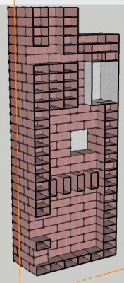

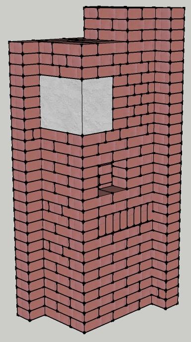

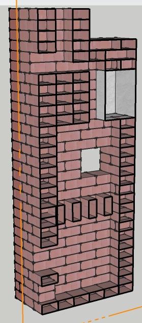

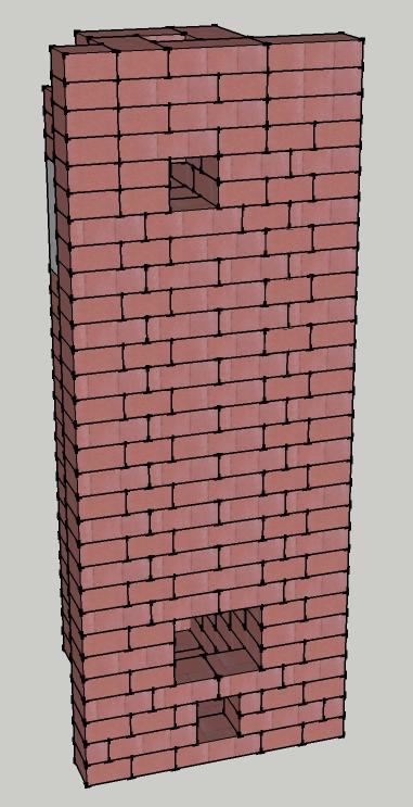

Доброго всем дня.
Скоро дачный сезон начинается. Коробку под баню поставил, теперь головная боль печь. Походил посмотрел по магазинам современные железные, чего то не внушают доверия, да и цена кусачая. Решил кирпичную печь сам класть. Полазив по просторам сети приемлемого для себя варианта не нашел. Выход один - обчитаться умных книжек, что-то стварить самому. Получилась такая штука, внешний вид на рисунках, порядовка во вложении. Плз если не влом подзатыльник в нужную сторону.

Блин хоть бы плюнули для приличия. На другом форуме указали на ошибку, бак под горячую воду с кладкой неравномерно расширяются, может порвать кладку. Ниже исправленный вариант. Бак на печи устанавливается через асбестовые прокладки, предусмотрен тепловой шов между печкой и баком. Какие еще грабли есть, за кирпичом уже на следующей неделе ехать.
ядро банной печи обязательно в футеровку
и только так
проект не пригодный
и только так
проект не пригодный
А если топку из шамотного кирпича? Просто габаритами сильно ограничен.
СообщениеДобавлено: Пт 26 Апрель 2013, 16:02 Ответить с цитатойВернуться к началу
Высоту топки поднимем 100-120см.Нельзя допустить пламя в КАМЕННОЙ ЗАСЫПКЕ.Сразу САЖА сядет на камни.Лучше ГЛУХОЙ ПОД чтобы не дать серой зольной пыли лишнюю тягу.Теплообменник из нерж. делай с чертежом помогу...
