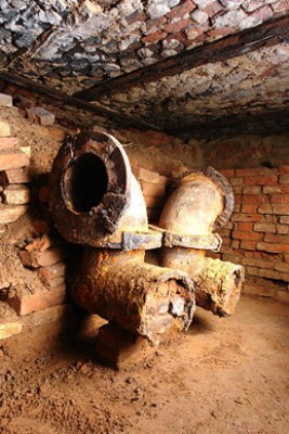

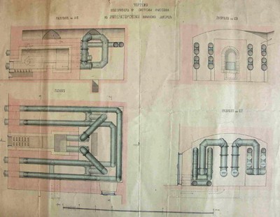

Амосовские печи относятся к системе пневматического огневоздушного отопления. Такие печи состоят из двух частей: топки и воздушной камеры. В печь попадал уличный воздух, нагревался и по специальным жаровым каналам, проложенным в стенах, поднимался в помещения дворца для их обогрева. По данным исследователей, одна такая печь могла заменить 30 каминов.

Однако, амосовская печь не отличалась высокой надежностью: к поверхности труб пригорала пыль, сочленения отдельных элементов были неплотными, и потому в залы дворца нередко попадали копоть и сажа, там ощущался неприятный запах гари. Это плохо сказывалось на здоровье жителей и гостей дворца.
Интересен ещё и тот факт, что жаровые трубы, использовавшиеся для отопления Зимнего Дворца, — железные, тогда как обычно в амосовских печах применялись кирпичные. В этом заключается основной недостаток отопительной системы Эрмитажа: печь с жестяными трубами отапливает здание только при постоянно горящих в ней дровах. В результате необходимо следить за высокой температурой в топке, однако в этом случае воздух в залах пересушивается.

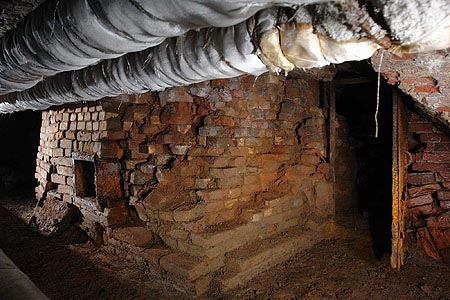

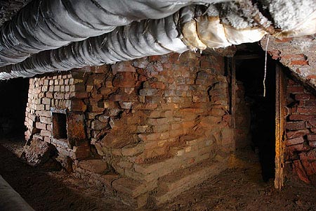

Всего на территории Государственного Эрмитажа располагалось 88 амосовских печей. На сегодняшний день сохранились фрагменты лишь трех из них: двух — в подвалах Зимнего Дворца и одной — под Малым Эрмитажем. Помимо этого в зданиях музейно-дворцового комплекса было много других отопительных приборов: каминов, русских печек, кухонных очагов. Сейчас они — лишь архитектурное украшение залов и уже не эксплуатируются.
А вот амосовские печи, даже в полуразрушенном состоянии, до сих пор частично эксплуатируются. В 30 – 40-х годах XX-го века, когда амосовскую технологию реконструировали для современной системы отопления, стали использовать уже существующие жаровые каналы. Сейчас эти каналы соединены с современным теплоцентром и служат для обогрева и вентиляции всех экспозиционных помещений Эрмитажа. Сегодня, как и 175 лет назад, принцип отопления одного из крупнейших музеев мира остается прежним — воздушным. Только оборудование новое: в вентиляционной камере от горячей городской воды греется, специальным образом фильтруется и увлажняется воздух, после чего подается в залы. Наработки прежних поколений по-прежнему защищают дворец от морозов и создают комфортные климатические условия для людей и музейных экспонатов.
