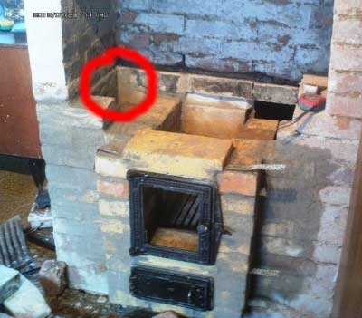

Назрела необходимость в ремонте топки, т.к. старая пришла в негодность,плита лопнула,духовка не нужна,а по этому хочу от неё избавиться.
Вопрос - как правильно организовать пространство топки при условии что топочная дверца будет передвинута на средину,что делать с пустотами по обоим сторонам от топки?
Срочно нуждаюсь в совете т.к. погода у нас на Урале налаживается,пора делать печь.
хочу сделать так

Мне кажется лучше дверку перенести вбок за левый угол, чтоб не поджаривала причиндалы во время пользования плитой. Топку продолжить вправо, можно сделать перевал (канал Степанова - Браббе)
А иначе возникают ваши вопросы:"а чего делать по бокам?"

Перенести топочную дверцу "с торца" не получится,ввиду планировки в комнате,если топка будет с левого бока,то к ней неудобно подходить и топить печь.
"канал Степанова - Браббе" - это что за зверь? Извиняйте мне мою неграмотность,я не печник,я водитель...
Сообщения: 2370
СообщениеДобавлено: Вт 16 Апрель 2013, 06:42 Ответить с цитатойВернуться к началу
Стрелкой показан перевал. У себя сделал.
Над перевалом максимальный нагрев плиты. Учитывайте это.

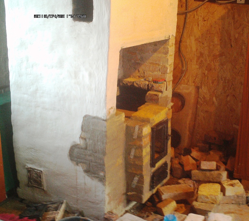

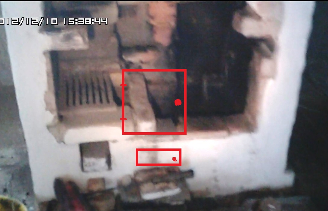

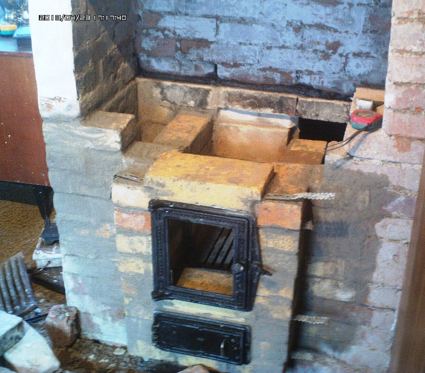

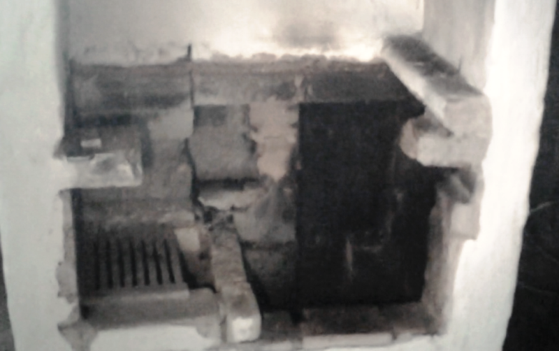

Вот и настала весна,начал потихоньку ремонтировать печь.Как и обещал выкладываю фотки процесса. Критику и советы приму с удовольствием и благодарностью.
Качество фоток плохонькое,снимал на авторегистратор.
 Размер файла:  375.78 КБ
 Просмотров:  880 раз(а)
как оно было...
 Размер файла:  661.21 КБ
 Просмотров:  865 раз(а)
вот .примерно так...

как каналы из плиты заворачивать в щит будете?
Что там сзади в шите?
Ваш вариант топки а знаю пользует Жирнов, но у него прямоточка в щите с рассечками

СообщениеДобавлено: Вт 23 Апрель 2013, 19:18 Ответить с цитатойВернуться к началу

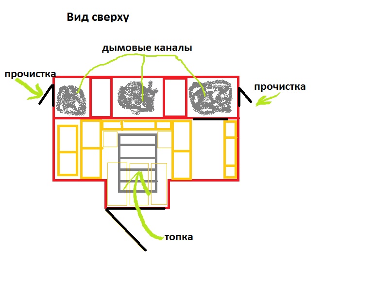

Я половину терминов не понял Very Happy Embarassed
Дым пойдёт через "перевал" и в канал (на фото справа).Сзади в щите три вертикальных канала.
А "прямоточка с рассечками " это как?

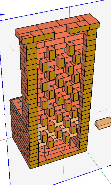

Vova-U
Сообщения: 979
СообщениеДобавлено: Вт 23 Апрель 2013, 21:36 Ответить с цитатойВернуться к началу

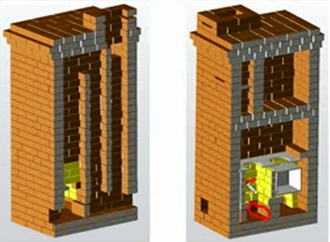

Так я и спрашиваю: поставили вы плиту посередине:
справа у вас пойдёт как раньше, а слева от плиты куда пойдёт?
Прямоточка -- печь которая при неинтенсивной протопке -- просто будет греть улицу -- канал вверх.... а чтоб не было этого внутрь вставляют много препятствий
Вот примерно так (не уверен, что сверху у трубы правильно, наверное там надо таки маленький колпачёк сделать из рассечек).
принцип доменного рекуператора
Её надо топить интенсивно и вовремя закрывать
Часто рекомендуют как схему для печей на газе: ему негде скапливаться

Да нет,печь ,вроде,не прямоточная.На рисунке - это её схема.
А вот что делать слева - это вопрос. Решил пока,для экспиремента, отмеченное Вами место просто "заложить" кирпичём,оставив сверху,под варочной плитой зазор в пару кирпичей,что-бы прогрев плиты был равномерней.Если из-за этого не будет тяги то думаю проделать небольшое отверстие в третий канал,он как раз за этой полостью.Вообщем попробуем.
Дело в том что это не просто первый опыт работы с печами,но и первый по работе с кладкой кирпича. Confused
